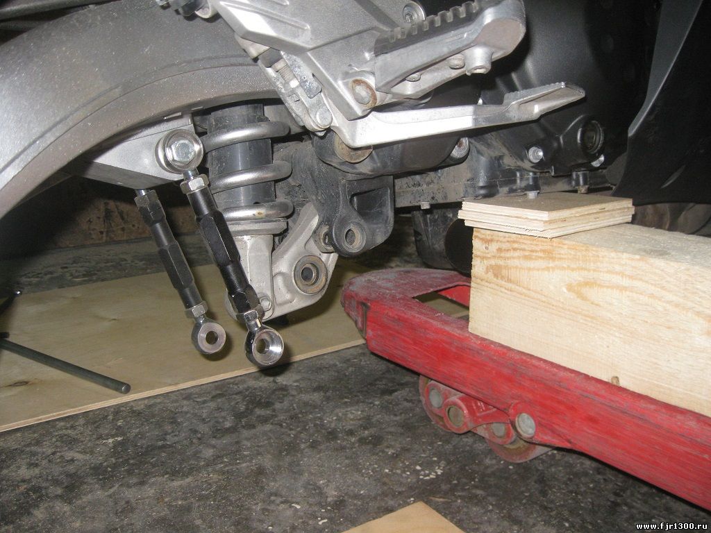

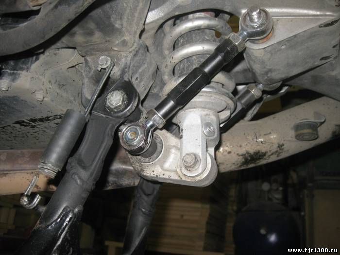

Товарищи, эту информацию я нашел на сайте владельцев GTR1400. Поскольку наша задняя подвеска по конструкции аналогична Конкурсу, данный девайс может быть применен и у нас.
Прикрепления: 7867058.jpg (299.2 Kb) · 0241937.jpg (45.2 Kb)

ЁжДата: Четверг, 03.07.2014, 13:38 | Сообщение # 3
Сообщений: 176
Вместо штатных ставят раздвижные, таким образом можно регулировать высоту мота.
WildhoneyodinДата: Четверг, 03.07.2014, 14:12 | Сообщение # 4
Сообщений: 77
Угу... штатно там уши идут определённой длинны, есть тюних укороченные уши с ними мот ниже, а тут универсальные типа - как хош так и крути... smile

Wildhoneyodin ,Ёж,  все правильно.

МексиканецДата: Пятница, 04.07.2014, 13:07 | Сообщение # 7
Сообщений: 243
да, только там такой колхоз с переделыванием центральной подножки. И в результате еще и лопнули эти рычаги.

Приподнять или занизить это много ума не нужно,но вот реально как он будет стоять на боковой подножке и как на центральную поставить если он занижен? А кто большой спец. насчет наклона передней вилки относительно рамы и если задницу приподнять, то рулится будет уже не так,это я еще по малолетству проходил экспериментируя с "Восходом"
МотоКотДата: Пятница, 04.07.2014, 17:27 | Сообщение # 11
Сообщений: 159
С опущенным задом стоять на боковой и центральной будет без проблем, а если задрать, тогда на центральную не встанет.
