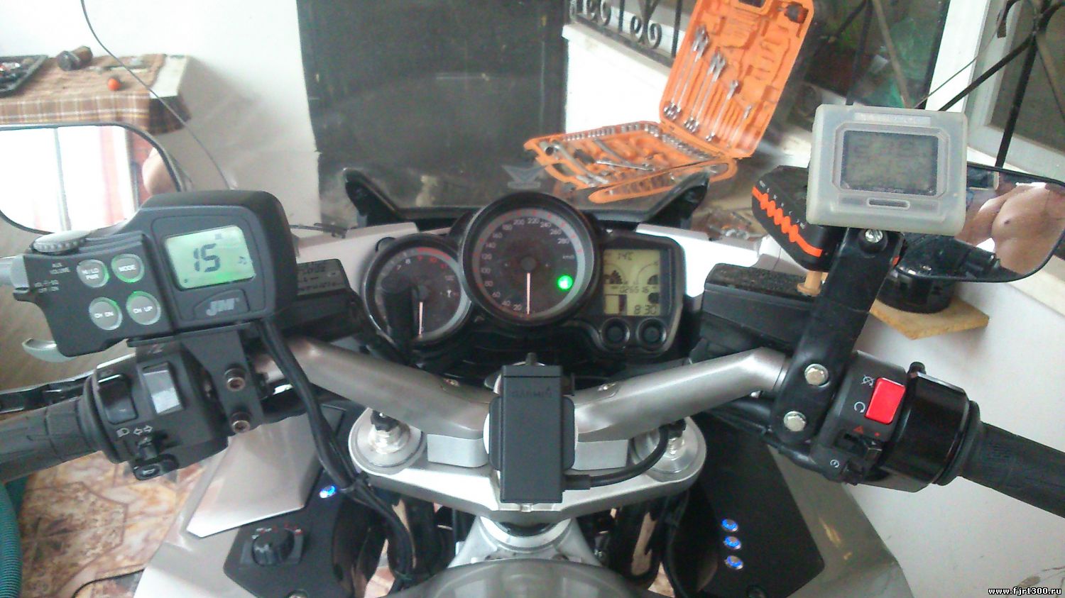

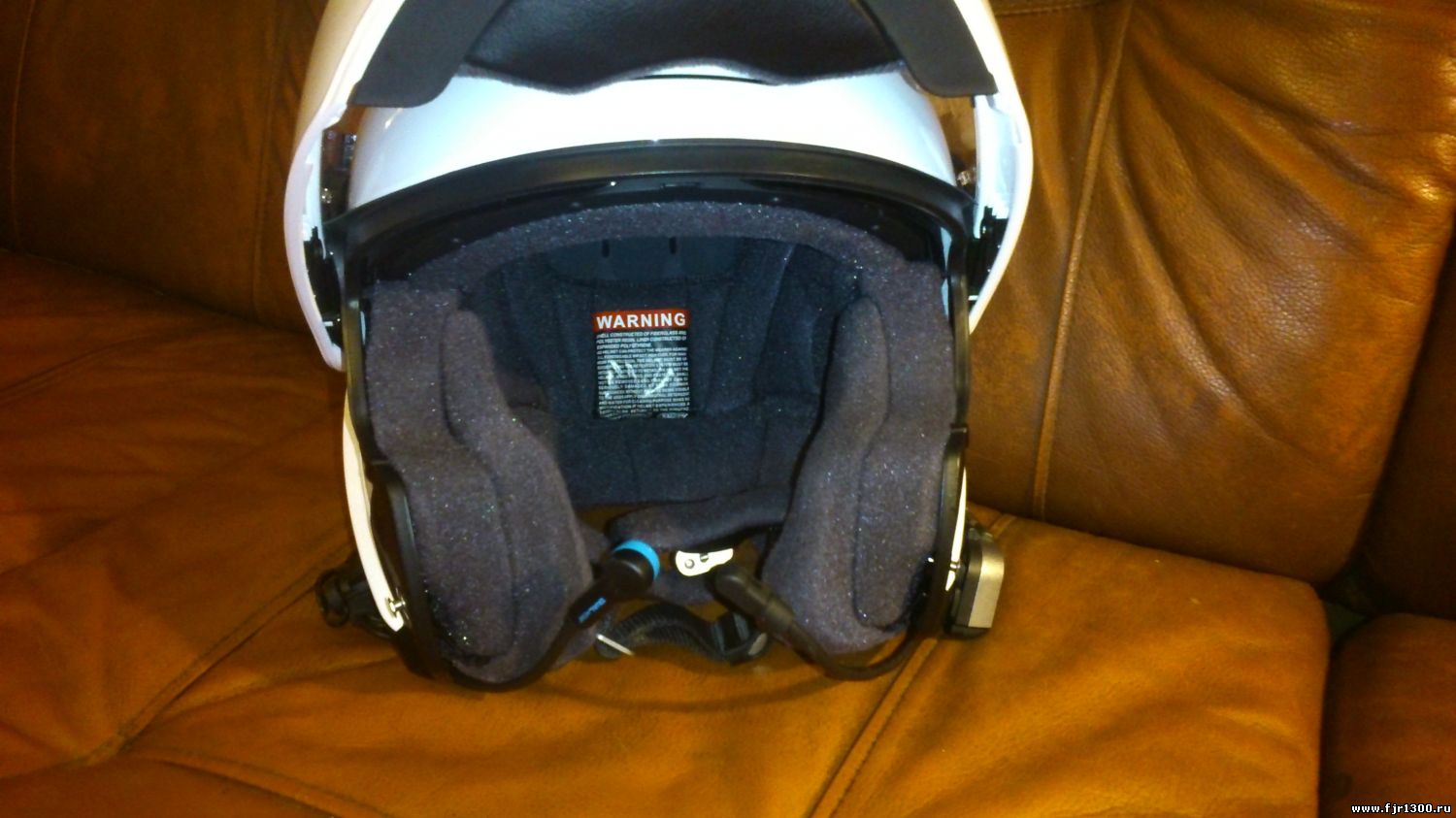

Я всё-таки приобрёл рацию JMCB, понимаю, что переплатил немеренно, но вот захотелось и всё! Пока-что собрал всё "на коленке" и шлем, работает на 5+. "Уши" подключил через "скалу", "джеком", получилось, что слышу по убывающей: телефон - интерком -  рация. Микрофон пришлось ставить второй, вроде не мешает, пока так, но если будет сильно мешать, по совету Электроника оставлю один и поставлю переключатель.

электроникДата: Понедельник, 09.02.2015, 19:36 | Сообщение # 25
Дмитрий, У меня наушники переключаются,или один на Скалу,другой на рацию,или оба на Скалу,или оба на рацию.Микрофонов два независимых.

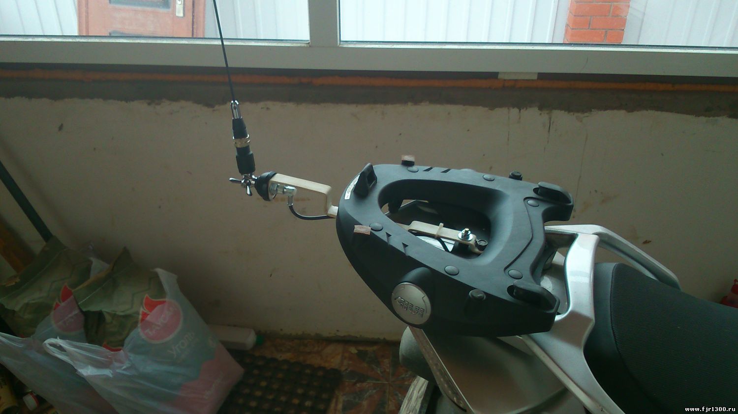

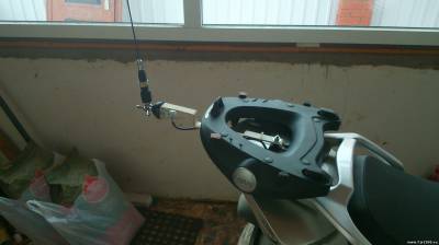

Теперь гаджетов как блох на барбоске  smile , осталось КСВ настроить, но это в сезон заеду к кому-нибудь, не покупать-же прибор из-за одной настройки.

электроникДата: Понедельник, 23.02.2015, 13:55 | Сообщение # 30
Дмитрий, Всё верно,автоканал в "Европе".Дима очень длинная "масса" - антенный кронштейн.Скорей всего антенна будет плохо строится потому что кронштейн будет работать как часть антенны,но не излучать,а вносить потери в систему.
