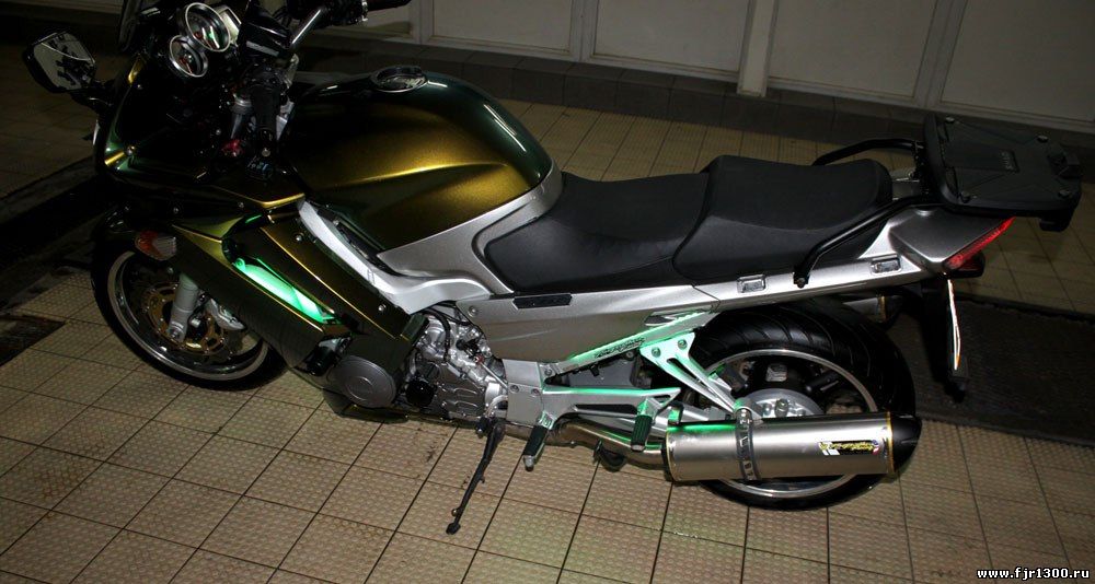

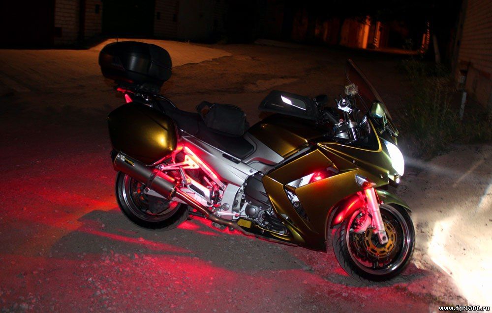

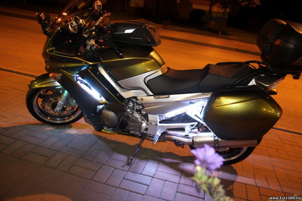

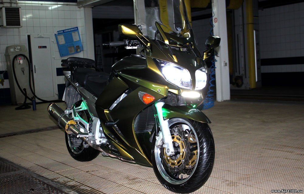

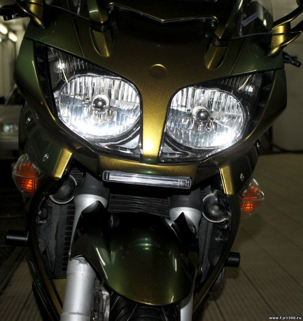

Вот мой, по круче будет: (Вот видео www.youtube.com/watch?v=WfZ83uKqTP0)
Power Commander V
Quick Shifter
Прямоток Two Brothers Titanium
Map Selection Switch
Тарелка с пружинами [ссылка удалена] Clutch Spring Conversion
Диски сцепления BARNETT
NGK Iridium Spark Plug
Нулевик KN
Тормозные колодки Brembo
Диски Brembo Floating Disc
Тормозная жидкости Motul RBF 660
Удлинённые перья и прогрессивные пружины Hyperpro Progressive
Стекло VSTREAM WINDSHIELD 56см
Круиз контроль
Профессиональные тюнинговые, складные рычаги
GPS система
Дополнительная сумка на бак Bags Connection
Металлический багажник SHAD
Задняя кофра на 48 литров
Мягкая спинка для пассажира
Ксенон MLux H4 6000K
Подсветка 16мил. оттенков
Охранная система Pandora DXL 4400 Moto +GPS

ymahafjr1300, ПЯТЬ ЗВЁЗД. Слов нет- мот "обласкан" черезвычайно грамотно! Есть вопросы,если можно? 1. Колодки BREMBO- отличия от NISSIN. 2. Иридиевые свечи- разница от стоковых? 3. Пружины Hyperpro Progressive - отличия от стоковых? 4. Охранная система Pandora DXL 4400 Moto +GPS, как она? Если можно... Спасибо. P.S. Верни эмблемку на морду, её очень не хватает.

А на восстановленный пластик, не хватило на ориг. наклейки или аэрографию? )))
Если честно, напоминает подход итальянцев к конструированию мото, ну или "наш" хороший ара-сервис. Берут элитные комплектующие (тормоза Брембо, аморты Йолинс, карбы Микуни и пр.), и из них складывают мотоцикл. "Зверушка" получается дорогая и забавная!))) И не важно что ТО часто и дорого, зато фирмА! В этом же случае, всю "элиту" воткнули в FJR (ну очень человек любит свой мот, может себе позволить, молодец), но вопросы уже задавали, добавлю... п.командер с прямотоками настроен на стенде? Смысл в дисках барнет, если нажимная стоковая, и даже на стоковом сцеплении, в  среднем валу всё равно срабатывает защита от перегрузки (т.е. стоковое сцепление с большим запасом мощности)? Смысл переделки вилки что даёт, и при каких условиях (удлинённая, но на спец. пружинах, обычно наоборот)? Смысл доработки багажной системы, при слабом подрамнике?
При обоснованном ответе, готов обсудить, иначе весь этот "тюнинг", буду считать безграмотными понтами впаренные владельцу, или приобретённые самостоятельно, но без понимания вопроса, ибо у каждого девайса, есть достигаемая цель при его установке, в этом наборе (дорогом, спору нет) есть взаимоисключающие цель девайсы (личное мнение).

Привет МотоГад , давай по порядку:
Во первых, когда начал делать фыжика был сугубо практический подход, считаюч что аэрография это понты не для спорт туриста….. А в понтах я знаю толк не понаслышке. Вот мой предыдущий проект : (http://avtobazar.ua/uk/suzuki-boulevard-1-boulevard-custom-1000-cc-2006-zaporozhe-1-2868346-1.html) – помимо внешнего вида и всех наворотов, на моте было 0,2 киловата отменного звука и нестандартный литровый двигатель…..
• По поводу павера, да настроен на стенде в Одессе. Да и как бы он выдавал бы 11,8 сек на ¼ мили. У меня был джиксер который выходил за коридор 9,5 секунды так что про такого рода тюнинг, знаю кое что
• По поводу твоих слов «А на восстановленный пластик, не хватило на ориг.» - чёт до конца я не въехал…. Если поговорить про до пластиковый обвес то всё сделано грамотно, даже передняя люстра матрица как влитая, + следует основным линиям и не нарушает нормальную аэродинамику…. А нижние отсекали отрабатывают идеально, когда еду после дождя по мокрому асфальту ноги остаются полностью сухие, ну естественно если не въедешь в большую лужу….
• По поводу тормозных машинок, всё просто у фыжика если они исправны и чисты то работают идеально во всех диапазонах. Шланги с завода армированные…. Так что остаётся повесить грамотные диски, залить хорошую кислоту и поставить человеческие колодки. И эффект на лицо, при зажатии рычага морда просто зарывается в асфальт….
Я особо не чествую разницы с джиксером моим, там стояла радиальная Магура за хренову тучу денег… Единственный минус в колодках которые я использую это ресурс, таят на глазах за 1 сезон 2 комплекта стираю…
• По поводу стокого сцепления, тоже ничего не понял…. В описания я же написал что сцепление барнет, заменил с ходу ибо барнет поприятней работает плюс ресурс гораздо выше и температурные режимы по краше. Тарелка тоже барнет, причём инерционная, не даст проскользнуть при любых нагрузках, сцепление сгорит но держать будет) Минусы чуток пожёстче выжим но не смертельно…. Тем более в верх клацаю без выжима на квике…
• Прогрессивные пружины меняют свои свойства в зависимости от нагрузки, то есть чем больше нагрузка тем жёстче они становиться. До определённого момента она мягонькая, потом становиться жёстче и жёстче… Сплюснуть её полностью не реально. По поводу удлинённой вилки всё просто больше ход мягче езда….
• «Смысл доработки багажной системы, при слабом подрамнике?» - подрамник переварил сразу, причём грамотно в полости вставил брусочки, за под лицо…. Потом обварил их, зачистил, и с верху + снизу + сбоку где возможно наварил полоски толщиной 5мм. Правда пришлось за морочиться с креплениями, по зазорам не всё стало но за пару часов победил. Рама стала тяжелее на пару кг, но результат на лицо ложу в задний кофр палатку 5тимесную (15кг) + нажопница лежит на спинке и раме хоть бы хны….
Ответы для raider1300 , про то что обговорили не повторяюсь:
• «Иридиевые свечи- разница от стоковых?» - у них лучшая искра, а для нашего «евро бензина» это очень важно…. Ну и плюс ходят в 3 раза дольше.
• «Охранная система Pandora DXL 4400 Moto» - очень интересный охранный комплекс, помимо всяких пантов с влючением зажигания с телефона есть много полезных функций.
Например приятно что вся инфа идёт на телефон, ну там залез кто то или уронил или просто аком садить тебе сразу звонок на телефон ил служебное сообщение. Считаю полезной функцию автоматического сообщения твоих координат при падении, то есть если тот навернулся или превысил заданный придел ускорения, сразу улетаю смс с твоим местоположением на запрограммированные телефоны. Плюс иногда пользуюсь функцией про слушки через микрофон, ну там сигналка если сработала а ты не рядом, микрофончик активировал и можно понять вороны сели или бухие хотят покататься….
• Цитата ymahafjr1300 «Извини, а в чём разница со стоковыми? Для меня это "больная" тема» - барнетовские диски алюминиевые, то есть легче это айс, ну и конечно карбоновые подушки повышенной прочности. В комплекте с прижимной тарелкой на пружинах, эффект изумительный про пробуксовки можно забыть….
