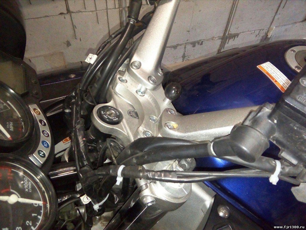

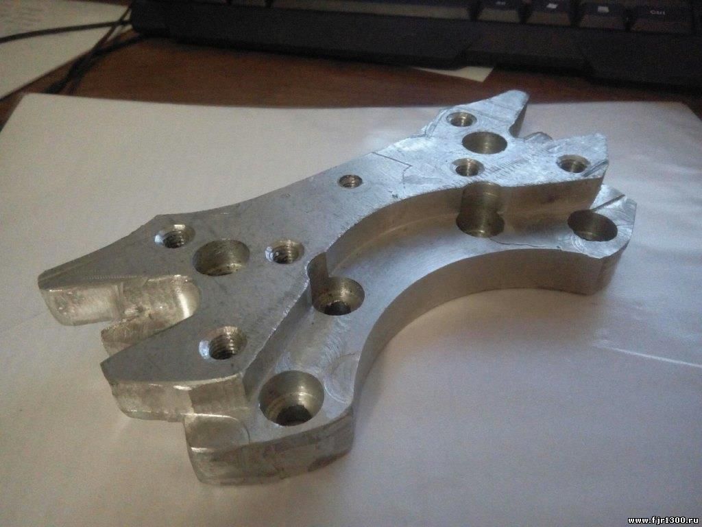

сделали мне по образцу и подобию проставку под руль... 2см высотой и немного со смещением на себя. пока не совсем уверен в ее прям острой необходимости, поставлю. попробую, не вкатит - сниму)))
В общем нужно на выходных обработать ее  и полирнуть

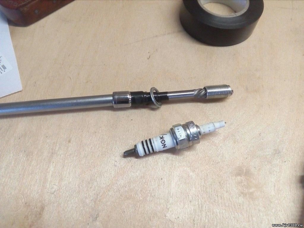

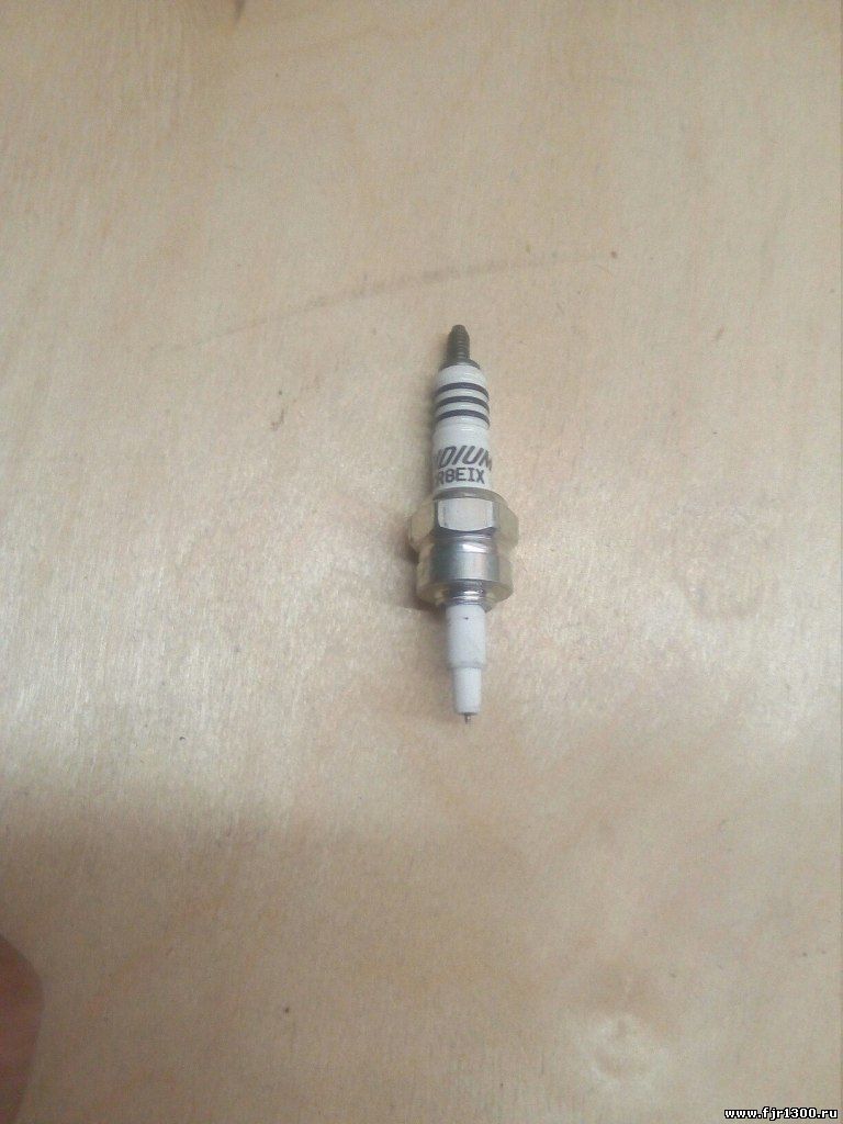

Пока мотик остывал снял бак, открутил перемычку под баком, резинки... выдернул надсвечиник... вывернул первую свечу... от руки ввернул новую, и буквально на 10-15 градусов начал доворачивать ее воротком, как она провернулась...
Первая мысль - п...ц, сорвал резьбу... вторая мысль - так я же ня тянул даже еще... и медлеенно вытаскиваю свечной ключи... а там вот такая картина...
В голове сразу промелькнула мысль - поездка в Азию да и куда либо отменяется... т.к. раз ремонт - то сразу и весь узел привода ГРМ менять, раз полезли разбирать...
Пришел домой, настроения нет вообще, попил коньяка... лег спать, утром на работу, на обед не пошел, начал изучать вопрос извлечения...

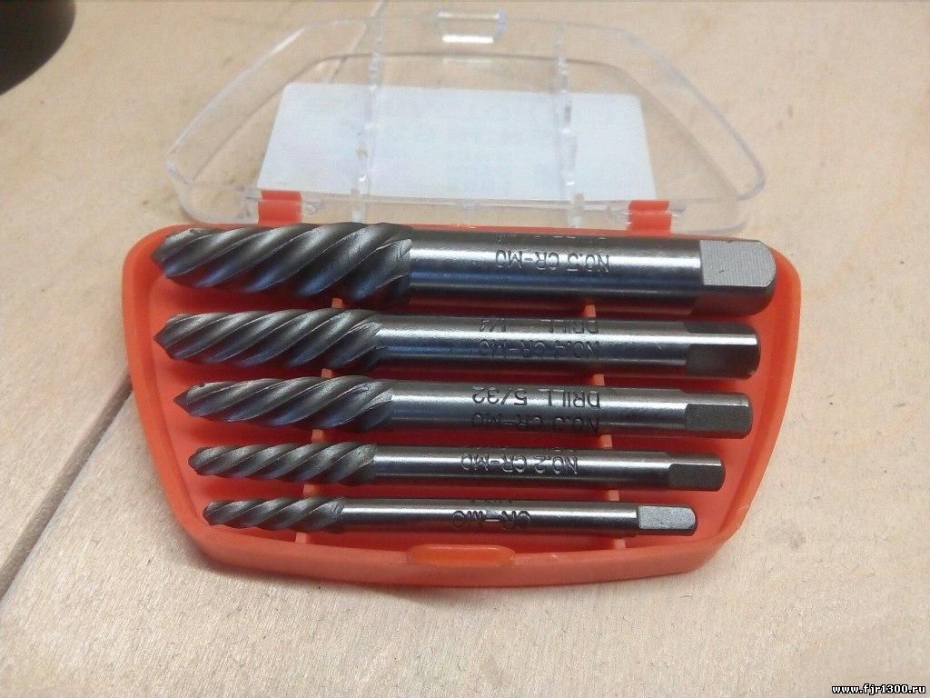

После работы заехал в "Крепеж" купил набор экстракторов, сгородил удлиннитель, все узлы его законтрил меж собой изолентой, было бы эпично вывернуть резьбу и уронить в мотор часть удлиннителя))))
Ну и собственно достал... улыбка стала еще шире...вворачиваю новую оставшуюся свечу и катать...
Кстати, все остальные свечи заворачивал с мануальным усилием, оно было ощутимо больше нежели обломилась свеча первая...

Точно такая же эпопея была у меня с моим FJR-ом в тот момент как я его купил и делал ТО. Тысячи свечей успешно вкрученные в другие мотоциклы, но на своём "ухитрился" оторвать резьбу у свечи на 1-м цилиндре.))) Легко выкрутил обломок, вкрутил другую и забыл. Процент брака хоть минимальный, но есть, попал на этот мизерный процент..."повезло"!)))

Ewil, так что это? Поддельные свечи или брак у именитого производителя?

Я думаю брак, пообщавшись с механиками в мотомастерских - на протязении прошлых 3х лет, каждый из них по 1-2 таких случая вспомнили именно с НЖК...

Было точно так-же..... только с мотоциклом сына ZZR-400, выкрутил при помощи отвёртки. И тоже, чуть потянул, и "на тебе"....
Моё мнение, это брак NGK. Потому что на других свечах этого не было.

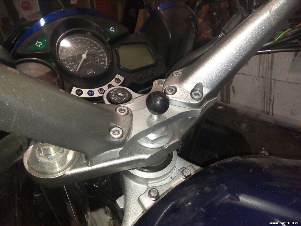

Руки дошли чутка "зашкурить" ну и было принято решение поставить ее потестить, может не стоит дальше с наждачкой мучаться...
Сегодня покатался по городу - посадка изминилась, интуитивно наклоняюсь в то положение в котором был до установки потом ловлю себя на мысли, что можно сидеть прямее, ну в общем теперь сижу полностью прямо!
Рулится так же превосходно, в воскресенье на трассу выеду, попробую...
А ну и вывернул шарик РАМовский из гайки, привернул родную, а проставку предусмотрительно дотюнил отверстием с резьбой под этот шарик, на него у меня навигатор крепится...

МотоГадДата: Суббота, 12.05.2018, 08:44 | Сообщение # 148
Только теперь рулевые подшипники регулировать гемор.
EwilДата: Воскресенье, 13.05.2018, 06:08 | Сообщение # 149
Сообщений: 433
ну процедура увеличинась на 12 болтов)
99 Percent MC
МотоГадДата: Воскресенье, 13.05.2018, 10:14 | Сообщение # 150
Для сравнения. Ровно 12 болтов нужно открутить, что бы снять боковой пластик в сборе. И ещё 3 что бы половины разъеденить.
