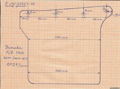

Лекарь, было бы отлично как-то размеры снять, или обвести эту шторку на миллиметровке. Не все эстеты biggrin , чтоб покупать оригинал. А так - обвел, отсканировал, и на местное файлохранилище. Вдруг еще кому пригодится.

ЛекарьДата: Четверг, 06.09.2018, 15:11 | Сообщение # 45
Сообщений: 215
Ну вот - немного напряженного труда с высунутым языком и - вуаля!
Копия-схема шторки заднего амортизатора:
P.S.: Толщина шторки - 2 мм по всей площади.
P.S.S.: Там где у меня на схеме кружочки - на оригинальной детали резиновые грибочки ("пукли" блядь biggrin  biggrin  biggrin , слово прикольное )...
В случае самоделки тут будут отверстия. Диаметр выбираете сами, в зависимости от толщины крепежного материала (нержавеющие болтики или пластиковые пистоны).
