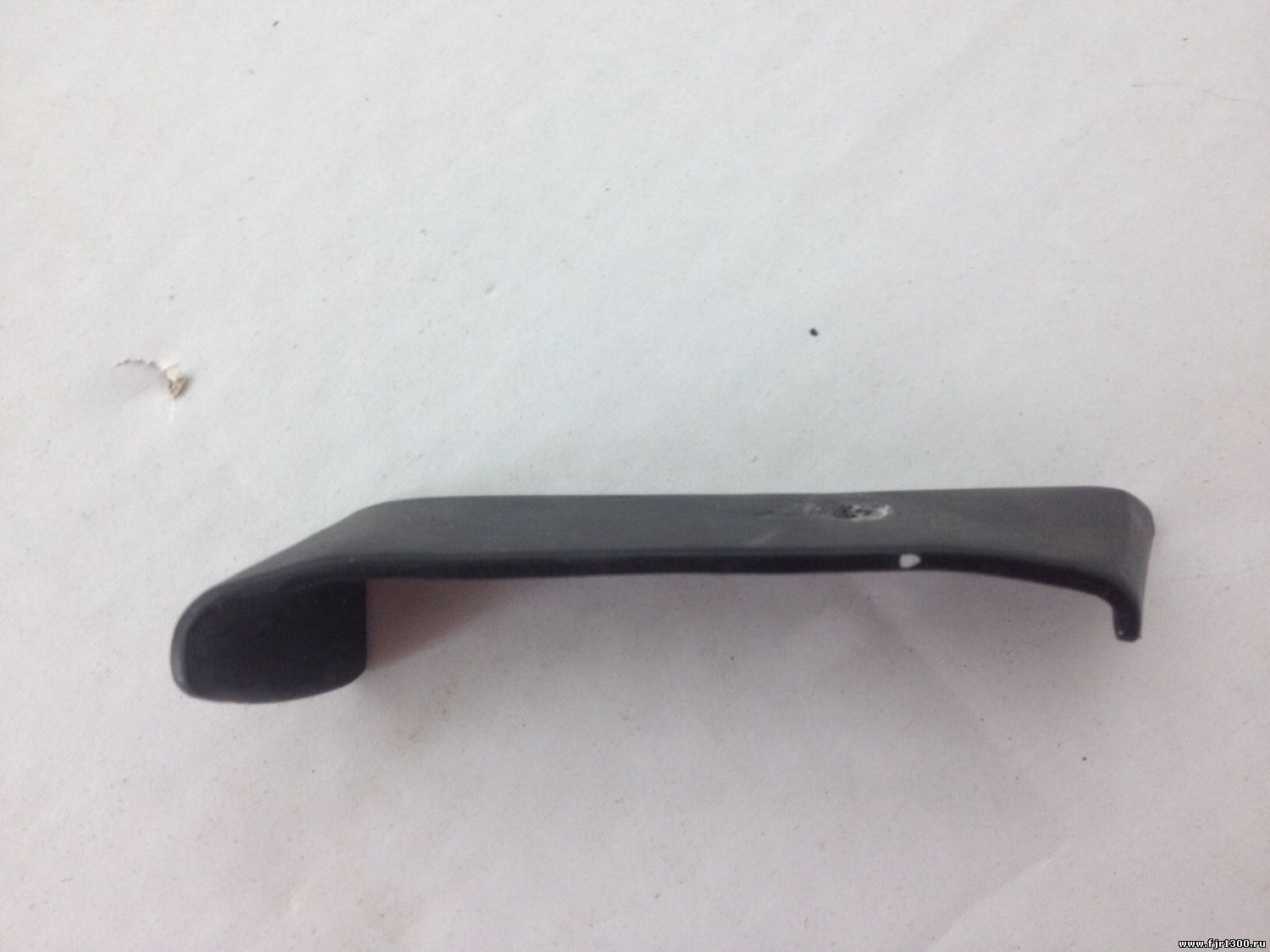

Я себе из полоски 2мм стали, изготовил "П" образный прижим кофра:
Прикрепления: 1808860.jpg (81.8 Kb)
StaslitovetzДата: Воскресенье, 19.04.2015, 12:27 | Сообщение # 217
Сообщений: 174
Просверлил эту скобу и нарезал резьбу в креплении заднего кофра под задней сидушкой.
Прикрепления: 7849843.jpg (166.4 Kb)
StaslitovetzДата: Воскресенье, 19.04.2015, 12:40 | Сообщение # 218
Сообщений: 174
Теперь скоба прижимает кофр через приклеенную резину. Кофр не болтается, не доступен злодеям, снимаеся за 10 секунд и не испорчен внешний вид. Опыт использования 2 года.
Прикрепления: 6367932.jpg (147.0 Kb)
raider1300Дата: Воскресенье, 19.04.2015, 15:41 | Сообщение # 219
Staslitovetz, Интересное решение! smile
