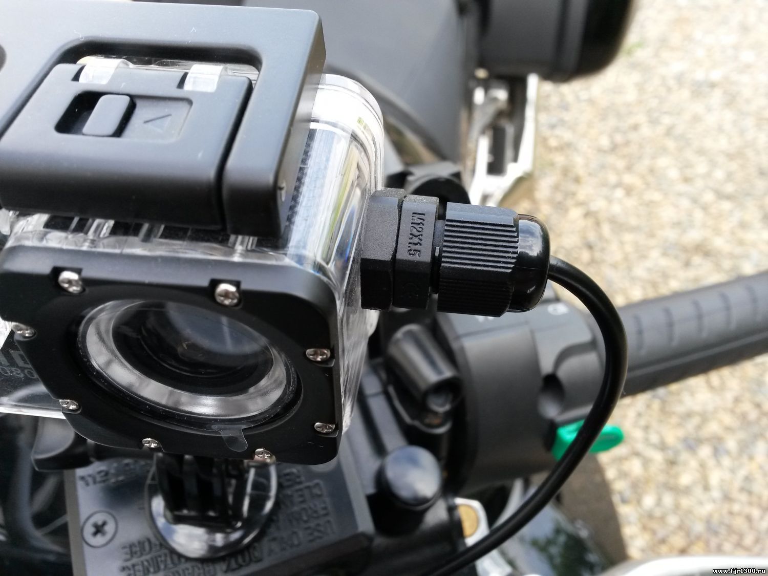

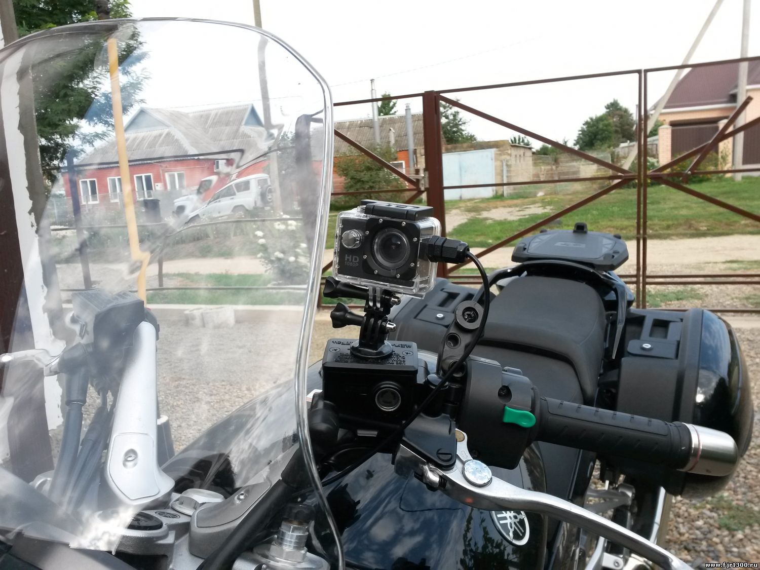

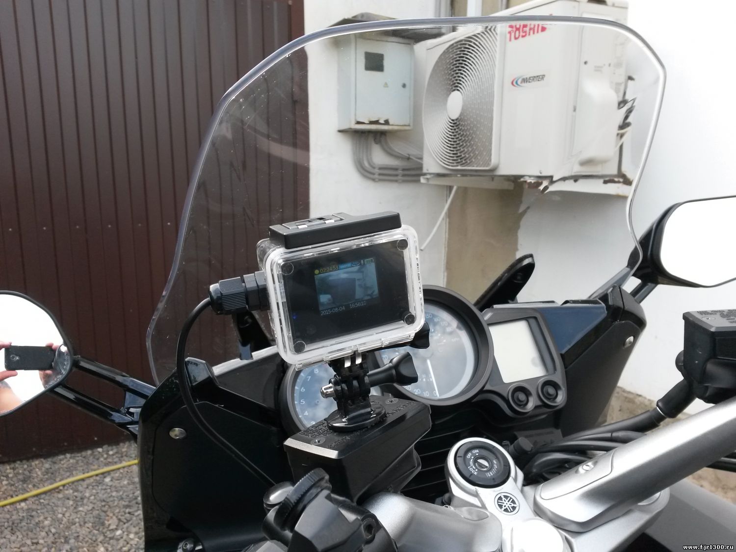

Установил в качестве видеорегистратора камеру SJ4000. Внешнее питание подвел в аквабокс через гермоввод используя штатный USB разъем и провод.

А в SJ4000 есть цикличиская запись? В SJ5000 Plus она точно есть.
Камера не сильно греется при постоянном заряде? Она работает при подключенной сети но без батарейки?
Big_14Дата: Вторник, 04.08.2015, 23:18 | Сообщение # 202
Есть циклическая запись. И даже свой госномер можно на видео отобразить. В общем обыкновенный регистратор, только в герметичном боксе. Перегрева не заметил, хотя жара у нас сейчас 33-35.
А зачем вынимать батарею? После выключения зажигания камера корректно завершает запись файла и выключается. Все это она делает используя свой аккум.
emBoungДата: Вторник, 04.08.2015, 23:32 | Сообщение # 203
Ну это все таки не регистратор, а экшн камера, типа гопро.
Было не мало случаев, когда в режиме постоянного заряда от перегрева взбухал аккумулятор. Но это опять же на модели SJ5000 Plus, но там и камера пишет в FullHD со скоростью 60 кадров в секунду, китайцы не додумались продумать теплоотвод
Big_14Дата: Вторник, 04.08.2015, 23:34 | Сообщение # 204
Взбухнет-заменим.
К камере идет комплект для крепления в авто в качестве регистратора, а в меню соответствующие настройки. Производитель считает, что это в т.ч. и видеорегистратор
Сообщение отредактировал Big_14 - Вторник, 04.08.2015, 23:37
emBoungДата: Среда, 05.08.2015, 00:20 | Сообщение # 205
Big_14, да я не спорю, у самого SJ5000 Plus, плюс еще продаю другой новый
