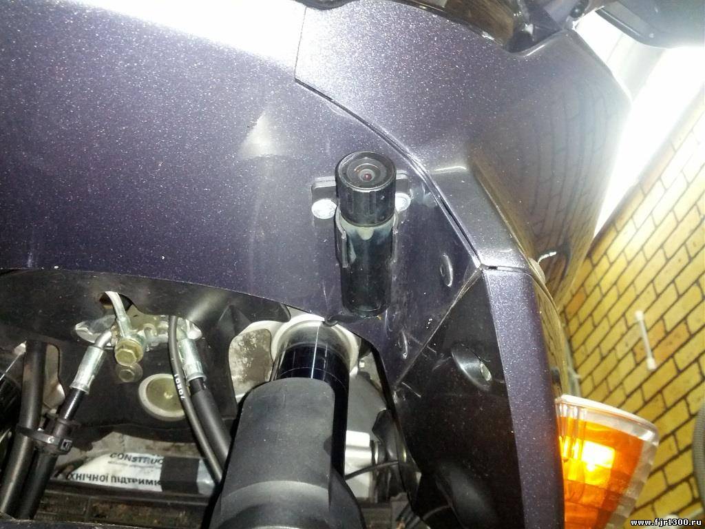

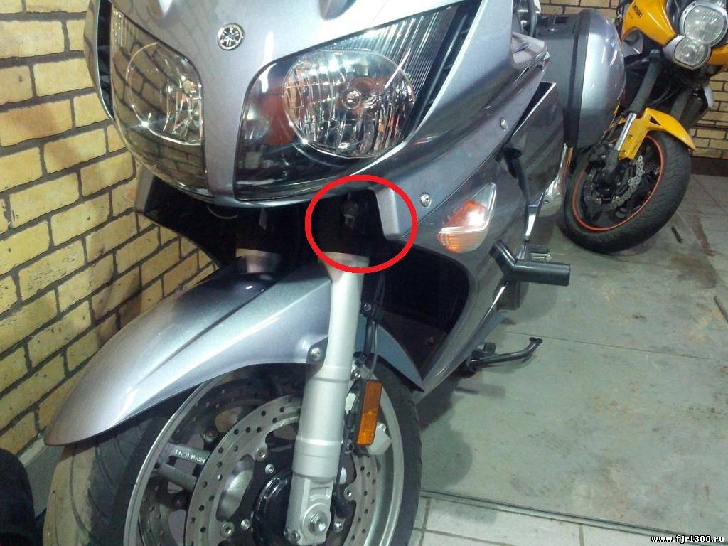

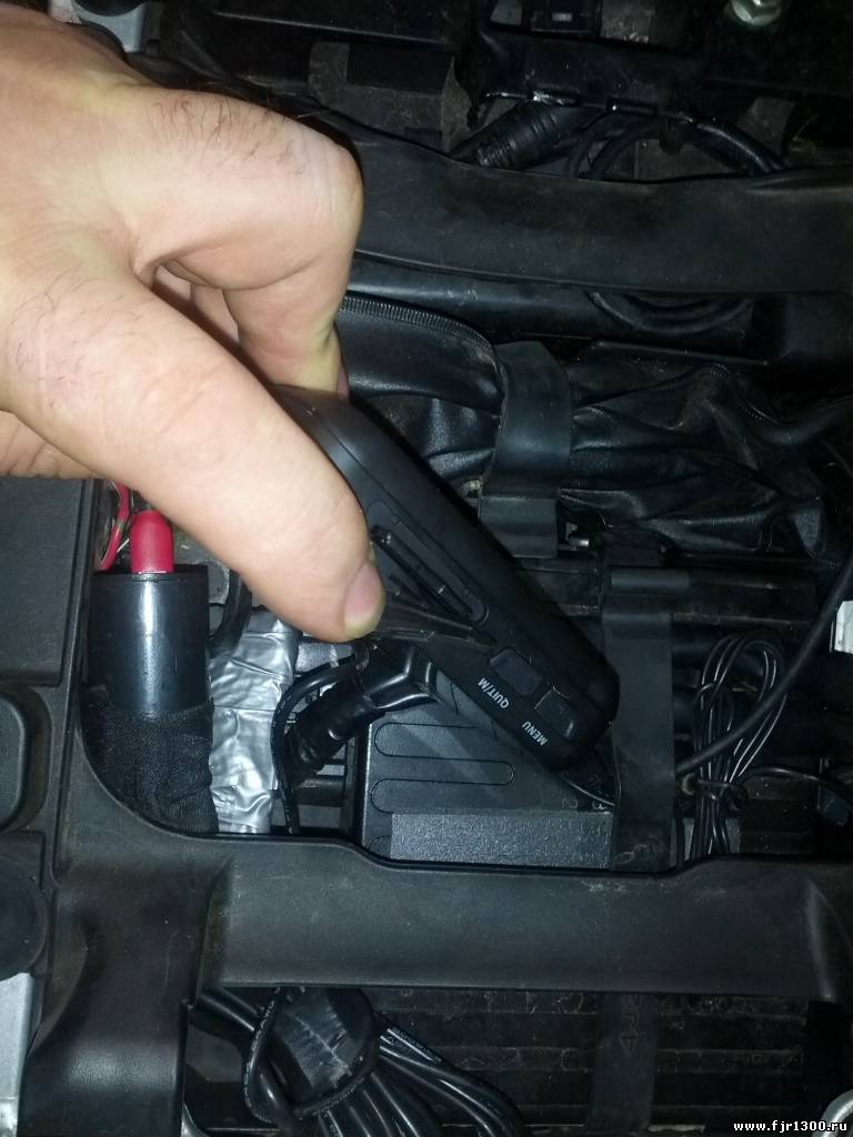

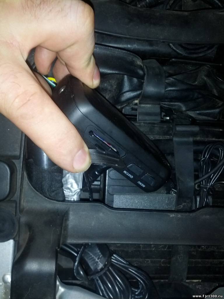

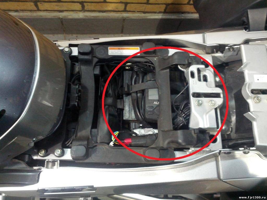

					| Opencar | Дата: Вторник, 24.09.2013, 12:13 | Сообщение # 48 |  |  Генерал-полковник Группа: Администраторы Сообщений: 1171 Статус: Offline | Banzay, ok. Сей девайс которым я пользуюсь зовут ALFA. Вот ссылка, где можно посмотреть его тех. характеристики и возможности http://new-elektronika.ru/catalog/videoregistratory/avtovision_/alfa/
 Установлено у меня так:
 Камера спереди.
 Кабель имеет достаточную длину, чтобы разместить записывающее устройство под сидением.
 Данный корпус  выполнен из прорезиненного пластика. На тактильность покрыт резиной сверху. Все гнезда закрыты резинками.
 Заявлено, что поддерживает до 32 Гб карту- хрень! максимум 16 Гб, класа 10
   Настроить на работу этот девайс можно как угодно. У меня так, что работает при включении зажигания, делает ролики по 5- минут, с дальнейшим перезаписи старых, и работает после выключения зажигания еще минуту.

					| Opencar | Дата: Вторник, 24.09.2013, 14:54 | Сообщение # 50 |  |  Генерал-полковник Группа: Администраторы Сообщений: 1171 Статус: Offline | Banzay,  Я тоже думал куда поставить камеру, так, что бы ее не забрызгивало, только нет такого места. Как только попадешь в дождь- все -  забросает. И не важно где она стоит: фаре, под крылом, за стеклом ветровым. Все равно закидает и запачкает ее. Плюс этой установки в том, что пальцем провел и опять чисто. Ничего не мешает этого сделать. Сама же камера герметична.

					| Opencar | Дата: Среда, 25.09.2013, 09:43 | Сообщение # 57 |  |  Генерал-полковник Группа: Администраторы Сообщений: 1171 Статус: Offline | Banzay,  Дим, согласен - в этом году погода хромает( льет и льет), но давай смоделируем ситуацию. Вот ты говоришь, что твой регистратор стоит под стеклом. Разве стекло не забрызгивает грязью? Все равно протираешь его. Если камеру поставить в фару, то и ее будет забрызгивать, а значит и ее протирать приходится  ровно столько, сколько протирать линзу, там где у меня стоит. Если я заблуждаюсь, то поправь меня. Что касаясь привычек, то у меня она выробаталась тоже- когда мимо иду( заправка, парковка...) пальцем по линзе провожу.
					| Banzay | Дата: Среда, 25.09.2013, 17:24 | Сообщение # 58 |  |  Генерал-лейтенант Группа: Проверенные Сообщений: 620 Статус: Offline | Ромыч, да я не про рефлексы, а про то - как безвредно для линзы камеры, если ты ее трешь часто и интенсивно? Или в ней стоит защитное стеклышко? На мой взгляд, стоит она у тебя очень удачно - сегодня прицеливался на своем моте в это место, оно оптимальное, но ... при сжатии п/вилки (ты ведь закрепил на подкрылок?) повернутой влево, нет контакта с камерой? |  |  |  |  |
					| Opencar | Дата: Среда, 25.09.2013, 21:01 | Сообщение # 59 |  |  Генерал-полковник Группа: Администраторы Сообщений: 1171 Статус: Offline | Banzay, Камера сама в водонепроницаемом корпусе и имеет защитное стеклышко. Сезон отездил- еще не поцарапалось   Не не касается, там огромный запас.
