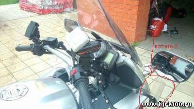

Дмитрий, вот это? чего такое?
Прикрепления: 1885784.jpg (35.2 Kb)
электроникДата: Понедельник, 16.06.2014, 17:36 | Сообщение # 122
Fishman, Серёга,это девайс превращяющий ФЖР в Голд-винг.

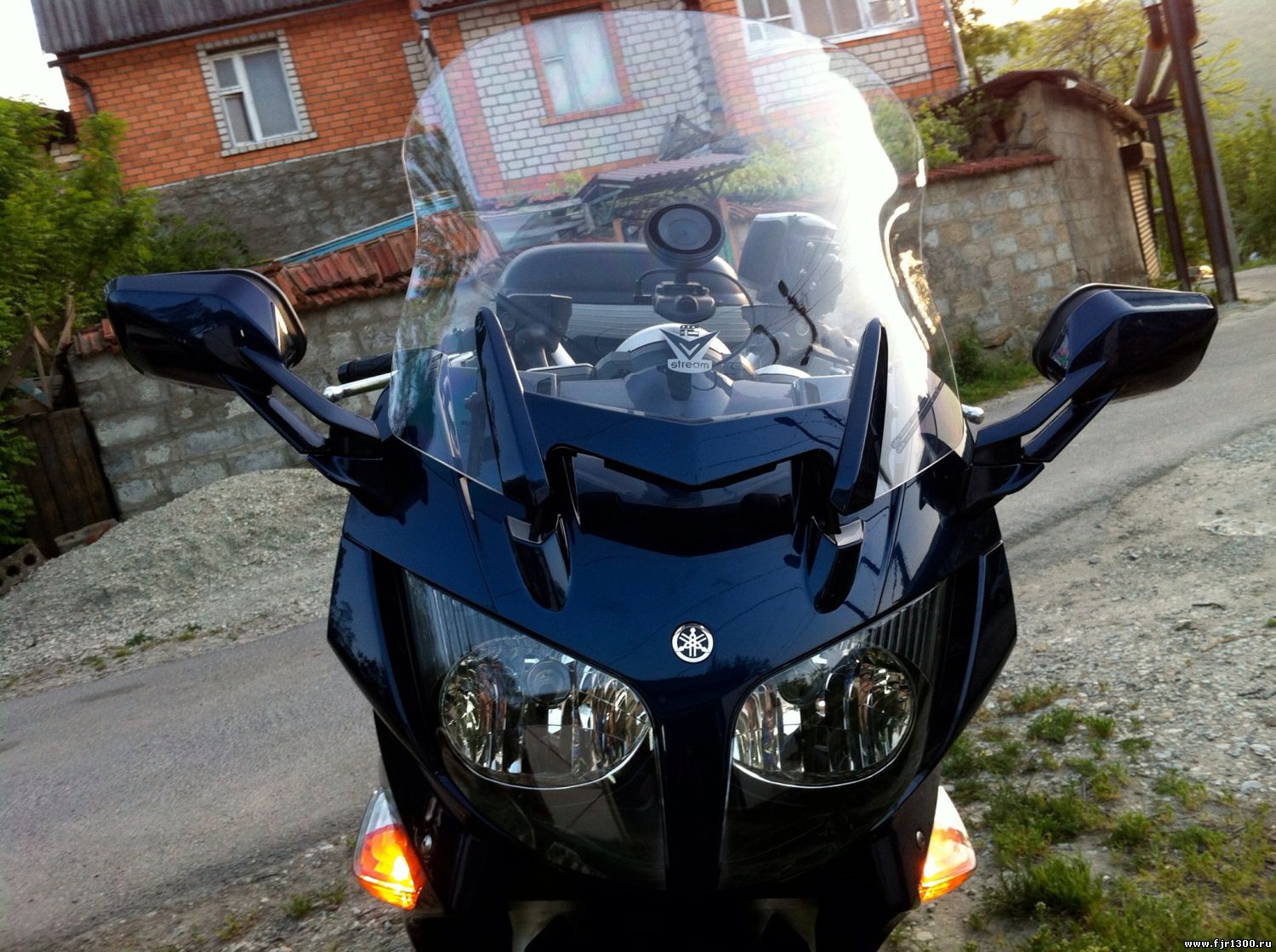

У меня стоит вот этот,  Neoline Observer Mini One, на присоске, на стекле. Стоял на предыдущем мотоцикле, стоит и сейчас, работает исправно. Легко защищается от влаги черной изолентой и работает от 12 вольт, по крайней мере тот вариант, который у меня, ему уже лет 6.. Не HD, простой VGA, ищу что то современное, но как и вы, не могу ничего найти хорошего, поэтому пока использую этот.
http://gps-rus.ru/catalog....one.php
Вот запись, правда еще со старого мота, и там он тоже стоял на стекле... Как то с фыжика еще не снимал его ни разу и не смотрел))
http://m.youtube.com/watch?v=CuW9V5OAw1Q
кстати... рассматриваю вариант изготовления крепления для этого регистратора, что бы его можно было закрепить под стеклом на пластик, или на спидометр с помощью двухстороннего скоча... Регистратор переворачивает изображение самостоятельно, если его перевернуть, так что все равно как его крепить, сверху, или снизу.

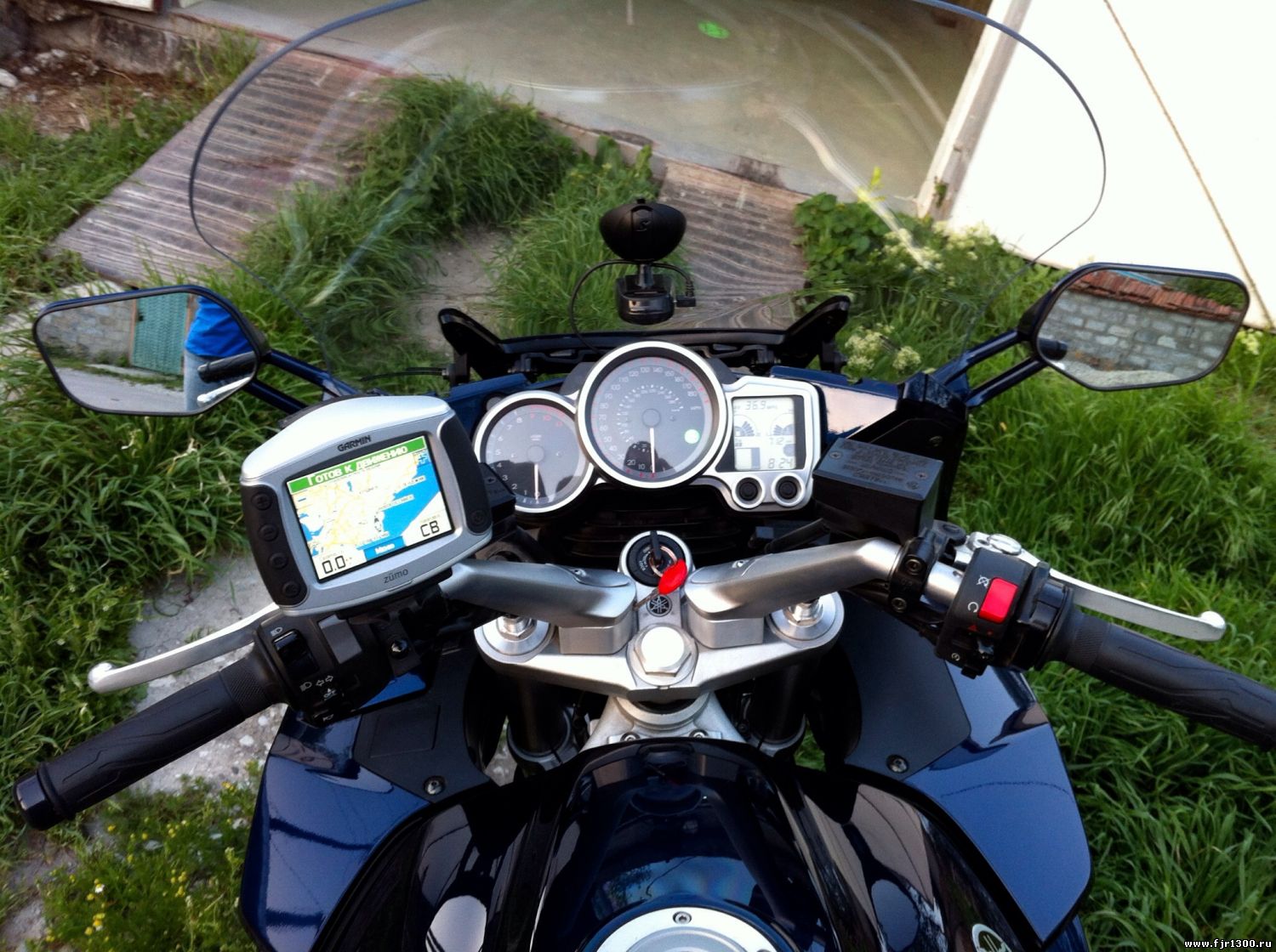

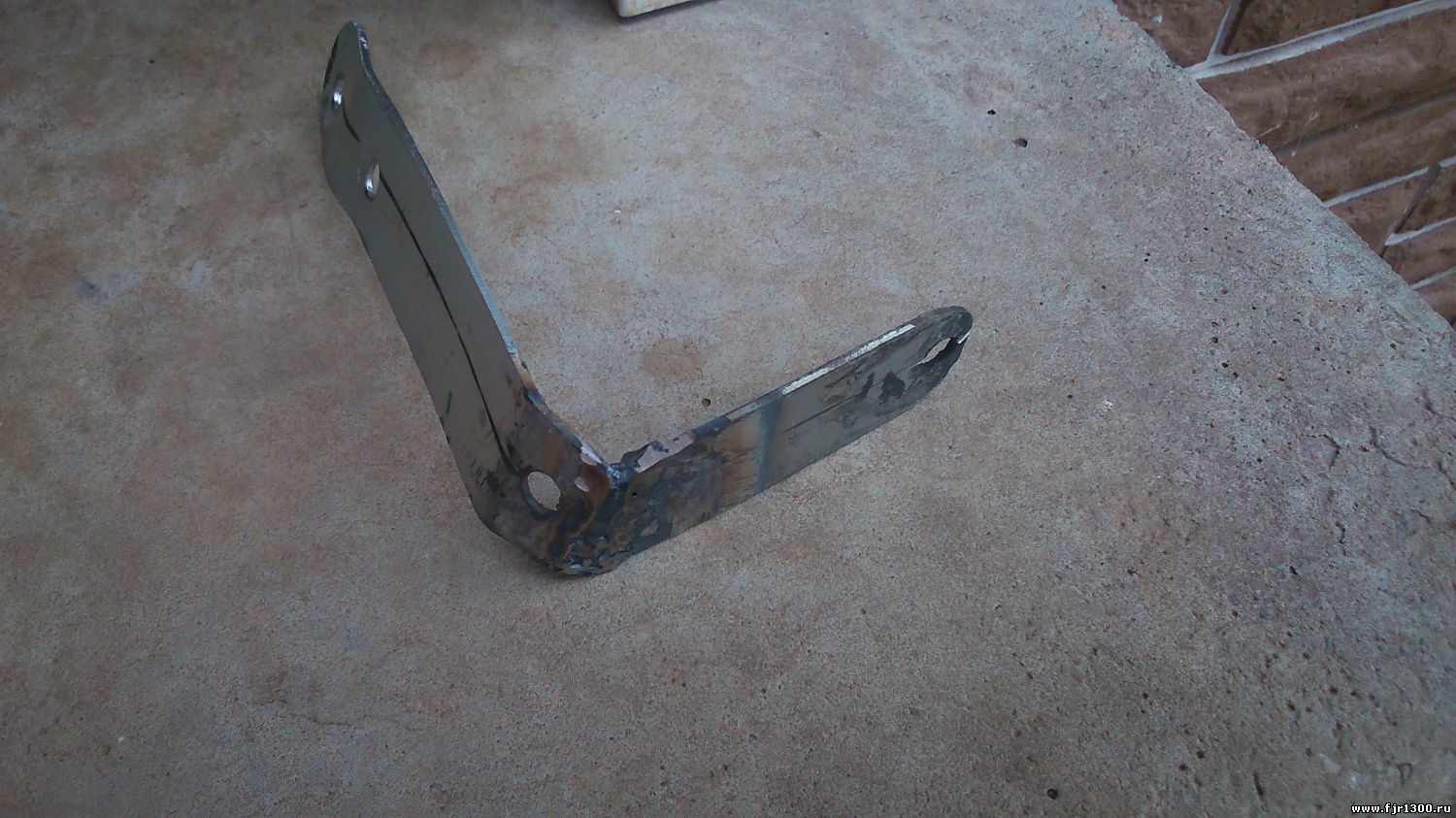

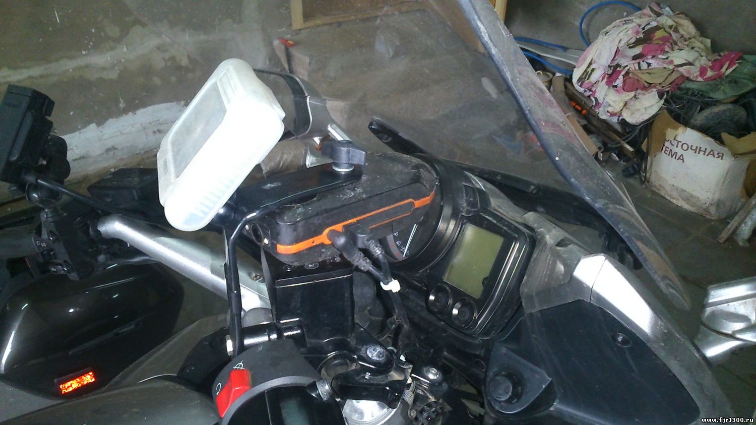

ALobov, а чем этот не нравиться?  http://nuvi-gps.ru/catalog....xt   Я доволен. Пришлось сколхозить кронштейн, для этого понадобилось: полоска железа, болгарка, сварочный аппарат, дрель, фен, термоусадочная трубка и время часа 3 с перекурами и пивом  biggrin .
Сначала надо вырезать полоску металла длинной 23 см. и шириной 2 см., зажать в тиски и согнуть по предварительным замерам, потом вырезать болгаркой треугольник и заварить шов:

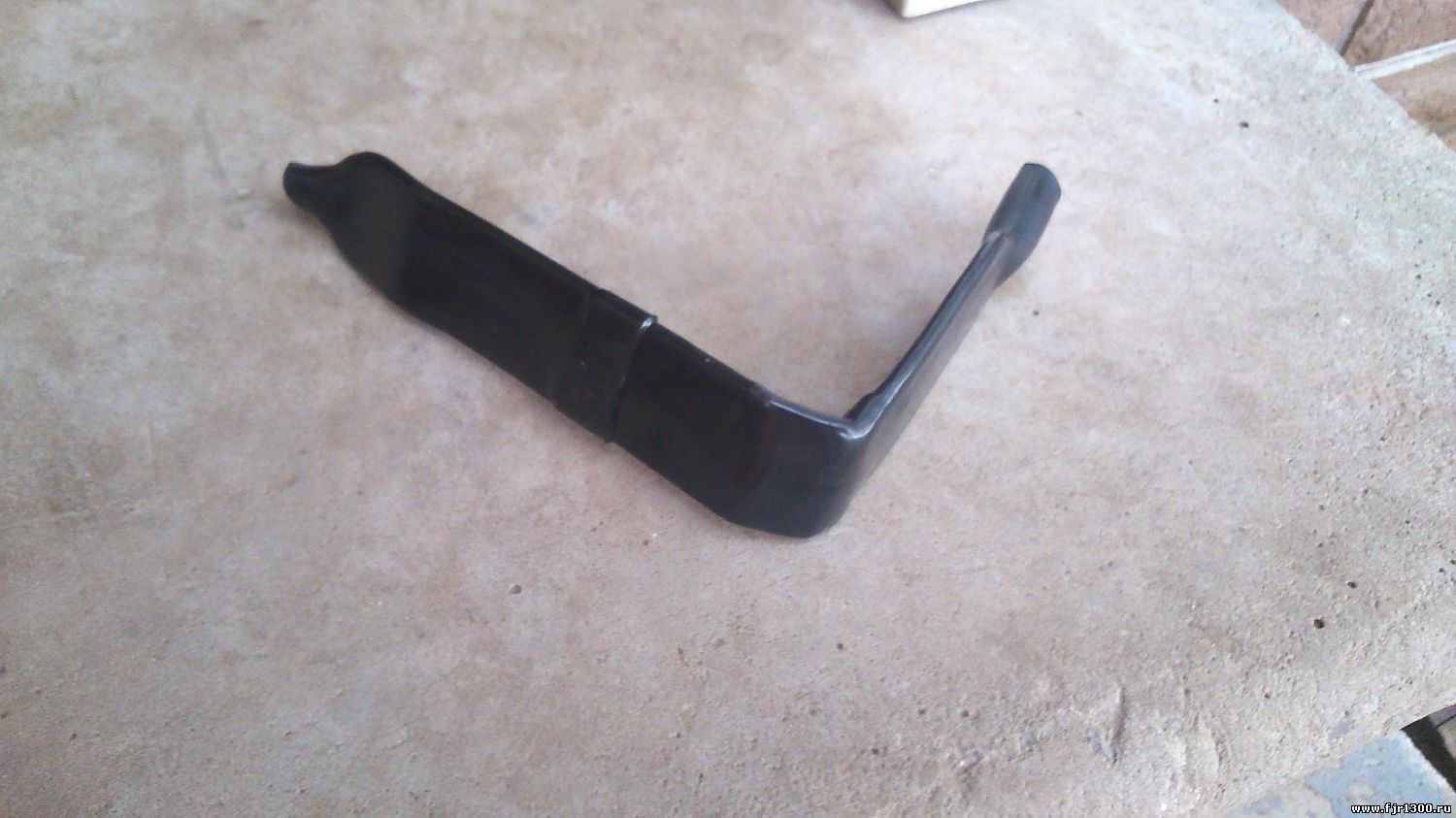

Надеть термоусадочную трубку, нагреть феном:

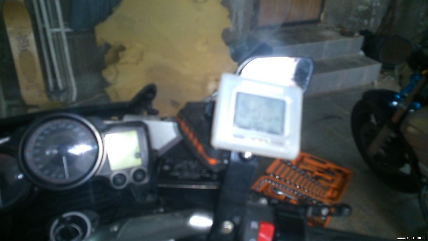

Поставить на мот:
Marvik, а как-же подъём стекла? Так он у тебя будет в дождь снимать асфальт, а в пробке - небо...
Прикрепления: 6024267.jpg (169.9 Kb) · 9527891.jpg (112.2 Kb) · 9835509.jpg (70.2 Kb) · 2746775.jpg (132.8 Kb)
MarvikДата: Суббота, 21.06.2014, 14:58 | Сообщение # 132
Дмитрий,  ну стекло я никогда не поднимаю до конца, я его прилепил в среднем положении для меня, в том положении с которым я в основном езжу и вертикального угла камеры вполне достаточно, что бы снимать все происходящее на дороге, только в одном случае на записи чуть больше дороги, а в другом - чуть больше неба wink Но я писал, что в плане крепление в том же месте, только к неподвижным частям, больше склоняюсь к спидометру... но он тоже подрезинен и иногда трясется, так что буду изобретать.
А вот навик все же лучше держать под левой рукой, ИМХО, тоже сначала ставил под правую, но не удобно и перенес на лево. Или это у тебя не навигатор?
А что за второй кабель от регистратора у тебя, видео выход куда то пошел?

игорьДата: Суббота, 21.06.2014, 19:16 | Сообщение # 133
Это наверно жпс антенна)))
ДмитрийДата: Суббота, 21.06.2014, 19:53 | Сообщение # 134
Marvik, да; это жпс антенна, а навик у меня на левом пульте, только на фото вместо него крышка-заглушка, а на правом - датчик давления и температуры шин.
