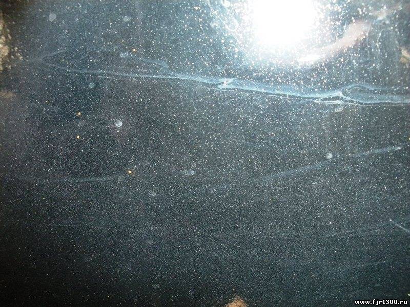

Тема дуг интересна, чnо - как делал?
Лак люминисцирует? Что за лак? Чем разбавлял?

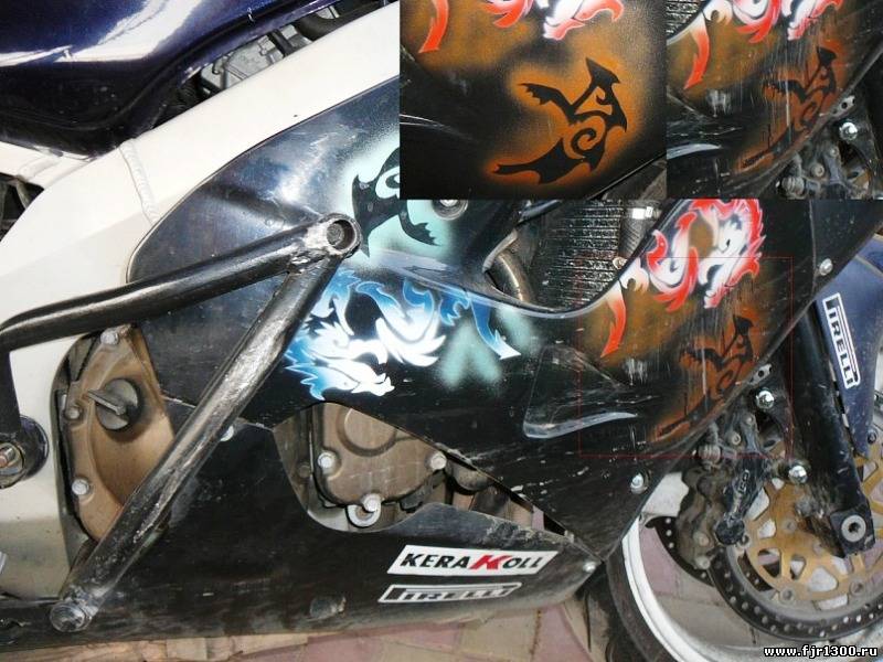

ZloijabДата: Вторник, 03.07.2012, 19:02 | Сообщение # 33
разбавлял порошком каким то на темном цвете выглядит отвратительно, вблизи вот так, но так только одна боковина, остальное я переделал, лак лехлер называется. в ночи иногда самому страшно подойти,как пришелец
Прикрепления: 6025882.jpg (159.1 Kb)
Сообщение отредактировал Zloijab - Вторник, 03.07.2012, 19:48

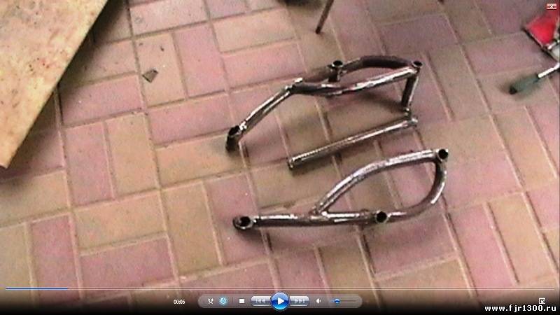

ZloijabДата: Вторник, 03.07.2012, 19:19 | Сообщение # 34

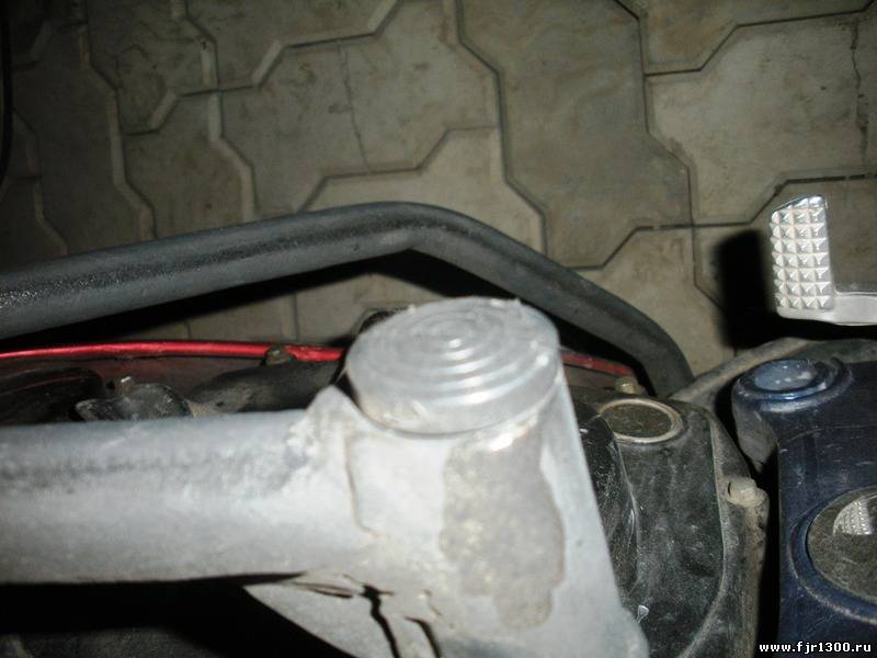

теперь к дугам закупил 6 метров трубы, внутренними диаметром 20мм и толщиной стенки 2.8, отрезал 6 пеньков по 13см, с одного края пенька приварил полоску толщиной 3-5мм, просверлил отверстия d12мм под крепежные болты, и так 6 раз, обточил получившиеся изделия болгаркой, далее вырезал отверстия в пластике под пеньки,установил их на крепления двигателя,дальше накрыл пластик мокрыми тряпками и отключил аккум, отрезал кусок трубы изогнул в ручном трубогибе, прихватил сваркой к пенькам, и так 3 кусочка трубы длинной по 30см +_5см далее прорезал отверстия в клыке под соединительную трубу Чтоб она за коллекторами проходила, приварил третий пенек, снял конструкцию обварил, отрезал лишнее от пеньков,поставил на место,далее купил 2 гайки длинной 15 мм (М10), отрезал кусок трубы, вварил гайки с 2х сторон (длинна подгоняется экспериментально).прикрутил ее к нижнему пеньку готовой дуги,ко второй стороне прикрутил заготовленнный пенек, и дальше трубогиб и 3 куска трубы прихватил снял обварил,отрезал лишее.конструкция готова. после сварки выглядело вот так
Прикрепления: 8572936.jpg (96.6 Kb)
Сообщение отредактировал Zloijab - Вторник, 03.07.2012, 19:23

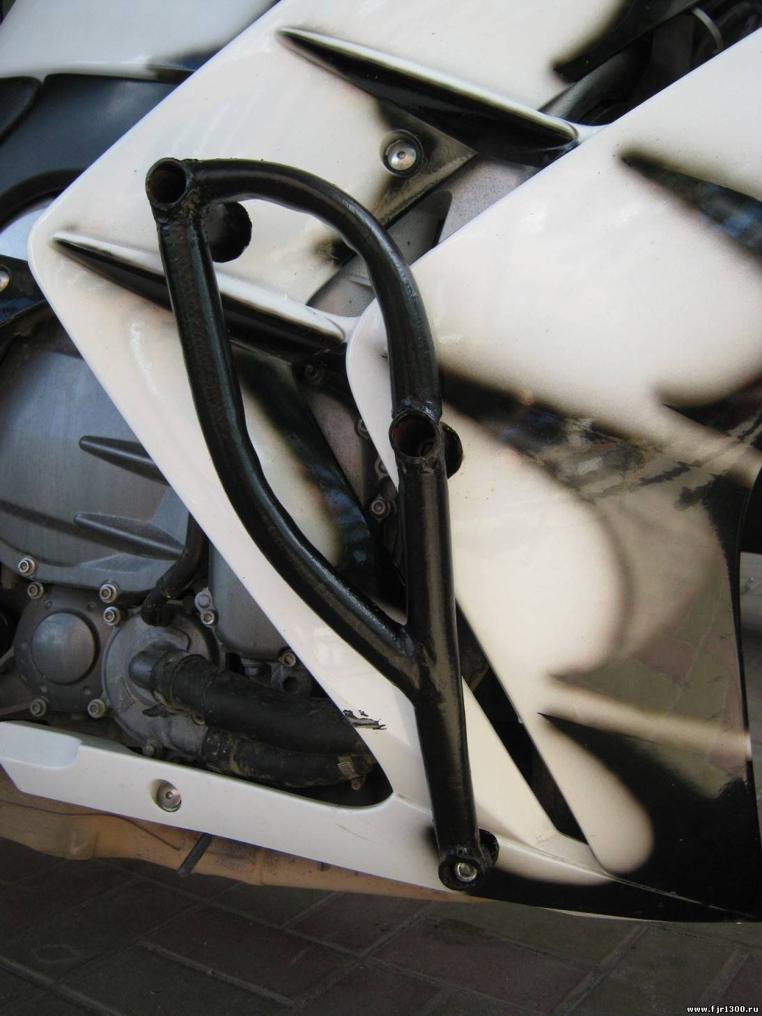

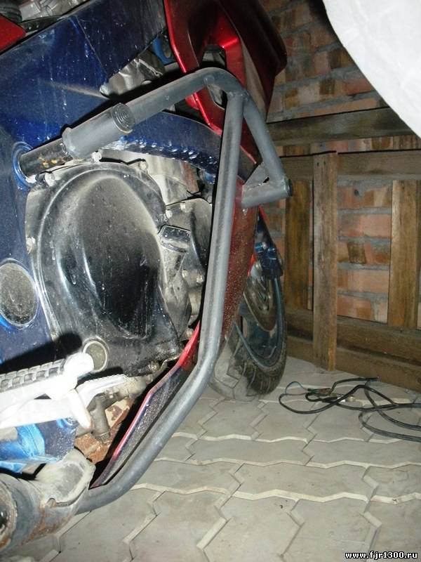

ZloijabДата: Вторник, 03.07.2012, 19:20 | Сообщение # 35
одна сторона
Прикрепления: 2155044.jpg (91.6 Kb)

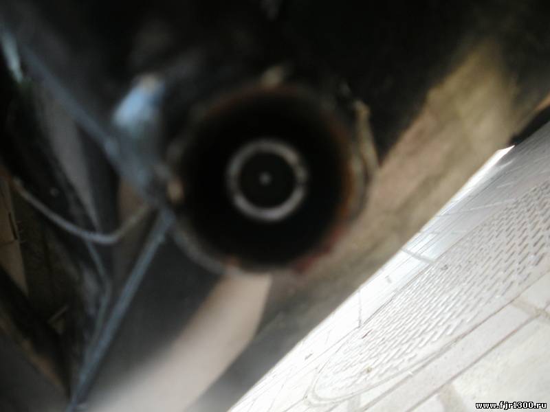

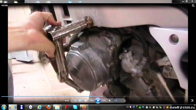

ZloijabДата: Вторник, 03.07.2012, 19:22 | Сообщение # 36
болтики внутри трубы, кстати под все это нужны удлиненные болты крепления движка
Прикрепления: 1078386.jpg (107.0 Kb)
Сообщение отредактировал Zloijab - Вторник, 03.07.2012, 19:28

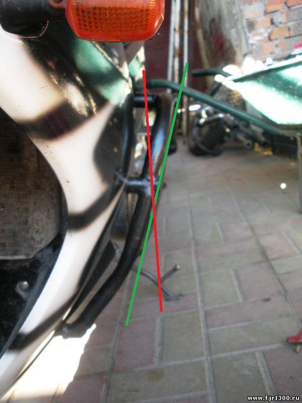

ZloijabДата: Вторник, 03.07.2012, 19:27 | Сообщение # 37
теперь о тонкостях дуг, трубы надо сварить так чтоб они образовали плоскость скольжения,нельзя заваливать плоскость в сторону бака, иначе при падении мот может перевернуться (на рисунке она красная)

ZloijabДата: Вторник, 03.07.2012, 19:35 | Сообщение # 39
зеленая полоска верно выбранная плоскость скольжения, красная беда

вот такие дуги я бахнул на учебный мот сестры

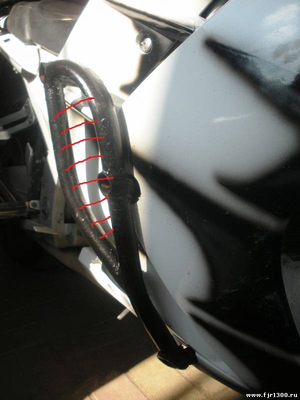

ZloijabДата: Вторник, 03.07.2012, 19:45 | Сообщение # 42
дырочки в пластике должны быть шире пеньков в диаметре на 7-10 мм,при падении дуги могут деформироваться в некоторых пределах, это норма
