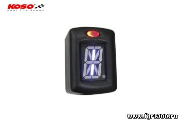

Индикатор KOSO Отдам за 2000р
8916 восемь 11 2 девять 61

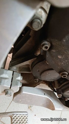

ДмитрийДата: Вторник, 13.08.2024, 10:01 | Сообщение # 30
Цитата Aleksandr60ru ()
а где это посмотреть?
511 - автомат.
Прикрепления: 5517670.jpg (64.0 Kb)
