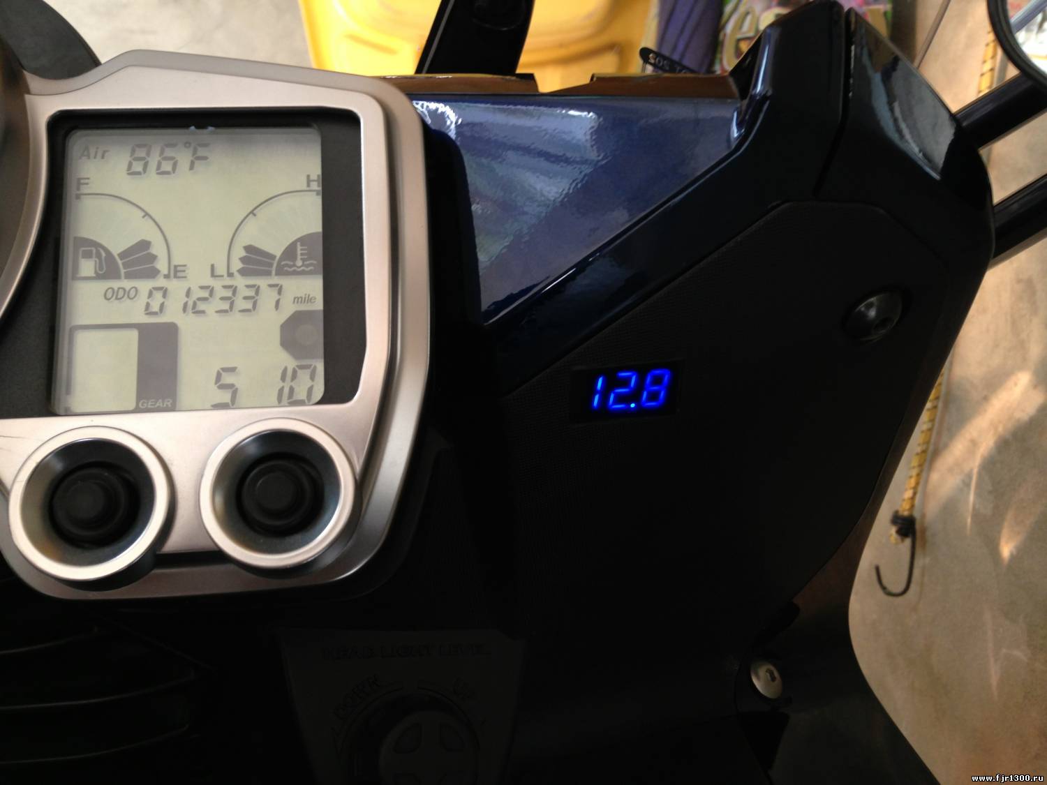

Встроил вольтметр, теперь вижу напряжение в бортовой сети smile
Только вот засада в том, что подключил к штатному прикуривателю, что-бы вольтметр работал от замка зажигания, а там почему-то напряжение на 1 вольт меньше.. 12,8 это типа 13,8 на клеммах аккумулятора. wink где то падение напряжения..

MarvikДата: Среда, 21.08.2013, 23:03 | Сообщение # 5
В пластик врезал и приклеил тонированный кусочек оргстекла и все, а сам вольтметр за этим стеклышком приклеен горячей пластмассой из пистолета
RFDДата: Четверг, 22.08.2013, 12:45 | Сообщение # 6
Сообщений: 69
 кусочек оргстекла в внахлест или выборку делал, как с герметичностью и эстетичностью?
Сообщение отредактировал RFD - Четверг, 22.08.2013, 12:46
MarvikДата: Четверг, 22.08.2013, 17:47 | Сообщение # 7
RFD, Вырезал квадратное отверстие и подогнал туда плотно кусочек оргстекла, проклеил его клеем для пластика, верней не клеем, а дихлорэтаном (кажется так называется) прозрачная, жидкость, в детстве она шла в комплектах для сборки пластиковых моделей smile ну и тем самым получив герметичность снаружи, а внутри обклеил кусочками изоленты саму схему... ну как то так.. smile

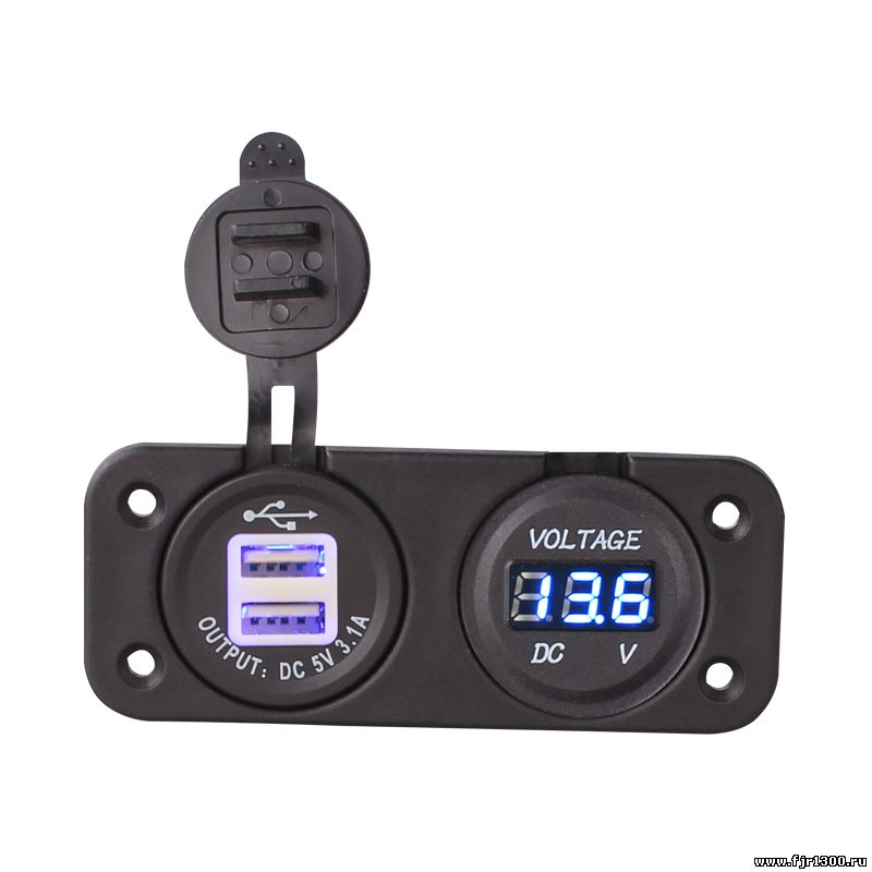

Подниму тему... Решил апгрейдить свой мотоцикл вольтметром с зарядкой. Приобрел. Теперь думаю, как подключить... Напрямую к АКБ = постоянная работа... К плюсу на замок? Есть варианты?
 Был бы не против советов по поводу места установки, тут тоже несколько вариантов, хотелось бы выбрать правильный)
Прикрепления: 5416525.jpg (41.3 Kb)
Сообщение отредактировал Андреич - Пятница, 02.06.2017, 22:21

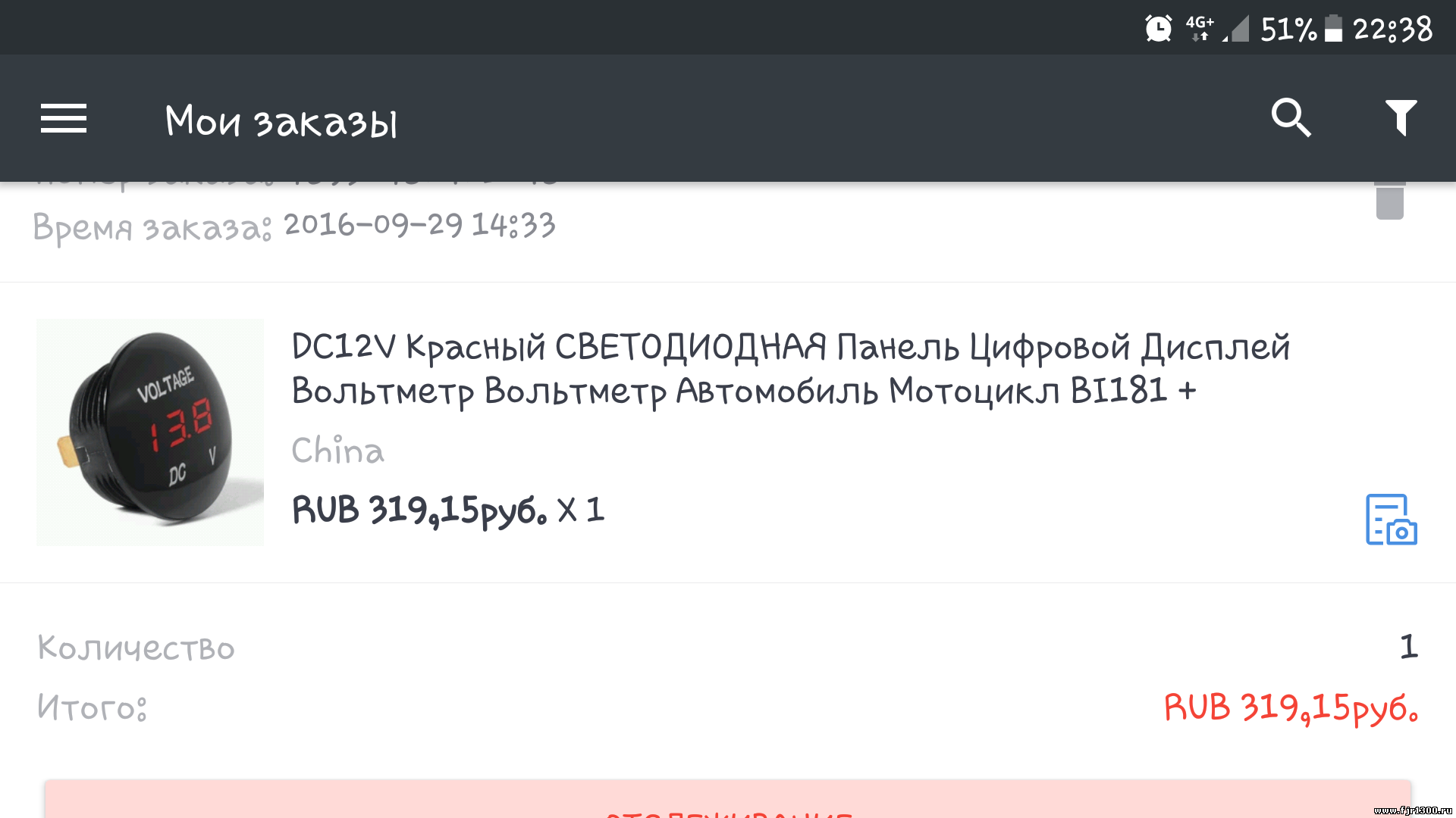

А вот новый вариант водонепроницаемого китайского вольтметра. По корпусу аналогичен старому:
Прикрепления: 7292604.png (194.3 Kb)
