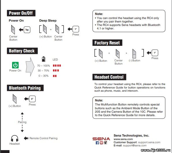

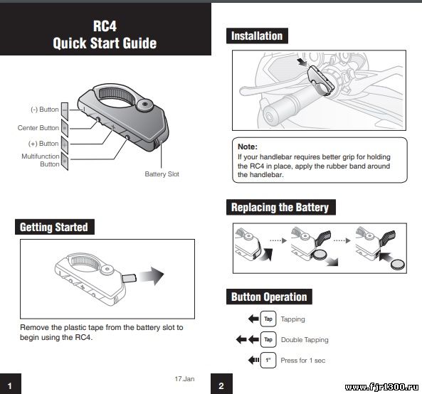

Дмитрий, думаю с английским у вас не очень, но только так)
Прикрепления: 8342178.jpg (47.7 Kb) · 7736737.jpg (49.0 Kb)
FJR 1300 AE (2007)
ДмитрийДата: Пятница, 27.04.2018, 11:52 | Сообщение # 32
yakushk, спасибо!
ДмитрийДата: Вторник, 05.06.2018, 19:29 | Сообщение # 33
Скачал подробный мануал на RC4, всё перевёл, но так и не понял как отвечать на звонки во время прослушивания музыки. Музыка прерывается, идёт зуммер, вроде и нажать на центральную - будет ответ, нет никакой реакции, если нажать на 1 сек. музыка возобновляется и идёт отбой вызова. Кто-нибудь разобрался?
