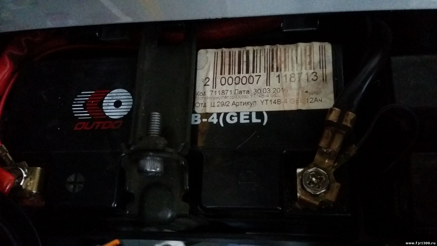

    Еще вопрос по аккумулятору...пытался проверить напряжение через прикуриватель, не проверяется...Предохранитель?
    Проверил на самом аккумуляторе...показывает 12-12,1 В...Мот не заводится, огни есть, пытается прокручивать...Что может быть? Напряжение маловато? Аккумулятор свежий...Что скажете по этому аккумулятору?
    Пытался снять аккумулятор, не получился, вспомнил что здесь писали что гемморно снять его...И все же как снять правильно? Я так понял что без снятия передней панели где приборы не снять...из за него трабла...

raider1300Дата: Воскресенье, 15.01.2017, 17:09 | Сообщение # 34
Цитата aprilia47 ()
у меня отломился крючок на накладке который цепляется в прорези на стекле...
Классика жанра....
Цитата aprilia47 ()
и я еще удивился что болт из пластика...
Только из пластика!!!!!! При лобовом ударе, пластиковые болты должно вырвать, т.е. должно произойти то, что произошло. В противном случае, лобовое стекло пропорет шею. Отломалось потому, что зимой полимерные связи становятся хрупкими и в это время их лучше не трогать.
Да. Блок находится рядом с АКБ, он 5А, больше не ставь.
Какая температура на улице? Попробуй зарядить малым током 1,5-2 А.ч в течении часов 6-8, если после этого двигатель заведётся, а потом с АКБ всё повторится, батарее кердык.
 Там всё просто, можно чёрную панельку не снимать, но тебе всё равно в предохранительный блок лезть. Выкручиваешь два шестигранных болта и вытаскиваешь пистон, он головкой смотрит в сторону пера и вытаскиваешь панель в ту-же сторону, предварительно вывернув руль влево! это на тот случай, чтоб ещё чего не сломал.
