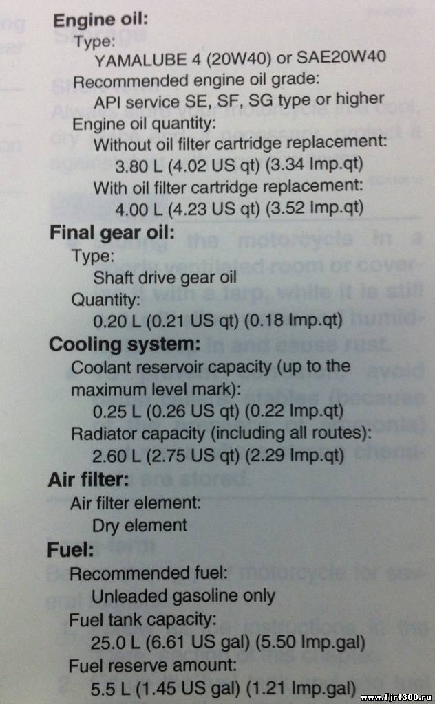

ZloijabДата: Среда, 06.02.2013, 11:07 | Сообщение # 28
Сейчас начал заказывать расходники(готовиться к сезону) и немного под-офигел
На фыжер 2002 год требуется SAE10-40 SE
Вот расшифровка
SE для:Высокофорсированные двигатели, работающие в тяжелых условиях
год выпуска двигателя 1972-1980
качество-высшее
Думаю, а не опечатка ли в мануале, гляньте пожалуйста у кого еще 2002 год че мануал пишет?
MarvikДата: Среда, 06.02.2013, 11:42 | Сообщение # 29
О, читай, с оригинальной книжки wink с 2006 года, так что в 2002 году может быть и было только SE написано, но словосочетание - "или выше по классификации" там наверняка тоже есть.
SE, SF, SG или выше по классификации...
Прикрепления: 4907042.jpg (226.7 Kb)
Сообщение отредактировал Marvik - Среда, 06.02.2013, 11:47
ZloijabДата: Среда, 06.02.2013, 11:54 | Сообщение # 30
Спасибо, походу наш движок не критичен к маслу совсем,использовали в книгах 2002 года не действующие стандарты, ну или в основе движка старый расточеный по объему и переведенный на впрыск двигатель(а походу так и есть он у нас с фиджи 1200 если не ошибаюсь)
 SF 1981-1988
SG 1989-1993
(Выдача лицензий прекращена в конце 1995 года. )
