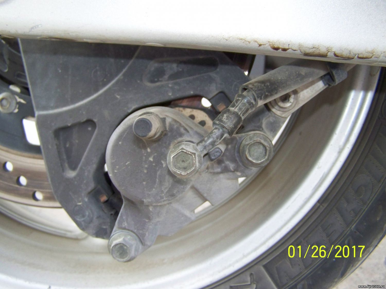

raider1300Дата: Понедельник, 28.03.2016, 10:40 | Сообщение # 57
Cover,  Если смотреть от заднего колеса к переднему, то вырисовывается следующая картина. Между болтами крепления суппорта 97 мм. А между болтом крепления реактивной тяги и болтом крепления (средним так сказать) 35 мм. Думаю на твоём GEN4 должен стоять такой-же суппорт. Если ещё что нужно, обращайся без проблем.
Прикрепления: 6714897.jpg (121.3 Kb)

CoverДата: Вторник, 29.03.2016, 06:02 | Сообщение # 60
В общем, все встает. Форма и размер суппорта один в один. Разница только в толщине ушей для направляющих, на первой генерации они на 4 мм тоньше. Поэтому при установке нужно ставить родные направляющие. В остальном все такое же.
