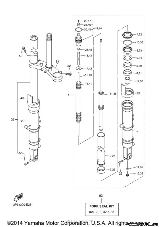

Staslitovetz, вот картинка, по ней объясни

На катридже 11,36  2см. от низа нарисована точка, думаю это отверстие, а в стакане (нижняя алюминевая часть пера) под номером 4, есть регулировка пера, демпфирования сжатия.
Так вот не пойму надо ли совмещать при сборке эти отверстия?
motorossДата: Воскресенье, 29.01.2017, 17:02 | Сообщение # 228
Сообщений: 91
Staslitovetz, совмещать отверстия не нужно.
МотоГадДата: Воскресенье, 29.01.2017, 19:28 | Сообщение # 229
Верно, не нужно совмещать, для прохода масла есть кольцевая канавка внизу картриджа.
