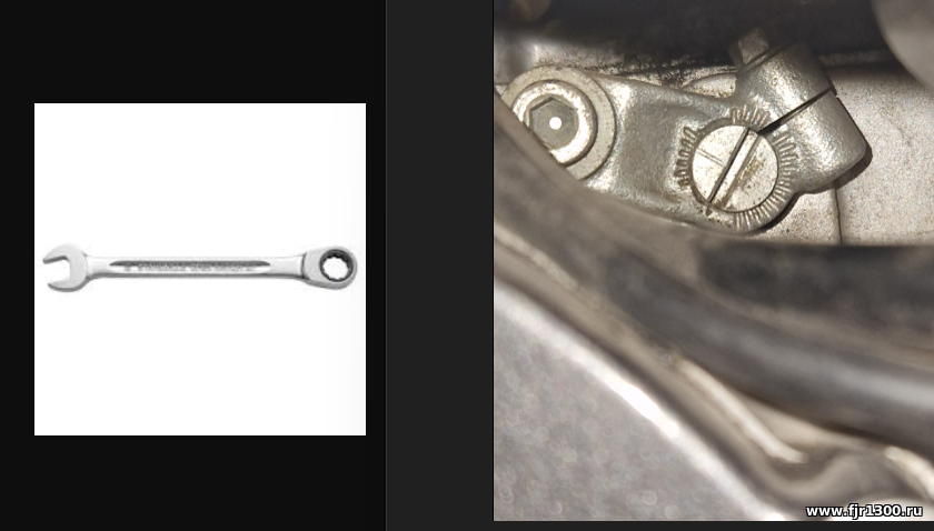

sandorsДата: Четверг, 05.12.2024, 20:02 | Сообщение # 68
Сообщений: 106
Цитата goos ()
ведь чтобы до него добраться нужно снять дроссель.
Нет. Пластик необходимо снять и понадобится ключ с храповым механизмом с мелким шагом.
Прикрепления: 0446540.png (337.1 Kb)
goosДата: Пятница, 06.12.2024, 09:39 | Сообщение # 69
Сообщений: 656
sandors, ага, понятно. Спасибо!
