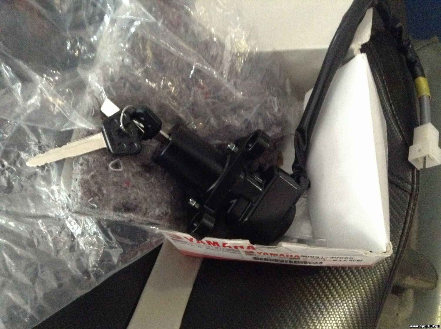

Ребяты, помогите (Ром???)
у меня ключи еле включают замок зажигания - всё подраздолбано... В канаде на аукционе вымутил новый замок - для фыжера 2005 года. Как заменить?  Там же срывные болты.. Как старый снять?)))
я так понял у меня никаких иммобилайзеров нету)?)
Прикрепления: 5382603.jpg (202.5 Kb)
OpencarДата: Пятница, 05.06.2015, 18:48 | Сообщение # 19
Цитата kapusale ()
Ребяты, помогите (Ром???) у меня ключи еле включают замок зажигания - всё подраздолбано... В канаде на аукционе вымутил новый замок - для фыжера 2005 года. Как заменить?  Там же срывные болты.. Как старый снять?)))
 Снимаете верхнюю траверсу. Увидите два срывных болта, их два варианта:
1- просто торчит шляпка, она гладкая. Сверлите отверстие в болте, на глубину 10мм и забиваете туда торхс 25. и откручиваете.
2- в шляпке болта есть насечки для заворачивания. Забиваете торхс большего диаметра, чем отверстие. И откручиваете.
Обычно всегда эти болты сидят на жидком гровере, поэтому нужно, что бы торхс забивался плотно и не болтался в отверстии.
Главное в этом деле не спешить.
