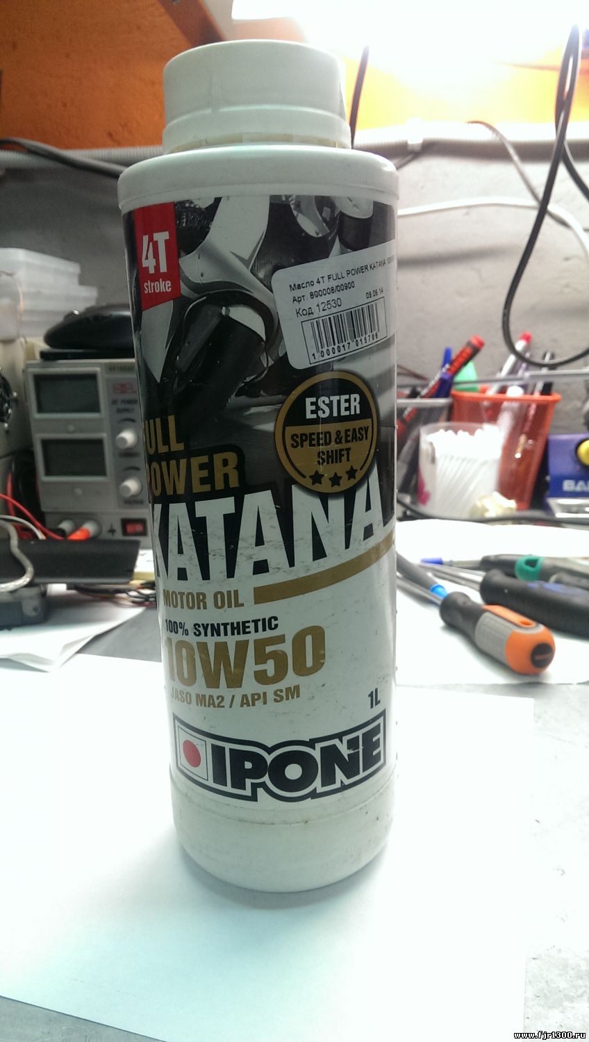

Мужики а кто нибудь льёт полусинтетическое масло в фыжа ipone r4000rs,я вот просто думаю масло как обычно на всех мотах своих менять через 5 тысяч, мне кажется ему этого масла за глаза. Или же не прав я как считаете?
bahysДата: Пятница, 05.02.2016, 22:01 | Сообщение # 36
Сообщений: 77
Я не в целях экономии а с такого расклада что когда то залил с джиксера 1000к7 а это свежий убойный агрегат масло мотюль 300в вязкости 10в40, а оно при прогреве было как вода и мотор бедный грохотал, тоесть не в пределах трека ему это масло нафиг не уперлось, вот и думаю для более спокойного мотора фыжика может тоже масло попроще будет полезней? Или же все таки full power katana? Вязкость планирую 10в40

Володь да я не со стороны экономии а лишь бы пользы для, ибо вроде как мегаспортивные масла все для отдачи мотора делают а не для ресурса я вот с какой стороны. Смотрел у нас ликви моли что ты льёшь, думал такое купить, е мае а там ценник я в ман 25 литров шеловской синтетики под мотор евро 4 дешевле беру. Я незнаю откуда и с каким курсом его считали но это не реально. Печаль.

Я всю свою и жены технику пересадил на Ipone, Hunday Accent проехал уже 120 000 км, двигатель как новый, расхода масла ноль! Для резкого разгона жму до кик-дауна, тахометр у красной зоны, а я спокоен, там летом Катана залита. В фыжик так же Ipone лью. Но я не понимаю вашей фразы-> Вязкость планирую 10в40..? Сервис мануал однозначно заставляет вас планировать вязкость 20W50! Или он вам не указ?))) Да, во время раннего открытия и позднего закрытия сезона, когда по утрам бывает минус, я лью 10W40, иначе стартеру тяжело мот запустить. Но при стабильном +10 на улице даже в ночь, лью рекомендованную мануалом вязкость.

Вот из за этого и планирую 10в40, а katana full power есть вобще 20на50? я чет на сайте не нашел ее, только R4000RS такой вязкости нашел(
bahysДата: Суббота, 06.02.2016, 08:48 | Сообщение # 42
Сообщений: 77
Цитата bahys ()
Да, во время раннего открытия и позднего закрытия сезона, когда по утрам бывает минус, я лью 10W40, иначе стартеру тяжело мот запустить.Вот из за этого и планирую 10в40, а katana full power есть вобще 20на50? я чет на сайте не нашел ее, только R4000RS такой вязкости нашел(
Глянул книжку по моту та 20на 40 написано, но и его я full power katana не нашел, МотоГад наставь на путь истинный я чето уже запутался
OpencarДата: Суббота, 06.02.2016, 19:41 | Сообщение # 43
bahys,  Может ты это ищешь?
