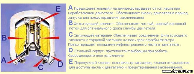

Не антидренажный, а перепускной клапан в масл. фильтре есть у всех производителей.

В автофильтре два клапана - один перепускной, другой антидренажный (что бы масло самотеком всё в картер не возвращалось). В нашем фильтре антидренажного по моему нет.

Ну быть такого не может.

Как то так )))

Саша, заметь, не я придумал)))) клапан А и Е
