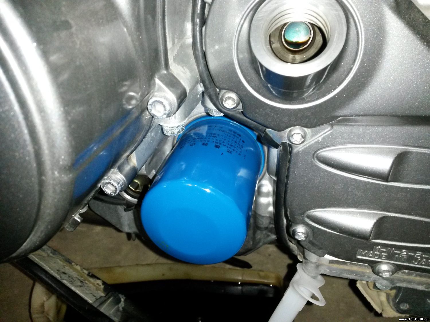

Цена на фильтр HiFlo HF 148 уверенно преодолела 600-т рублёвый рубеж.
Поставил более доступный (255 р.) качественный фильтр VIC C-809. На чёрном мотоцикле выглядит несколько легкомысленно, но это не столь важно. Будет составлять компанию зелёной кнопке PASS)).

MarvikДата: Вторник, 15.03.2016, 16:12 | Сообщение # 48
Big_14, мелочи, у меня белого цвета))

Big_14, Первый фильтр который я поставил на свой FJR, был автомобильный ASAKASHI C-225 J, отъездил на нём сезон и нормально. Сняв, не выкинул. А когда снял оригинальный масло-фильтр от YAMAHA, то разобрал их оба, и знаете какой из них лучше-вопрос спорный. Ставьте любой качественный автомобильный фильтр и не парьтесь. Главное с клапанном.
Big_14Дата: Вторник, 15.03.2016, 21:36 | Сообщение # 50
Полностью согласен. Нет понятия автофильтр или мотофильтр. Просто на fjr не попадался подходящий "автомобильный". Теперь нашел. Лень же было прочитать тему, поэтому покупал hiflo.
