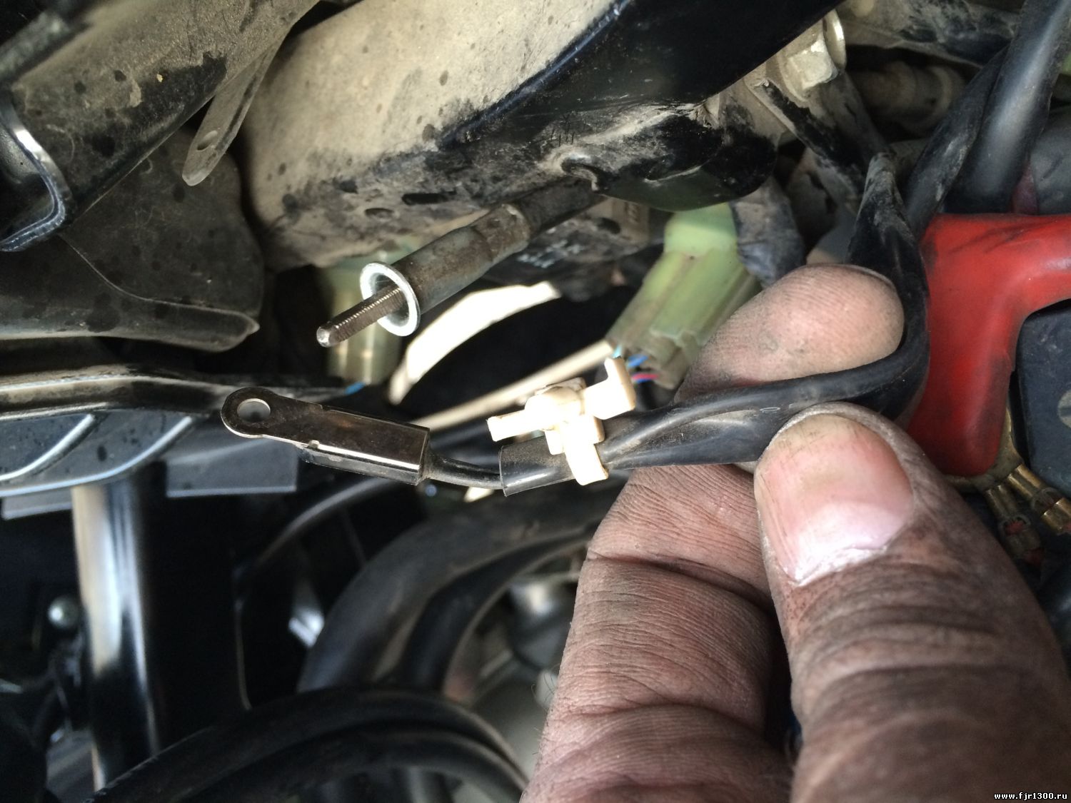

доброго времени суток! по предохранителю прикуривателя все понятно, завтра возьму пробник с тестером и разберусь. А вот вместе с прикуривателем (как мне показалось) перестала работать правая фара и переключаться или точнее включаться дальний свет на работающей левой. Стоит ксенон (не знаю стоковый или переделка). Мот 2008 года FJR 1300А. может конечно это оин предохранитель, но мне кажется что нет.
А, а еще я его помыл в тот же раз, может вода куда попала.......?

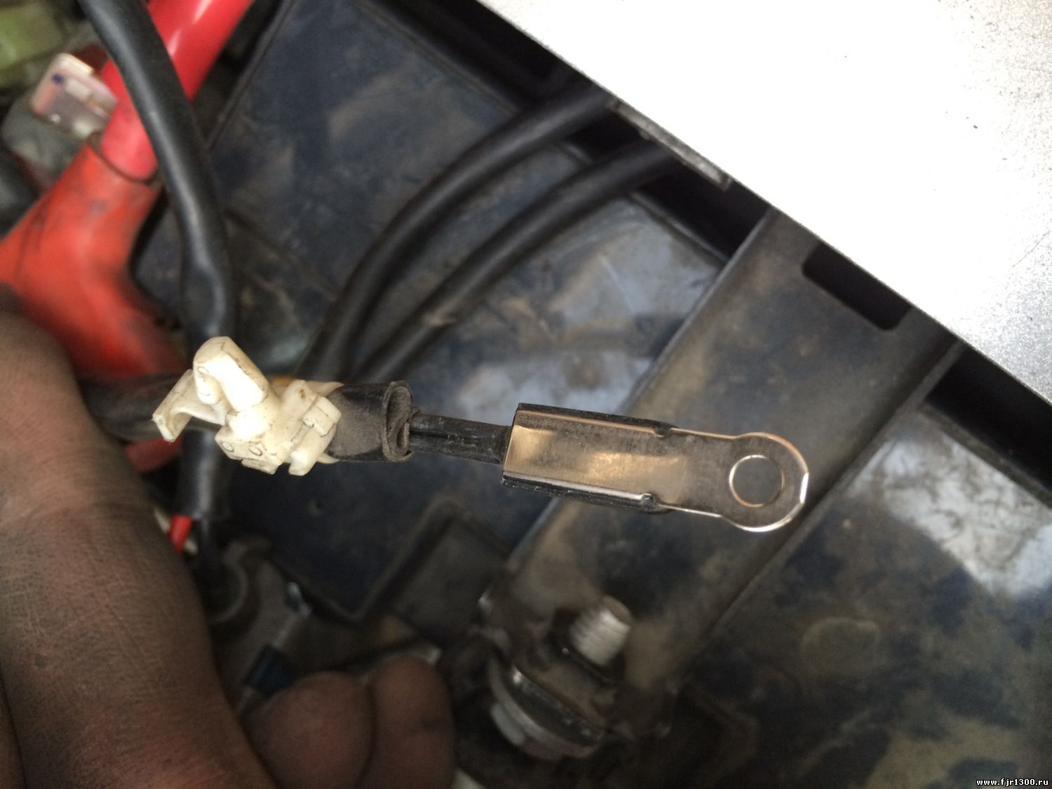

И еще вопросик, что это за провод? (на фото)
Прикрепления: 9897439.jpg (155.1 Kb) · 8575050.jpg (106.2 Kb)
МотоГадДата: Суббота, 16.07.2016, 19:42 | Сообщение # 33
Датчик температуры окружающего воздуха.
2008 год, значит в проводке есть сборки масс. Я бы начал с полного удаления и их пропайки.
90% что поможет.
