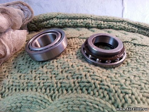

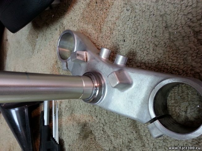

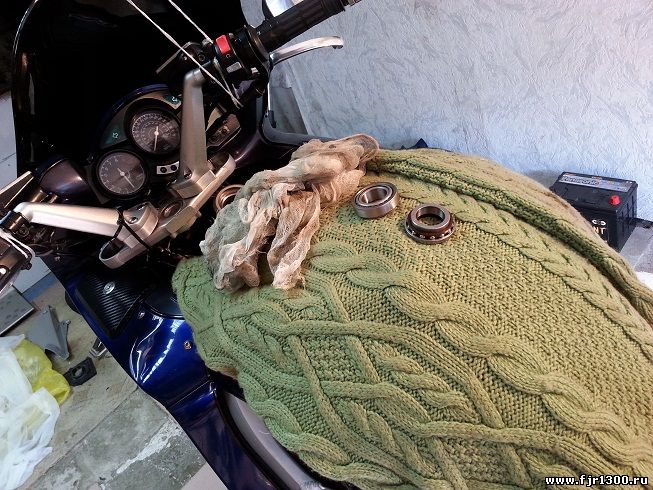

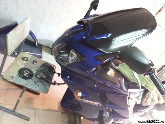

БирикДата: Среда, 24.09.2014, 14:46 | Сообщение # 85
Не было никогда никакого расколбаса,но вот вдруг послышался ТУК,подтянул подшипники и ТУК исчез,но не надолго.Купил подшипники роликовые,ценник 500 р за два.Медленно за пару часов с отмытием всего до блеска я их установил,подтягивал гайки и были слышны щелчки,видимо не до конца я их усадил.Затянул,прокатился по нормальным ямам и завтра опять подтяну.А принципе работу провел,думаю ничего не сломал,хуже не сделал,все смазал.Чистота там и порядок.
Что то как то после летних поездок немного сдох мот,не стало той взрывной тяги,снял воздухан,продул,вроде не много было пыли,толку ноль,нет взрывного подрыва.Поменял вчера воздухан на новый,сегодня опять мот стал живым и быстрым.И немного фото.Подшипники наши.
Прикрепления: 0775412.jpg (111.1 Kb) · 2656126.jpg (45.1 Kb) · 4740911.jpg (190.9 Kb) · 1113954.jpg (133.4 Kb) · 7339403.jpg (106.7 Kb)
БирикДата: Среда, 24.09.2014, 14:47 | Сообщение # 86
Нижняя обойма решила сопротивляться,но не устояла перед болгаркой.Новый подшипник грел и все равно труба и кувалдочка по внутренней обойме необходима.
