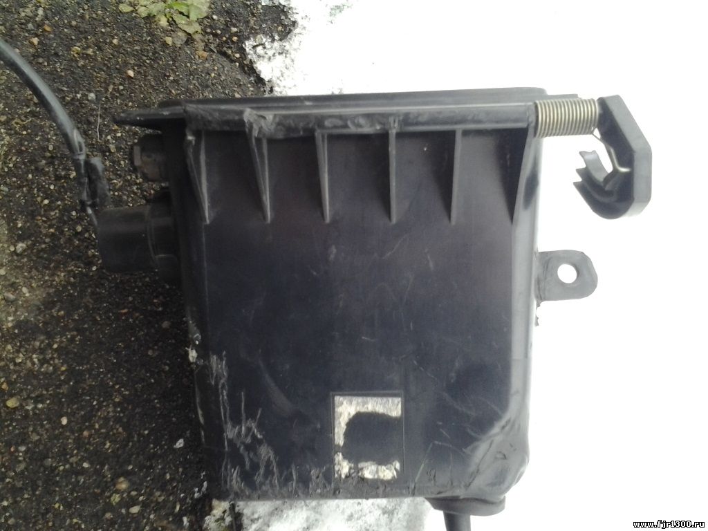

yakushkДата: Суббота, 07.02.2015, 00:50 | Сообщение # 8
Сообщений: 324
Макарыч, если актуально то у меня есть бардачок, но без верхней крышки.он уменя на моте стоял пока себе целый не купил

yakushkДата: Четверг, 19.02.2015, 10:28 | Сообщение # 11
Сообщений: 324
Калифорния
Прикрепления: 8550975.jpg (232.1 Kb)
FJR 1300 AE (2007)
