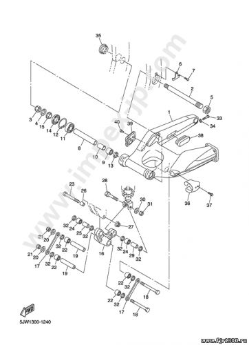

Кто скажет в чем разница подшипников 933-15317-59-00 (№ 24 на схеме, их 2) и 933-17317-01-00 (№ 22 на схеме, их 4)? По размерам одинаковые. Только №24 дороже в 2 раза №22.

goosДата: Среда, 16.05.2018, 17:38 | Сообщение # 137
Сообщений: 656
Честно говоря зимой всё разбирал и смазывал, но не обратил внимание на сходство или отличие этих подшипников. Но, на сайте IMPEX JAPAN, у этиз подшипников даже разный вес, те что под 24 номером весят на 0,01кг больше. Судя по этому, думаю они разные.
Прикрепления: 7368396.doc (181.5 Kb)
электроникДата: Среда, 16.05.2018, 20:48 | Сообщение # 138
emiv, В тех что в стоят по одному,иголки по всему диаметру,в тех что парой,иголок значительно меньше и они в сепараторе.Думаю надо ставить все без сепаратора,чем больше иголок,тем лучше,правда чуть дороже.
emivДата: Четверг, 17.05.2018, 04:53 | Сообщение # 139
Сообщений: 306
электроник, Спасибо.
Подшипники думаю подобрать аналоги, а какие из втулок, обычно, надо менять? Сальнички?
Чтоб заказать оригинал?
Еще не разбирал, но до меня туда еще точно никто не добирался. 2003 год, пробег 60 ткм.
2003 ABS
электроникДата: Четверг, 17.05.2018, 04:57 | Сообщение # 140
emiv, Обычно самая изношенная нижняя длинная втулка,но лучше сначала посмотреть,делов 15 мин.Помню что все подшипники,втулки,сальники стоили около 100$.

HonderДата: Четверг, 17.05.2018, 09:02 | Сообщение # 142
Сообщений: 152
электроник, там же они все с сепаратором, разве нет?
И еще, насколько я помню, в центральных подшипниках, где меньше иголок, сами иголки больше по размеру, в итоге внутренний диаметр и соответственно внешний диаметр втулок будет отличаться.
100% утверждать не буду, т.к. лазил всего один раз и давно)) так что у кого есть под рукой втулки проверьте)

электроникДата: Пятница, 18.05.2018, 10:41 | Сообщение # 144
Honder, Там где иголок полно,сепаратор условный.типа резина от вывалиаания иголок при сборке.Я резину выковариваю,и мажу полностью литолом.При сборке илогки держит литол,а смазки больше в 20раз!
goosДата: Пятница, 18.05.2018, 10:45 | Сообщение # 145
Сообщений: 656
Делаю точно так же.

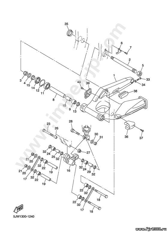

FishmanДата: Четверг, 21.06.2018, 15:32 | Сообщение # 146
кто нибудь знает размеры подшипников 11 и 9 на чертеже выше который?
МотоГадДата: Четверг, 21.06.2018, 18:48 | Сообщение # 147
Это один подшипник роликовый и втулка для него.
Он практически вечный, по крайней мере мне изношенный не попадался.

электроникДата: Четверг, 21.06.2018, 21:23 | Сообщение # 148
Fishman, Ни на одном своем и чужом моте их не менял.Эти подшипники такие же как а заднем колесе.

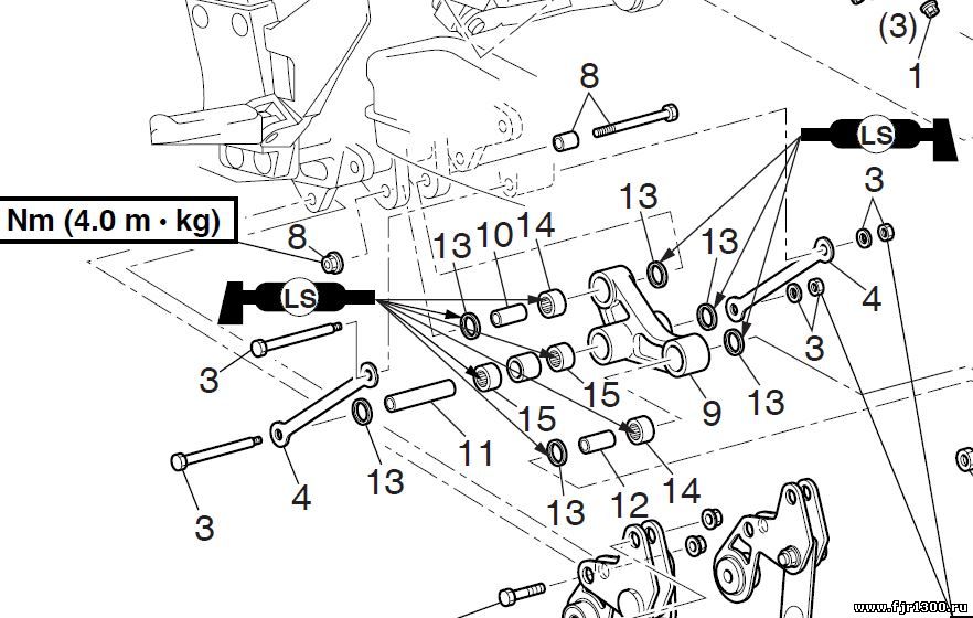

FishmanДата: Пятница, 22.06.2018, 06:33 | Сообщение # 150
не то смотрю-спаршиваю.... вот этот узел :
на чертеже мануал как то не понятно........ со штрих линиями:
Прикрепления: 5473908.jpg (92.8 Kb) · 6218836.jpg (25.1 Kb)
