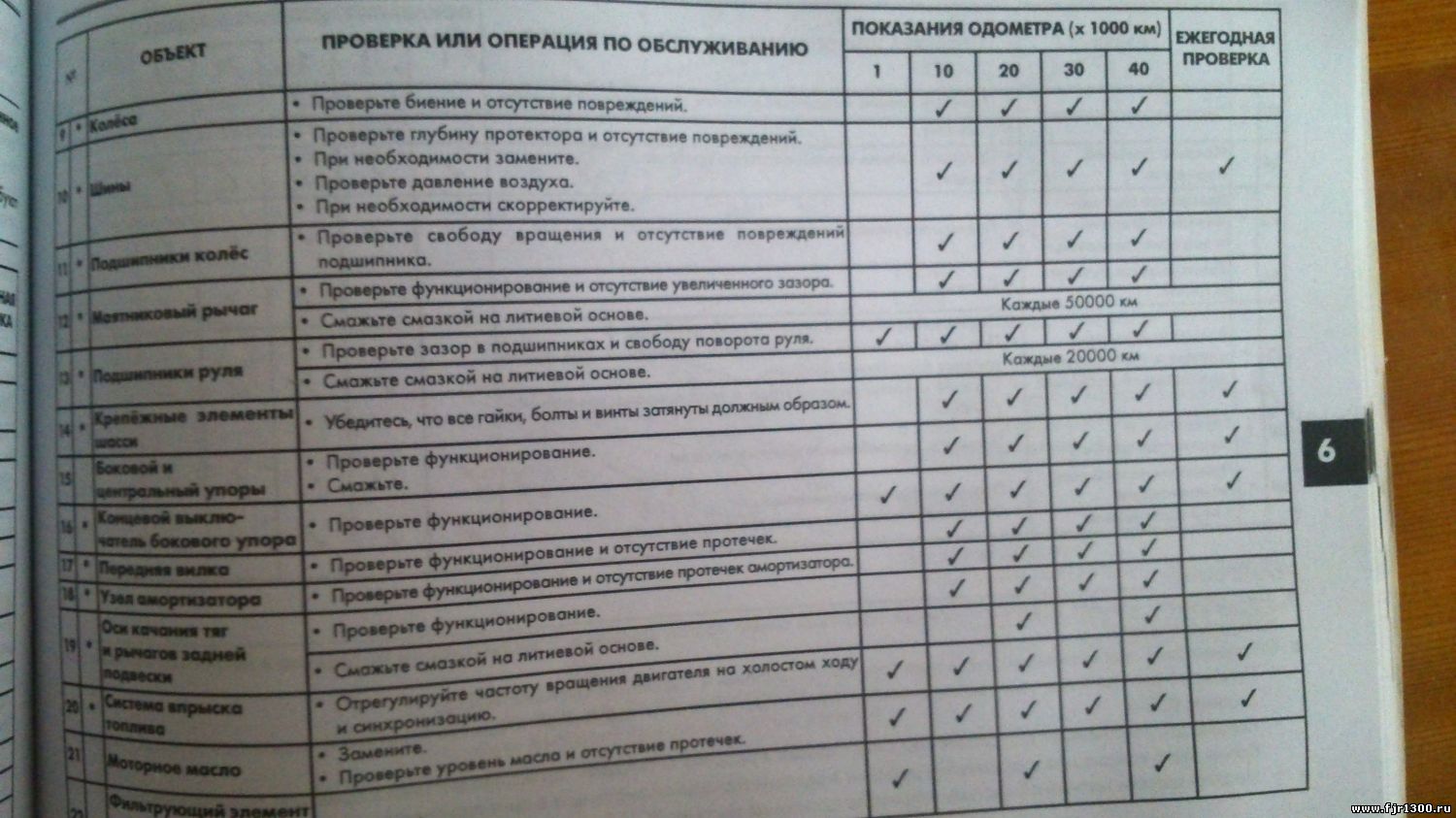

Big_14, в "Руководстве пользователя" в конце есть табличка.
Почему-то на 2013 год смазка этих мест обязательна каждые 20 т.км.
Открыл руководство от 2003 года - каждые 50 т.км. Пародокс...

Блин, я конечно спорить с напечатанным не хочу, но сдается мне есть в этой таблице трудности перевода. 20К это слишком часто. Там еще и переборка рулевой колонки с такой же переодичностью указана. 50К больше похоже на правду.
Да и какая графитка, если в таблице указана смазка на литиевой основе?

У нас тут пробеги очень малы,если с мота не слазить за сезон,ну край 12 тыщ,если до Байкала сгонять и тут еще на тусичи,но это работать некогда,то тыщ 20 проскочить можно,а так 5 тыщ край за лето.
Значит 20 тыщ за 4 года будет у меня,так если никуда не заглядывать,так сгниет все от грязи.

12 г.в. - 50000 км., но не написано, как смазывать, может не обязательно разбирать?

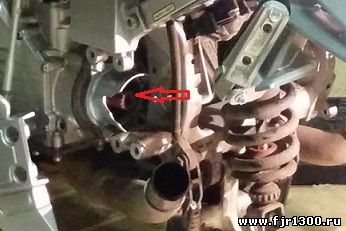

Итак, как говорил Бирик, вытащить болт прогресси мешает центральная подножка.
Чтобы снять подножку, нужно вытащить один из ее болтов крепления, который упирается в трубу коллектора. А чтобы снять коллектор, нужно разобрать оставшуюся часть мотоцикла smile
Слава инженерам Yamaha!
Что удалось найти по решению:
1. по технологии Бирика сделать пропил в подножке.
вот тут наглядно, но даже через-чур много пропилили:
http://www.forum.fjr13.org/viewtop....9a0c832
2. спилить болт центральной подножки, взять такой же и переставить его гайкой наружу к трубе.
http://www.fjrforum.com/forum/index.php?showtopic=100522
3. снимать коллектор smile
Думаю, второй вариант будет оптимальным.
В выходные пофотографирую результат.
