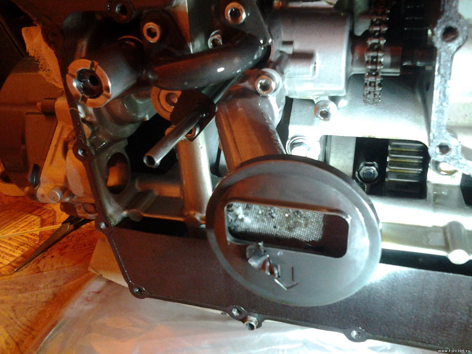

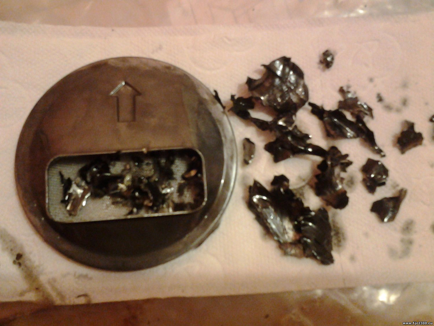

Сегодня снял поддон двигателя.На дне поддона и на сеточке маслозаборника наличие металлических кусочков. Вкладыш?
Интересно, от чего так произошло?
На этом мотоцикле проехал 16.000км.Движок масла не кушал,менял его во-время, всегда прогревал.
Повторюсь , что после покупки FJRa заметил,что двигатель вскрывался,все крышки и поддон на герметике белом.На нейтралке работал без каких либо звуков,ровно.Но вот на скорости , на средних оборотах появлялся скрежит в движке, и что -то подобное,что произошло с двигателем сейчас, я ожидал постоянно.Но Бог разрешил сгонять в дальняк.
Какой алгаритм ремонта, двигатель весь перетряхивать?
П.С напомню,мотик 2006год ,AS.

Раз масло не "жрал", уже как минимум головка и поршня живы наверное, коробка вроде так же жива,а шатуны, колено, вкладыши возможно "погибли", разбирай смотри! Но Я бы посмотрел ВСЁ (и голову разсухарил, пролил). Чего уж теперь то экономить, зима только началась!
ZloijabДата: Понедельник, 01.12.2014, 21:29 | Сообщение # 215
Я думаю он был стуканувший вкинули вкладыши иипродали тебе, удивительно что ты так долго проехал
МотоГадДата: Понедельник, 01.12.2014, 22:54 | Сообщение # 216
Выкинуть их не могли (стучал бы сразу) а прошкурить задиры и подложить под них фольгу могли. С прогревом-нагрузками сия конструкция развалилась.
MarvikДата: Понедельник, 01.12.2014, 23:24 | Сообщение # 217
Даже если что то подложили под вкладыши, оно бы не выскочило от туда.. слишком маленькие зазоры, фольгу бы смолотило в пыль.. хотя.. а что за металл? Магнитится или нет? Гнется, или жесткий?
БирикДата: Вторник, 02.12.2014, 02:10 | Сообщение # 218
Да уж,не пожелаешь и врагу и главное как теперь восстановить двиг в Забайкалье.
ALobovДата: Вторник, 02.12.2014, 08:17 | Сообщение # 219
Даже если и колено, можно купить Б.У. 5000 плюс доставка. не супер дорого если "руки свои".
ZloijabДата: Вторник, 02.12.2014, 09:18 | Сообщение # 220
Вкинули- поставили новые на старое колено как есть
ZloijabДата: Вторник, 02.12.2014, 09:20 | Сообщение # 221
Фольгу не в место трения кладут) сначала кладут фольгу потом ставят вкладыши, так что не сотрет))
ZloijabДата: Вторник, 02.12.2014, 10:08 | Сообщение # 222
Колено 5000-10000 вкладышей набор-5000-7000,прокладка под головку 2000, если не повезет кольца 4*1250 итого ~ 25000 плюс руки

Металлические осколки из поддона магнитятся,но не гнутся.Двигатель буду диагностировать и ремонтировать полностью,но не своими руками.Мои руки смогли только разбомбить весь мотик и извлечь двигатель.Сегодня нашёл местную мото мастерскую,сказали ,что проведут разборку-дефектовку двигателя.Скажут,что надо поменять , цена анализа-8.000р.Похоже вариантов нету.
