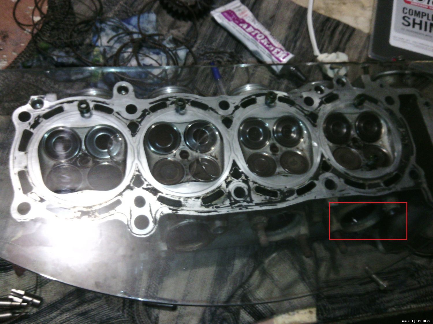

Цитата Zloijab ()
С утра глянул на головку 6 клапанов травят из 16. Завтра сделаю
Ты прекращяй с притиркой ,реально дотрешь до того что не найдешь шайб нужного размера,торцевать стержень клапана тоже сильно нельзя,слой цементации не большой их будет расклепывать. Как бы ты не притирал клапан плотно не ляжет по седлу так как есть зазор в направляющей,для этого он и прижимается пружиной тем самым ровно прилегая.Нарисуй графитовым карандашом поперечные риски на кромке седла на сухую проверни клапан и увидишь где как прилегает.В мастерских используют присоску с грушей для создания разряжения,по манометру смотрят как травят клапана,присоску прикладывают к впускному или выпускному каналу.

ZloijabДата: Понедельник, 24.11.2014, 19:35 | Сообщение # 335
Один цилиндр через 5 часов обсох вполовину второй через 24 часа на 30 процентов, другие два чётко. Сегодня выложу фото

ZloijabДата: Понедельник, 24.11.2014, 23:11 | Сообщение # 337
как обещал фото, сразу видно куда вытек 4й цилиндр)
