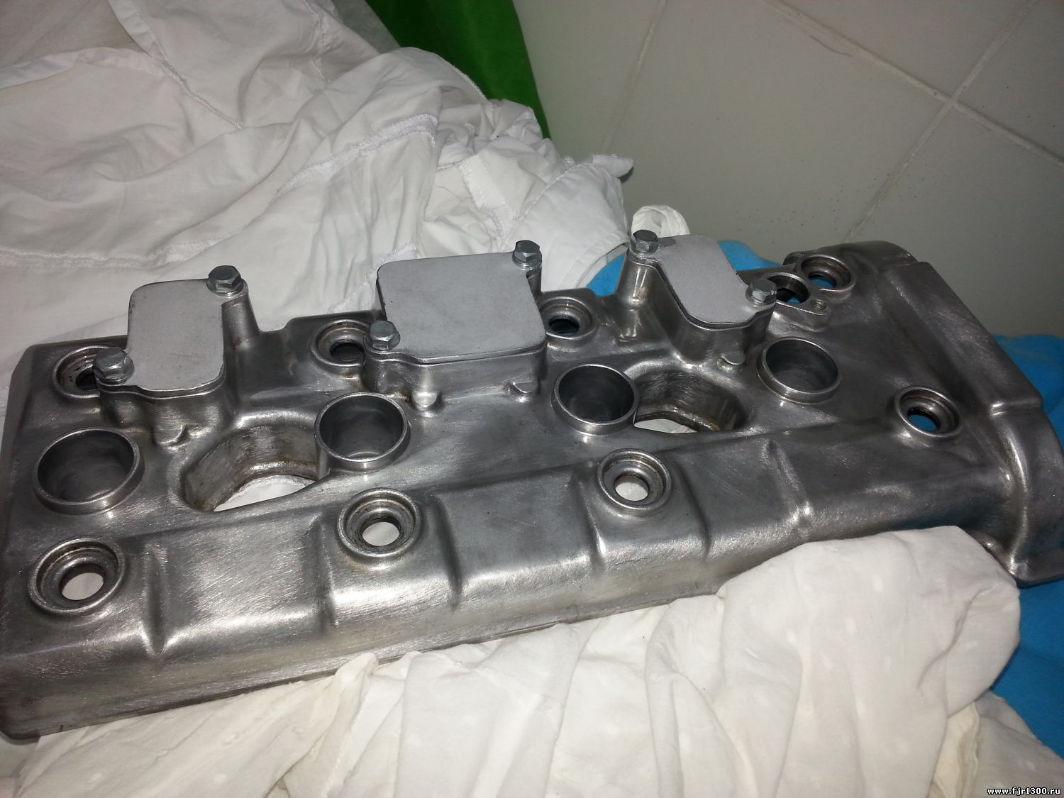

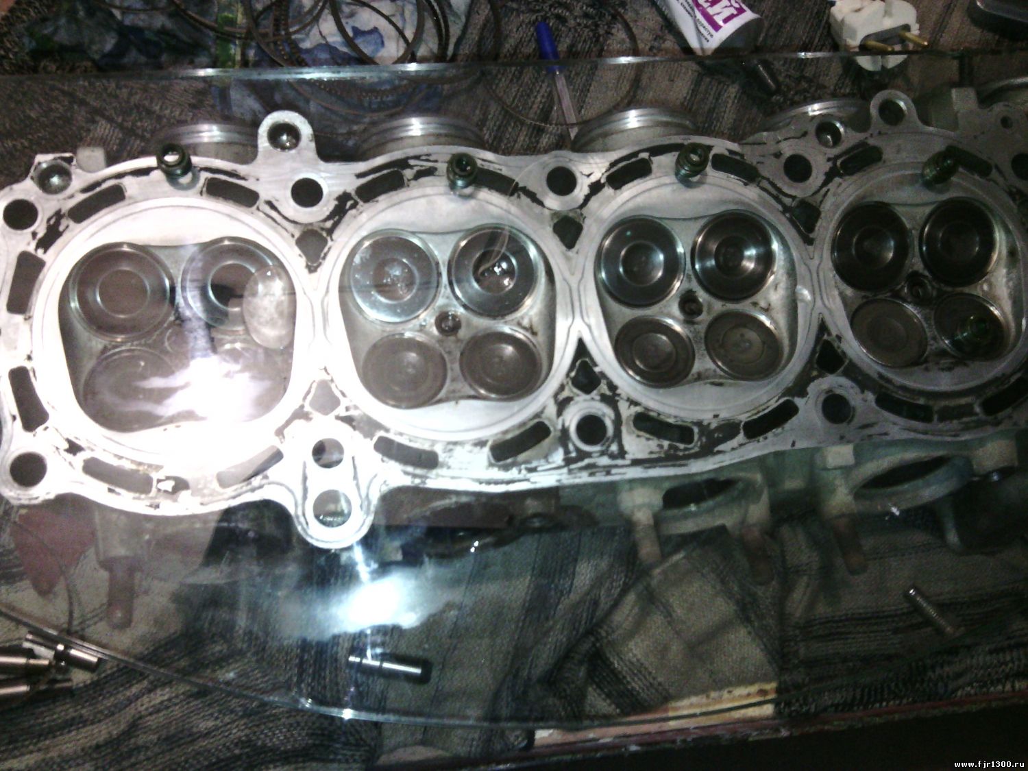

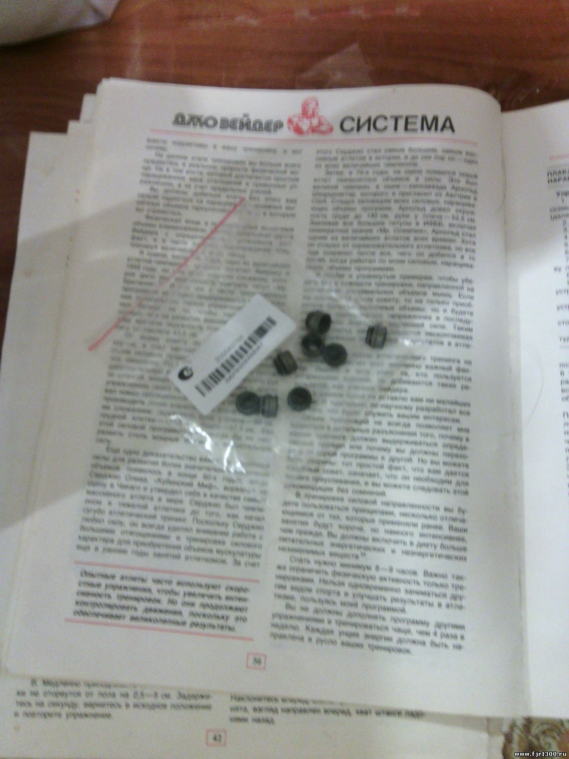

ZloijabДата: Четверг, 27.11.2014, 22:11 | Сообщение # 352
пришли опелевские колпачки, все гуд, кто то говорил что клапан не может плотно лежать в седле под своим весом)) 4е сутки 1й цилиндр гордо не выпускает керосин, остальные слились))

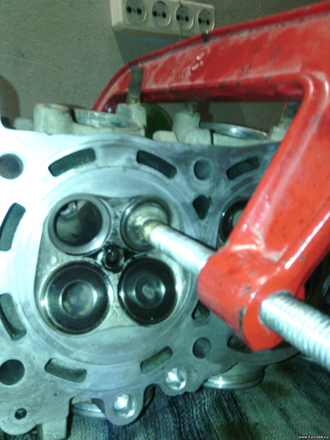

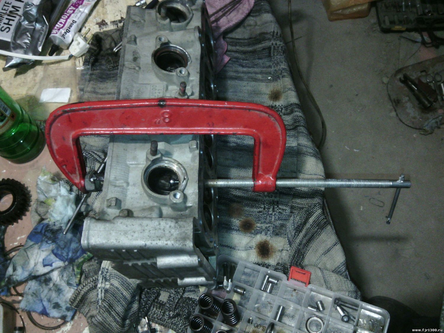

ZloijabДата: Пятница, 28.11.2014, 17:54 | Сообщение # 353
Доделал голову никто не течёт завтра надеюсь собрать в 4 руки с женой, ибо при способы нет - засухаривать буду струпциной
Сообщение отредактировал Zloijab - Пятница, 28.11.2014, 17:55
ZloijabДата: Пятница, 28.11.2014, 22:24 | Сообщение # 354
засухарил восемь клапанов, колпачки Ямаха ожидаются в понедельник, засухарю еще восемь. Приспособа не хитрая, струпцина и небольшая конструкция из гайки шайбы и двух полосок. По регулировке один клапан был 0,05 остальные 0 один клапан даже приоткрыт был. С шайбами проблем не было от 1.4 до 1.65 поставил, стояли 1,9-1,75т. впуск не прирезал там точно проблем не будет

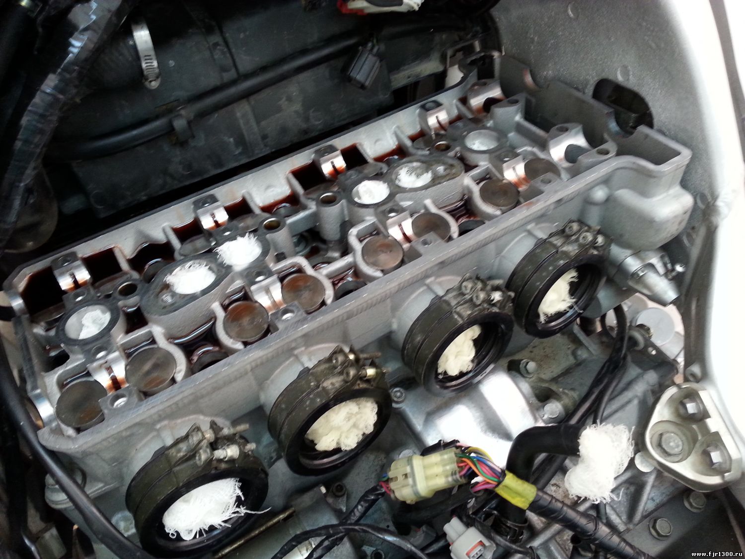

Окончательно закрыл вопрос с этой странной то ли экологией,то ли гадостью во впуске.
Прикрепления: 4902871.jpg (142.1 Kb)

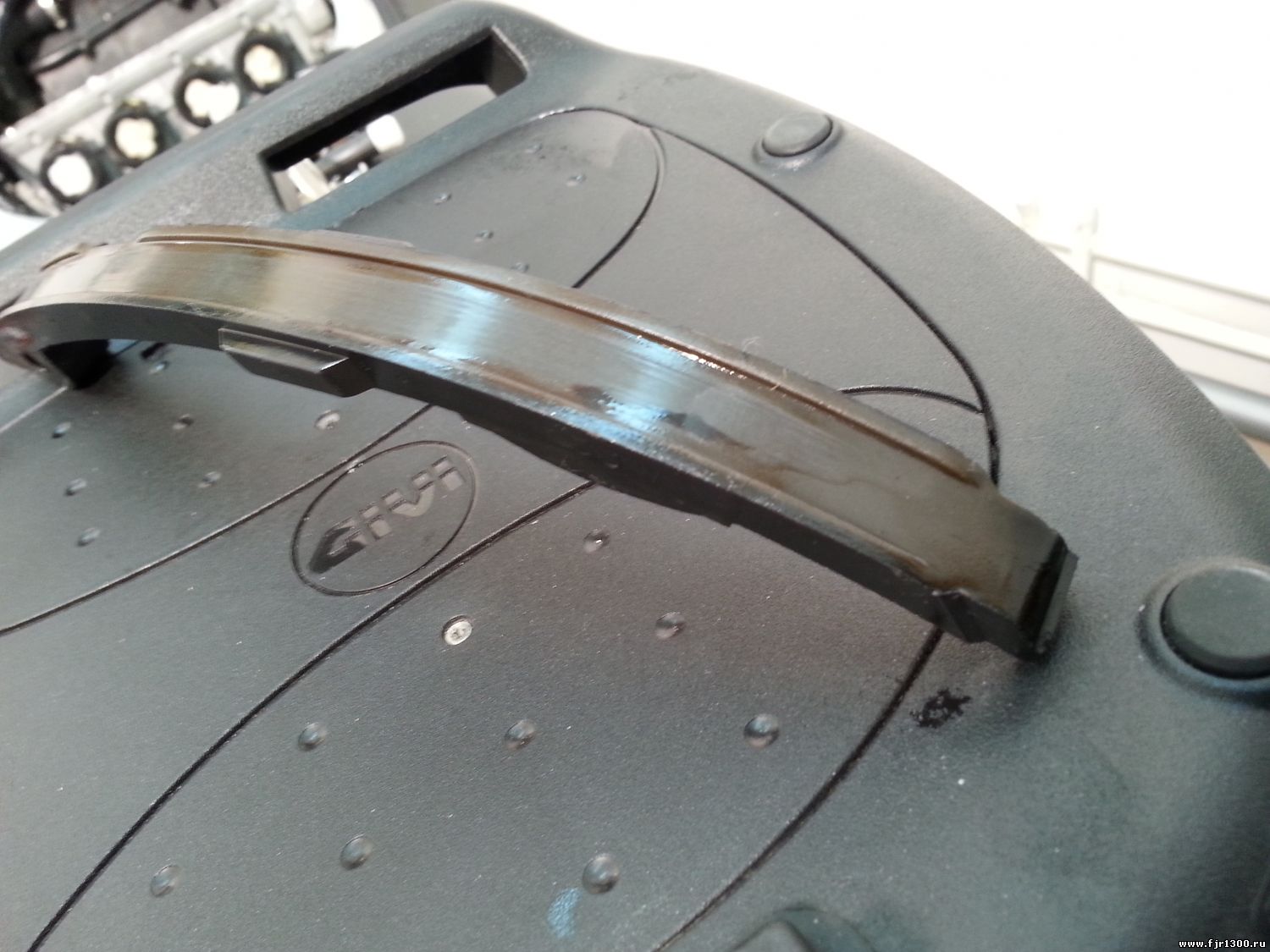

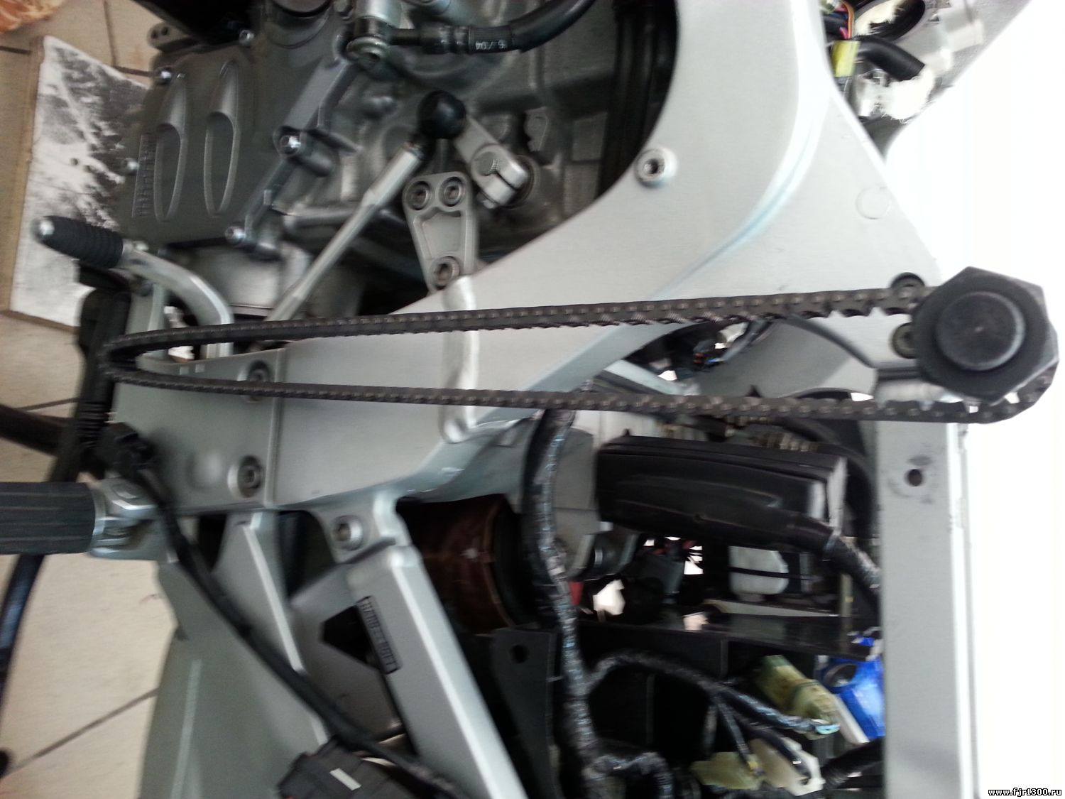

БирикДата: Воскресенье, 30.11.2014, 13:10 | Сообщение # 358
Поставил новую цепь,старую сравнил с новой перед установкой.
Прикрепления: 8267195.jpg (128.9 Kb) · 1003467.jpg (142.9 Kb) · 8284615.jpg (139.7 Kb)

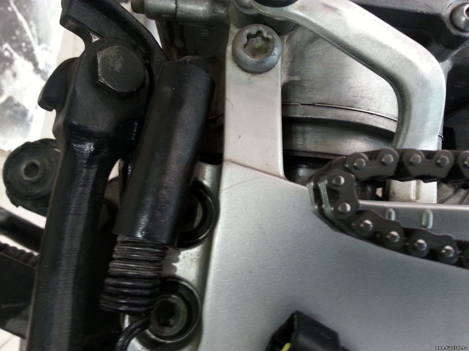

БирикДата: Воскресенье, 30.11.2014, 13:12 | Сообщение # 359
Левый ,нагруженный,  успокоитель. Правый точно такой же,непонятно где износ.

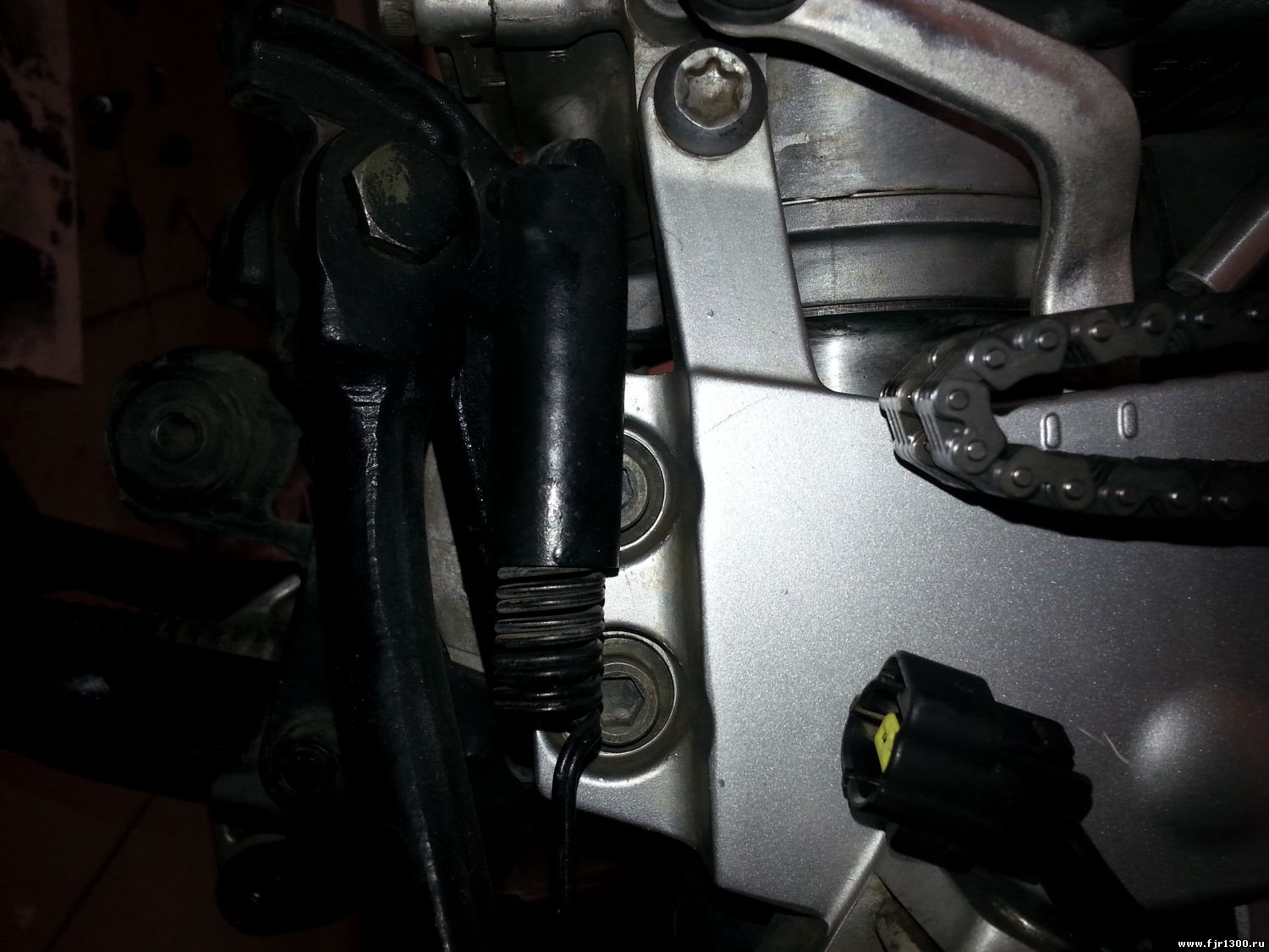

БирикДата: Воскресенье, 30.11.2014, 13:14 | Сообщение # 360
Думал исхитрюсь по еврейски и звезды сниму и цепь выйдет,однако нет,пока не сняты распредвалы цепь не вынуть.
