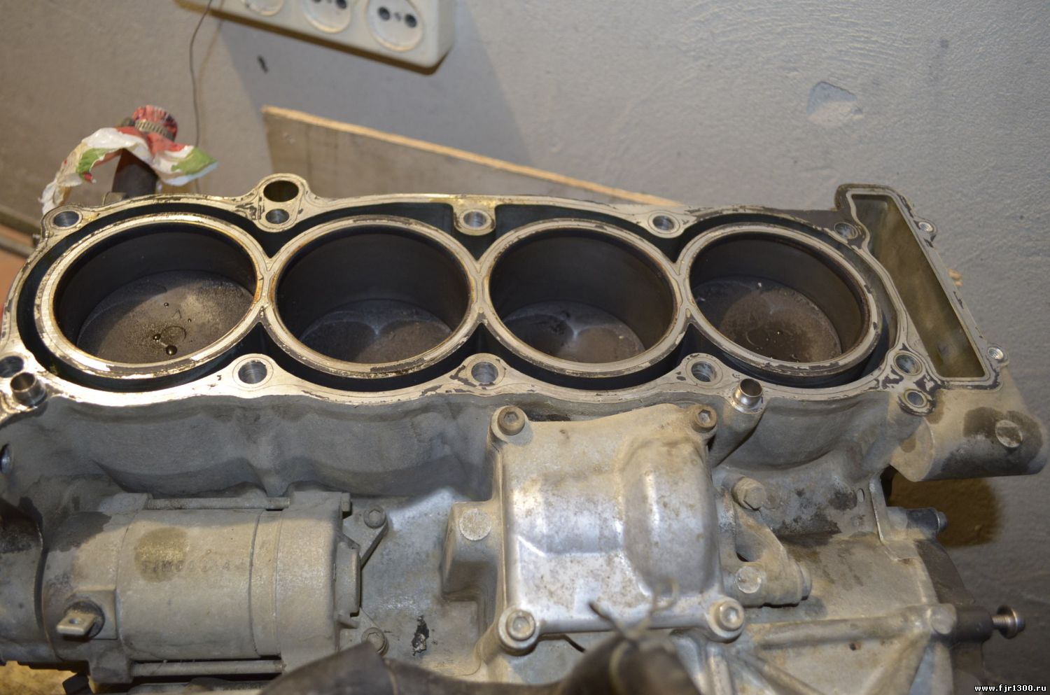

Вообщем шоу маст гоу он, снял головку и немного опечалилися , маслянный нагар на поршнях  и отсутствие хона не утешает
Прикрепления: 5404516.jpg (148.0 Kb)

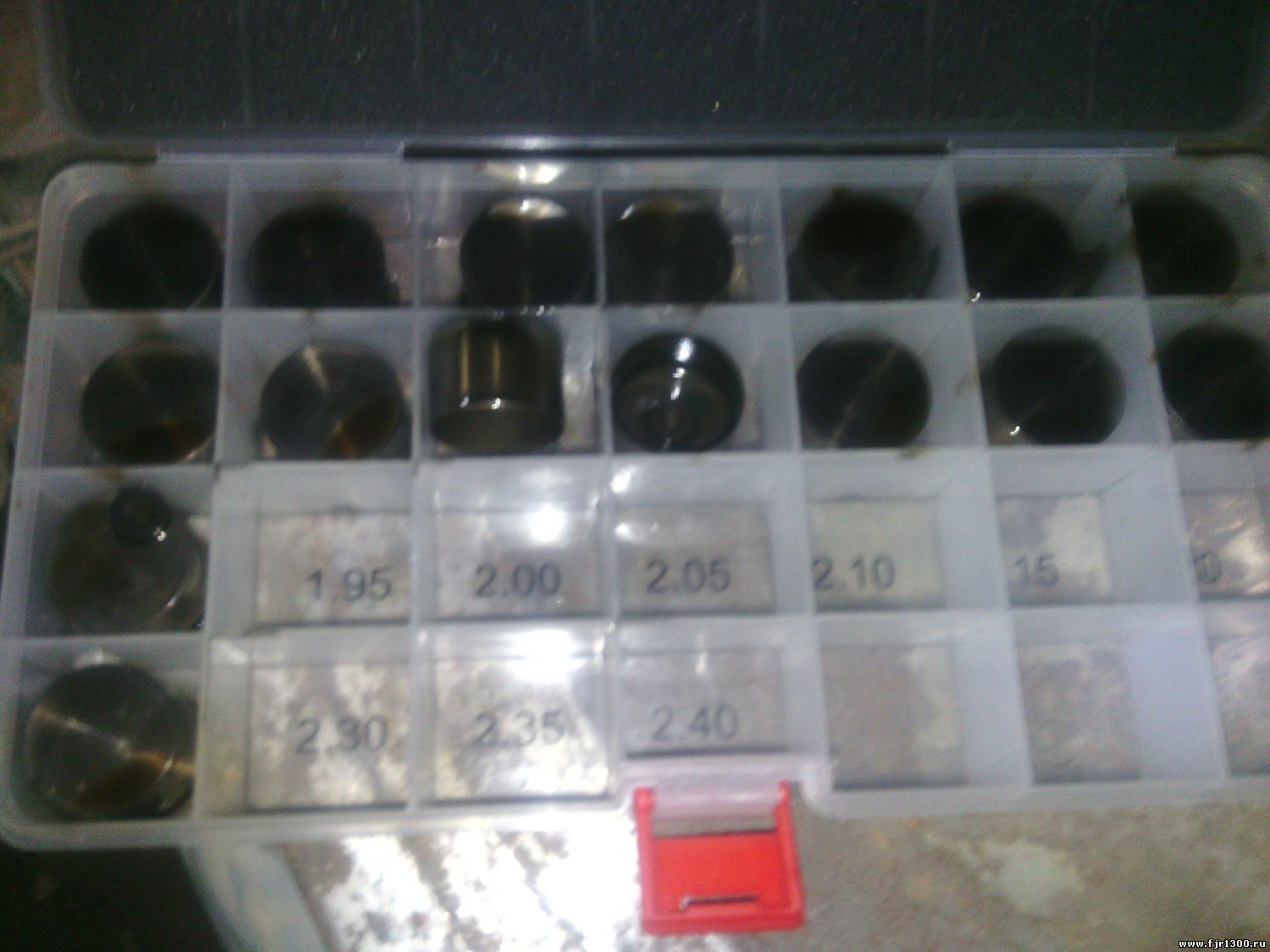

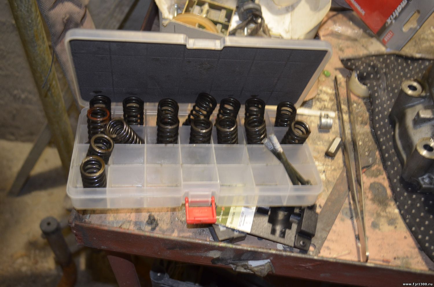

ZloijabДата: Среда, 29.10.2014, 22:34 | Сообщение # 32
начал раскидывать головку, клапана рассухарил руками разложил все по коробочкам
Прикрепления: 7665353.jpg (107.4 Kb) · 6891575.jpg (132.0 Kb)

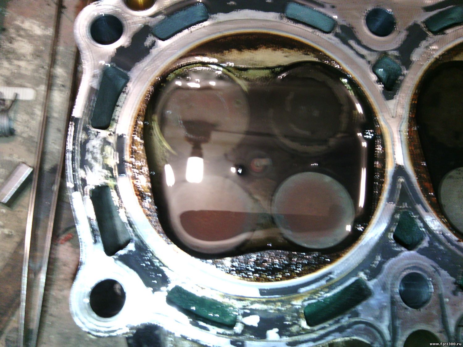

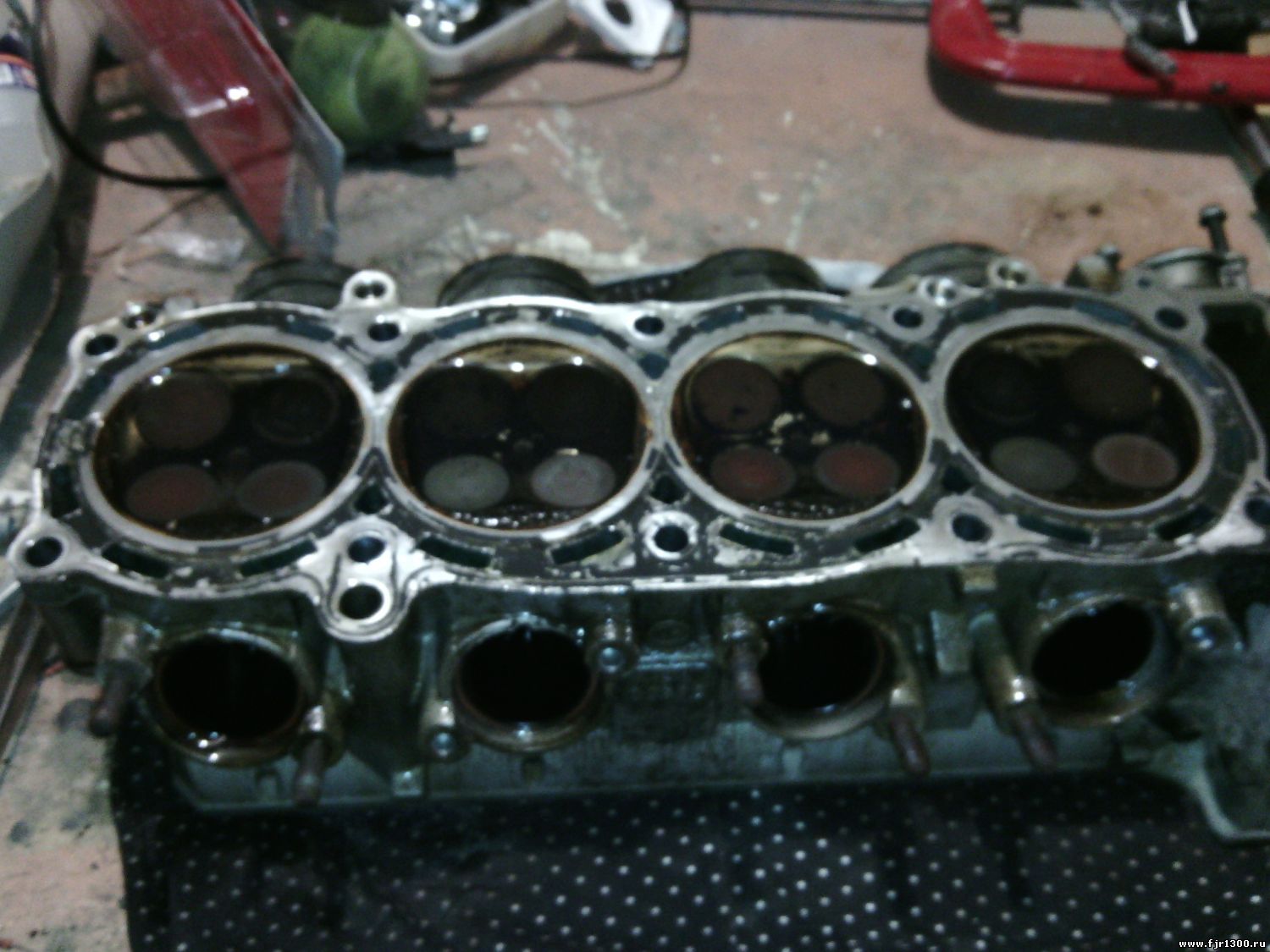

ZloijabДата: Среда, 29.10.2014, 22:39 | Сообщение # 33
Залил головку и ушел на 5 минут возухом дышать
Прикрепления: 7012004.jpg (136.6 Kb) · 9859049.jpg (195.2 Kb)

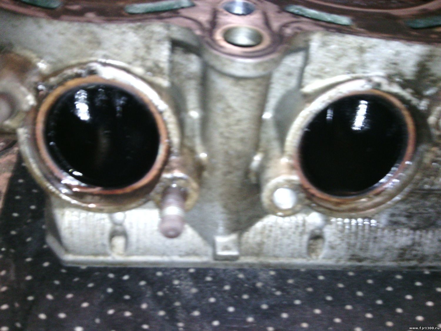

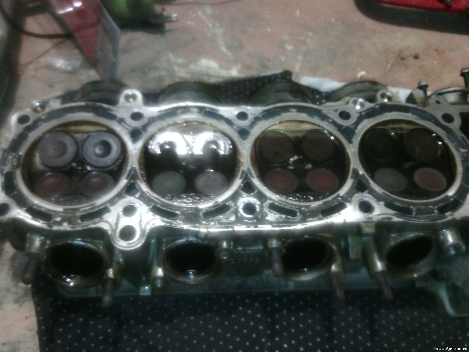

ZloijabДата: Среда, 29.10.2014, 22:43 | Сообщение # 34
Через 5 минут вернулся и понял что не зря раскидал все, головка течет вся и впуск и выпуск, это можно увидеть как по уровню жидкости так и по следам мокрым внутри выпускного канала
Прикрепления: 9099919.jpg (133.1 Kb) · 0170580.jpg (138.0 Kb)

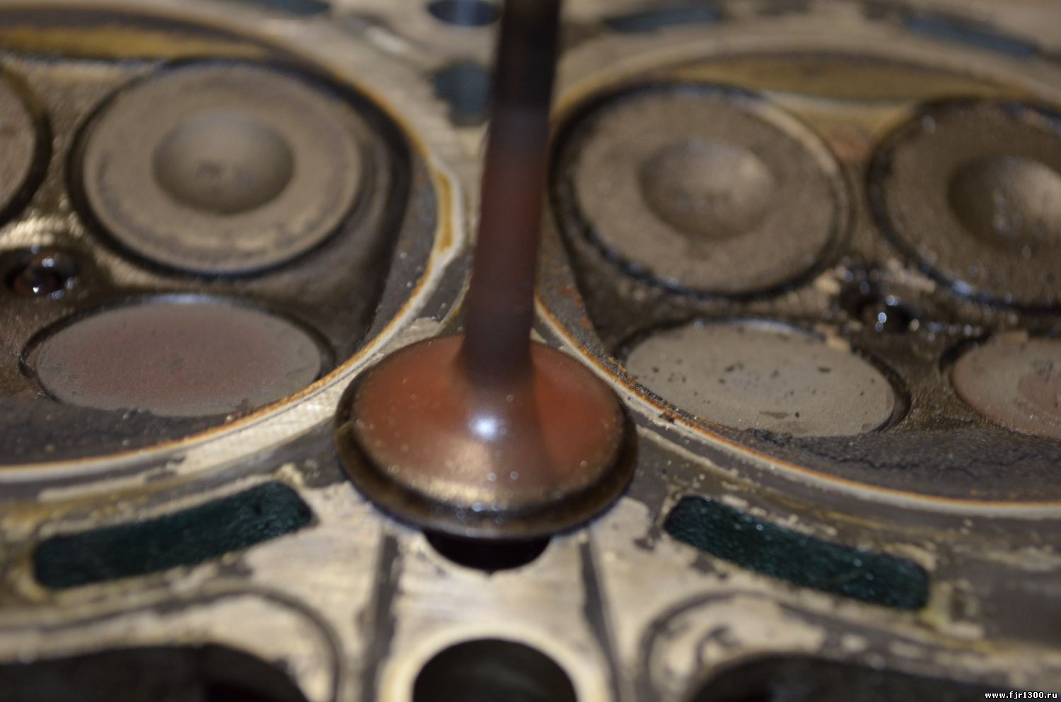

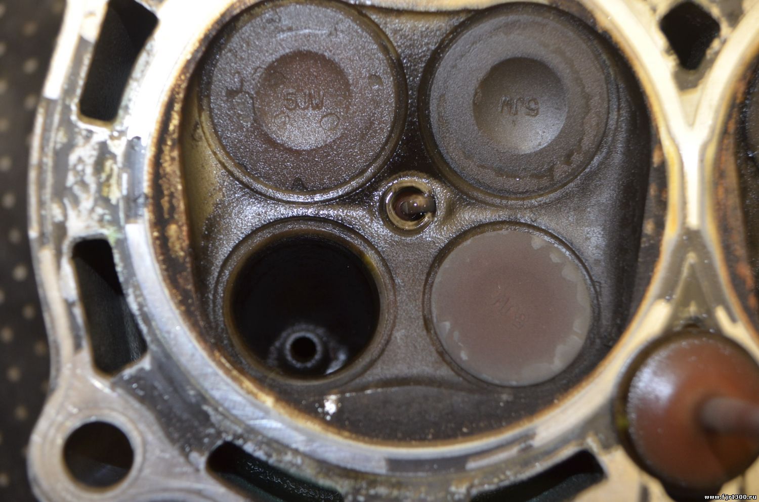

ZloijabДата: Среда, 29.10.2014, 22:45 | Сообщение # 35
Фаска на клапане и в головке в саже, что тоже свидетельствует о неплотном закрытии клапана
Прикрепления: 6987967.jpg (155.6 Kb) · 3018995.jpg (95.6 Kb)

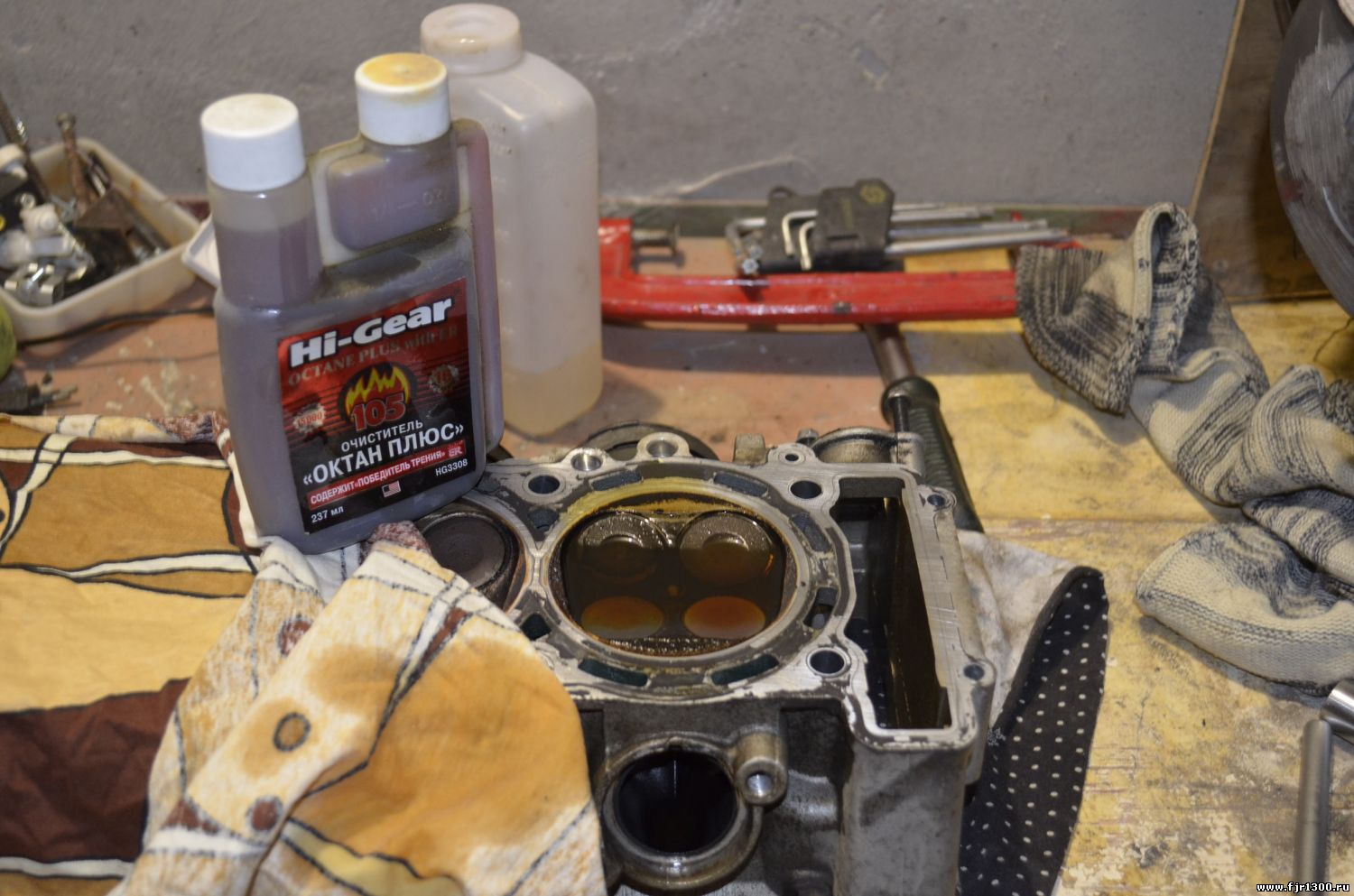

и на последок решил развеять миф о чистящих присадках, залил хайгир и бросил на ночь, посмотрим отмое или нет
Прикрепления: 2556794.jpg (148.1 Kb)
МотоГадДата: Среда, 29.10.2014, 22:55 | Сообщение # 37
Если есть возможность, залей VINS и сравним результат. Я практически уверен на 99%, VINS отмоет!

MarvikДата: Четверг, 30.10.2014, 11:07 | Сообщение # 40
Не понял.. почему ты сначала "рассухарил" а потом залил проверять.. ?
ZloijabДата: Четверг, 30.10.2014, 13:49 | Сообщение # 41
Головка проверяется рассухаренная клапана плотно под своим весом лежать должны
ZloijabДата: Четверг, 30.10.2014, 14:08 | Сообщение # 42
Иначе представь ты притер головку собрал проверил а там 1 клапан течёт, заново рассухаривать итд итп, поэтому головка на герметичность всегда разобранная проверяется
