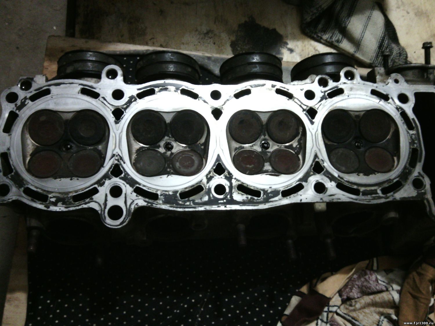

Подскажу как доберусь до компа,если его жена не утащила на работу, вообщем ребят проебался я с головкой часа 3 заливал всем чем можно и нельзя нагару похер, завтра куплю нулевки, уже в ход и тряпочки с ацетоном шли, таких отложений я не видел со времён мотора от БМВ 80 года, ощущение что этот нагару уже часть мотора и он без него не хочет жить

ZloijabДата: Четверг, 30.10.2014, 20:24 | Сообщение # 55
вот фотки с сегодня,на 1й моя рука после вчерашнего рассухаривания клапанов, на второй головка после мойки химией всякой, я ее даже зубной щеткой чистил ей пох, обратите внимание что 1 и 4 цилиндру прям вообще насрать на автохимию практически ничего не изменилось, нагар не слоится не поднимается шубой не смывается, короче завтра механическим путем все удалю

lexa-rockerДата: Четверг, 30.10.2014, 21:09 | Сообщение # 56
Сообщений: 89
На дизелях удаляем нагар водой накрывая поршень или крышку мокрой тряпкой. Из-за большого содержания серы в мазуте на котором работают дизеля , нагар за ночь сам вспучивается и отваливается из-за образующейся кислоты. Попробуй залить каким-нибудь чистишим средством с содержанием кислоты или электролитом с аккамулятора. Механически всегда успеешь ободрать.
ZloijabДата: Четверг, 30.10.2014, 21:29 | Сообщение # 57
Кислотой побаиваюсь, лучше уж нулевкой
Big_14Дата: Четверг, 30.10.2014, 22:39 | Сообщение # 58
Бормашину купи за 2т. с комплектом насадок. Есть там щетки и кисти проволочные, камни разных форм, цилиндры из наждака. В общем поможет в борьбе с нагаром.
ТВСДата: Пятница, 31.10.2014, 15:25 | Сообщение # 59
Сообщений: 191
Все что на плоскости я обычно убирал так:  брусок из толстой резины, шкурку 360 водостойкую и в путь с водичкой. Только без сильного нажима!!
ZloijabДата: Пятница, 31.10.2014, 15:45 | Сообщение # 60
Я 360 побоялся взял 800 2 листа сегодня уберу и голову притру
