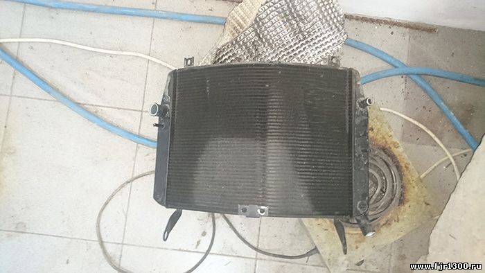

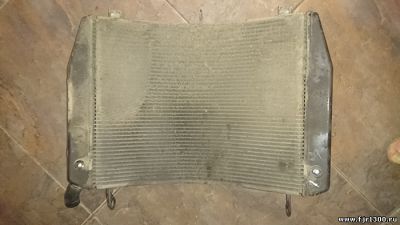

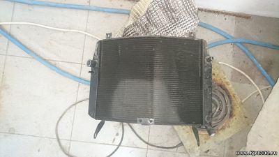

Пробег 60 тык, на погоду особо не смотрю, главное, что-бы льда не было, несколько раз пытался помыть, химию покупал - бесполезно! При температуре за бортом 30+ на светофорах вентиляторы перестали отключаться, решил новый купить, кипеть не хочется, Фото:
Т.к. старый радиатор можно использовать для экспериментов, решил помыть его в посудомойке, а вдруг? но не...
Бесполезно, это фотка с задней стороны, но видно, что высохла та часть, где воздух проходит, примерно 30%. ЗЫ плитка под ним просто так оказалась, выключенная))

Замачиваешь в тазике с бензином, отмоченный слой выдуваешь сжатым воздухом, повторяешь до полной чистоты. Процесс длится в зависимости от величины загрязнения, от нескольких часов, до нескольких дней.

МотоГадДата: Воскресенье, 30.06.2019, 17:51 | Сообщение # 10
Так снять их не сложно.
