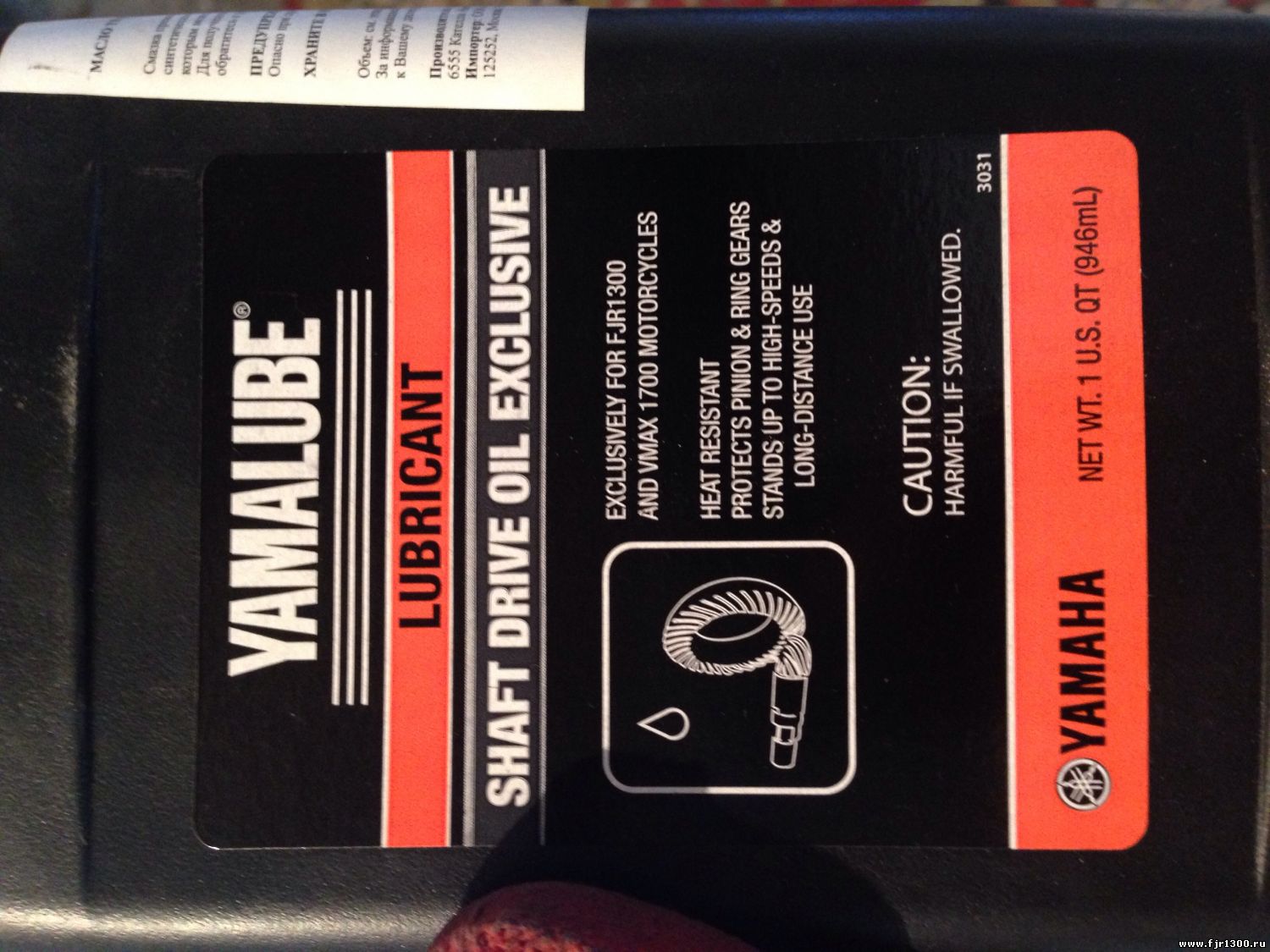

Вот такое терь лью.
Прикрепления: 0795367.jpg (163.1 Kb)
3533 RUS 54 FJR 1300a 06.
7138 RUS 54 FJR 1300as 07.
МотоГадДата: Пятница, 01.05.2015, 17:52 | Сообщение # 83
Кроме "специально для FJR, и новой "кувалды", нет никакой информации, ни класса качества, ни вязкости. И не секрет, что на производствах появились спец. менеджеры по расчёту ресурса продукта, и не в сторону его увеличения....)))
