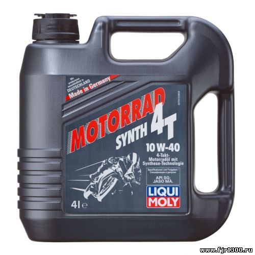

лью ликви моли 10W40 (из бочки на мотосервисе) в прошлом году последний раз наливали за 1800р
я не музыкант на ухо наступили и еще потоптались, поэтому на мой слух мотор вроде все ровно работает.
а вообще все рассуждения про моторное масло нужно делать
                 на основе хим анализа до-во время- и после езды (5-6тыс км).
                                                     тогда все станет ясно про него (масло).
А рекламное и собственное суждение это всё субъективно.
моё мнение льешь чё хошь лишь бы соответствовало запросам (классу API, и вязкости) производителя мотора.

Fishman, То, что Ты льёшь-это полу-синтетика.  kapusale, Много лет во всё что у меня ездит лью LIQUI MOLLY, конкретно в FJR мотоциклетною синтетику 10W-50, нареканий никаких.

raider1300, Владимир дык по характеристикам вроде как и нормально,
                   то что доктор (производитель) прописал.
может и заливал бы другого производителя но что по цене не нашел.
ямалубе у официального дилера цена заоблачная.
мотюл как то дорогова то ,
это тот что у нас в наличии.
а выписывать моторное масло по инету как то не камильфо.

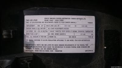

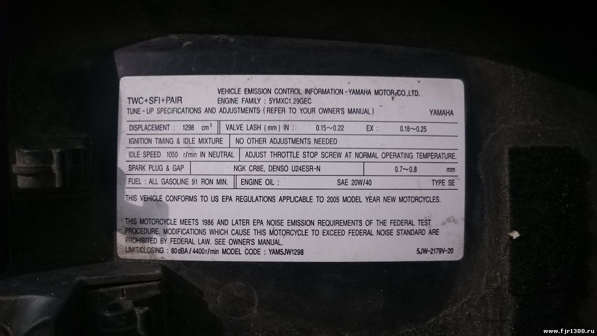

Судя по картинке под сидухой - мне надо лить синтетику 20W-40?
Друзья, а Ямалюбе не подходит? Или что?

kapusale, залей 20-50 и не переживай smile выдержка из рекламки  YAMALYBE:
Классификация SAE для показателей вязкостиЕсли в вашем руководстве по эксплуатации указано масло, не
входящее в новую линейку продукции Yamalube, используйте
эквивалентную замену, представленную ниже:
Старая вязкость Новая вязкость
10W-30  20W-40
10W-40   20W-50

О - спасибо))) значит 20-50 - отлично
А может кто кинется каталожным номером или полным названием масла Ямалюбе
Ну и вопрос остается - почему вы не льете оригинал? Только из-за цены? Или дргие причины?
Если бы цена была одинаковая на все масла - вы бы лили оригинал или всё равно какое-то другое масло? Почему?
