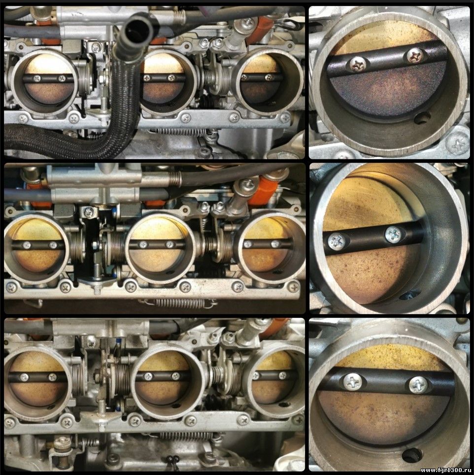

Систему не снимал, но думаю об этом... О чистоте клапанов в клапанной крышке напишу позже.
На картинке...
- В первом ряду у мотоцикла пробег 67 тыс.
- во втором ряду мотоцикл с пробегом 67 тыс., почищены дроссели
- в третьем ряду мотоцикл имеет пробег 85 тыс.
Как мы видим, уровень грязи при 18 К очень мал.

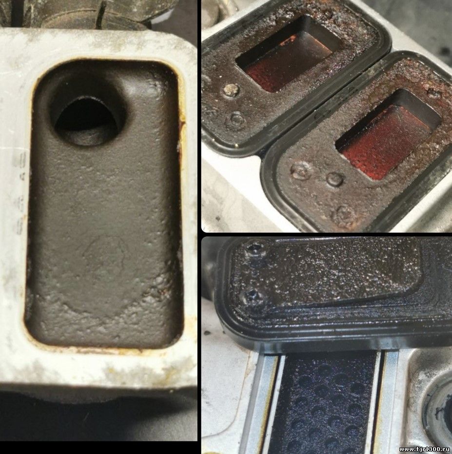

Прилагаюфото воздушных клапанов в клапанной крышке.  Как и предполагалось, они
находятся в довольно грязном состоянии.  Похоже, маленькие клапаны хорошо

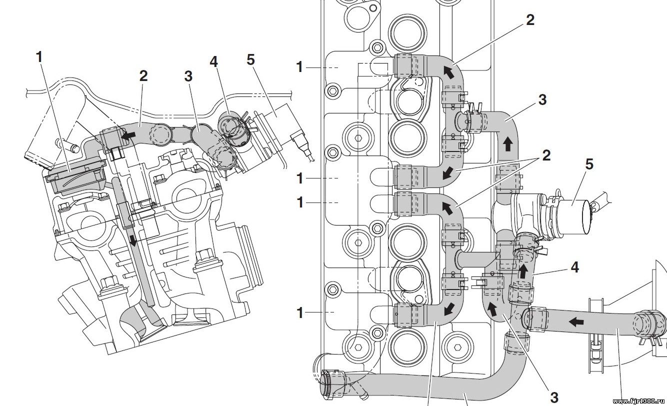

закрылись.  Я тоже решил снять эту систему.  Для тех, кто писал про
вентиляцию картера, приложил схему, к вентиляции картера это отношения не
имеет.
