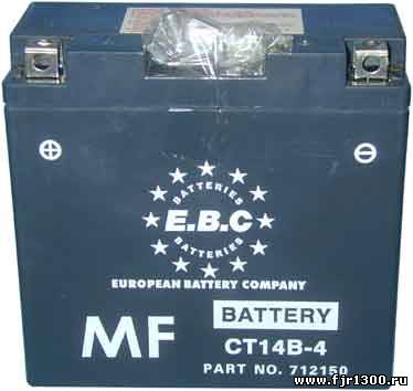

ma-xДата: Суббота, 16.05.2009, 12:35 | Сообщение # 36
Сообщений: 18
Кому нужно могу продать акб,покупал с ебэя,но мне не пригодился(купил моц в америке,а акб оказался хорошим).АКБ НОВЫЙ!Цена 100$.89104752197 Максим
Прикрепления: 5738956.jpg (10.1 Kb)
