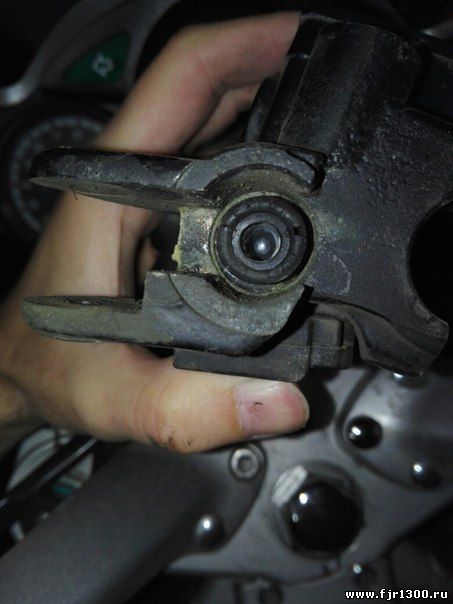

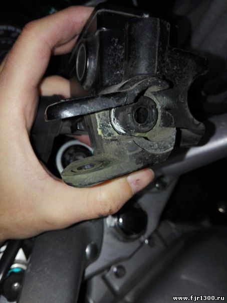

Может уже и обсуждалось, но найти не смог(..
Проблемка собственно в том, что шток идущий от ручки сцепления и который давит на поршень главного цилиндра... вот этот шток заходит в резиновый пыльник. Этот пыльник у меня истрескался, весь в дырочку, соответственно надо менять. Сняв бачок с цилиндром, не совсем понял как снимается этот пыльник. Такое ощущение если его попытаться вытянуть, то он просто оторвется. Можно ли его заменить без разбора самого цилиндра или придется все разбирать и сливать жидкость?

У пыльника бортик есть, а в корпусе посадочное выточено. Просто прикипело за время вот и не вытаскивается
GromozekaДата: Воскресенье, 28.02.2016, 23:37 | Сообщение # 3
Сообщений: 110
Honder, да, пыльник просто выдергивается. А новый головкой на 13 кажется осаживал.

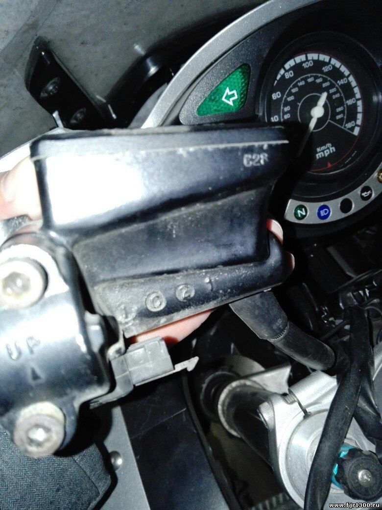

МотоГадДата: Понедельник, 29.02.2016, 23:52 | Сообщение # 8
На корпусе, при отливке заготовки главного цилиндра, в форме делают метку размера поршня в виде дроби обозначающей диаметр в дюймах, например->  3/8. Обычно со стороны "стеклянного" глазка, и ниже. Зная в М.Мото этот размер, могут найти нужный рем. к-т, да и не только в М.Мото.

HonderДата: Пятница, 04.03.2016, 11:46 | Сообщение # 10
Сообщений: 152
Ром, под стеклышком ничего нет. Есть только с обратной стороны несколько цифр... Вибито С28 на бачке и отлиты на цилиндре 1С21. Что это может значить? Подобрать по ним ничего не смогли.

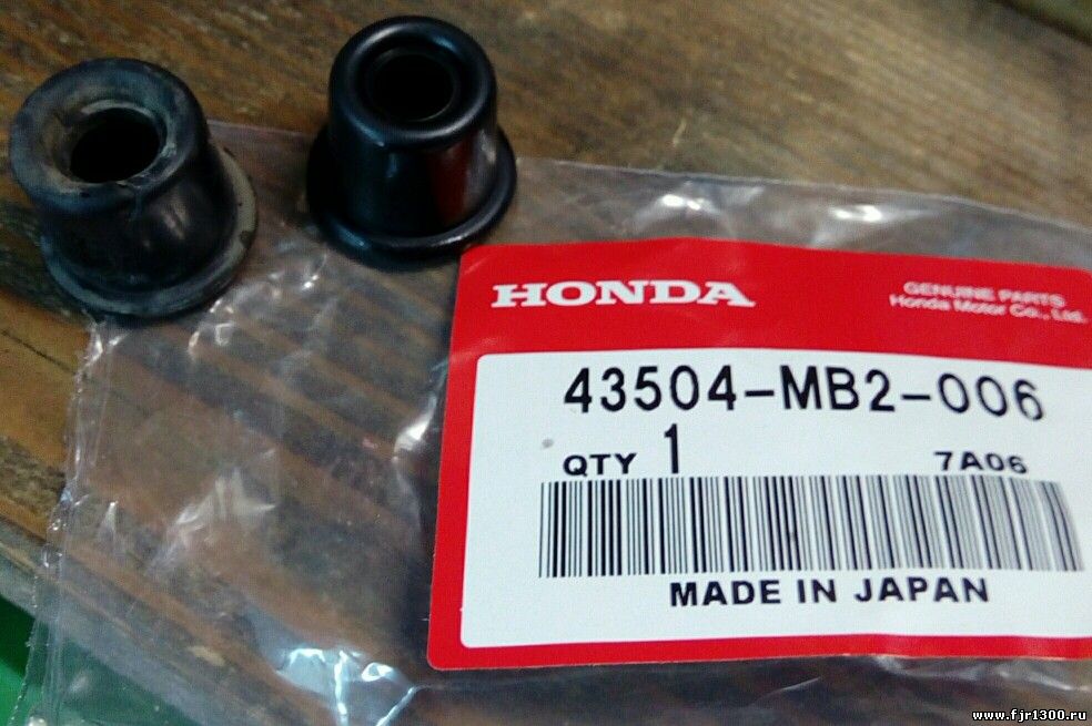

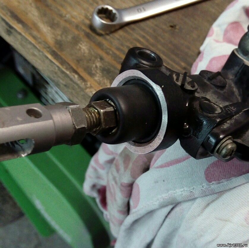

GromozekaДата: Вторник, 25.04.2017, 15:17 | Сообщение # 11
Сообщений: 110
Подниму тему.
Порвался пыльник задней машинки тормоза. Заказал от Голды с такого же узла. Встал , как родной. На ручке сцепления та же история- Голда поделилась и этой запчастью от своей ручки сцепления.
Продаются отдельно. Номера на фото.
