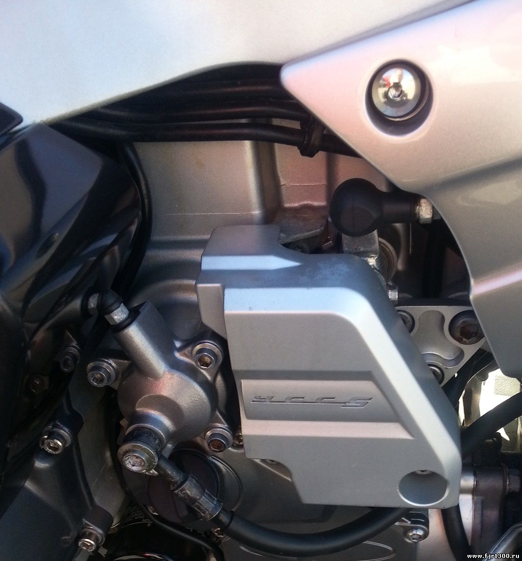

Забыл фото...$IMAGE1$

Блин, а где фото????
$IMAGE1$

Цитата EUZZ ()
Может этот кожух  только на мотах с автоматом?
 Конечно! У меня AS smile

А если так...

Сообщений: 35
Там стоит болт, который держит такую кривенькую железячку с  кругленькой дырочкой. В эту железячку входит штырь от пластмассового кожуха. Сам кожух держится на штыре и на втором болте.
У меня был немного потертый кожух, поэтому заказывал новый в мегазипе.
Наверное это только на версии с автоматом.
Посмотри на версии AE  2008 года, там точно на схеме есть.
