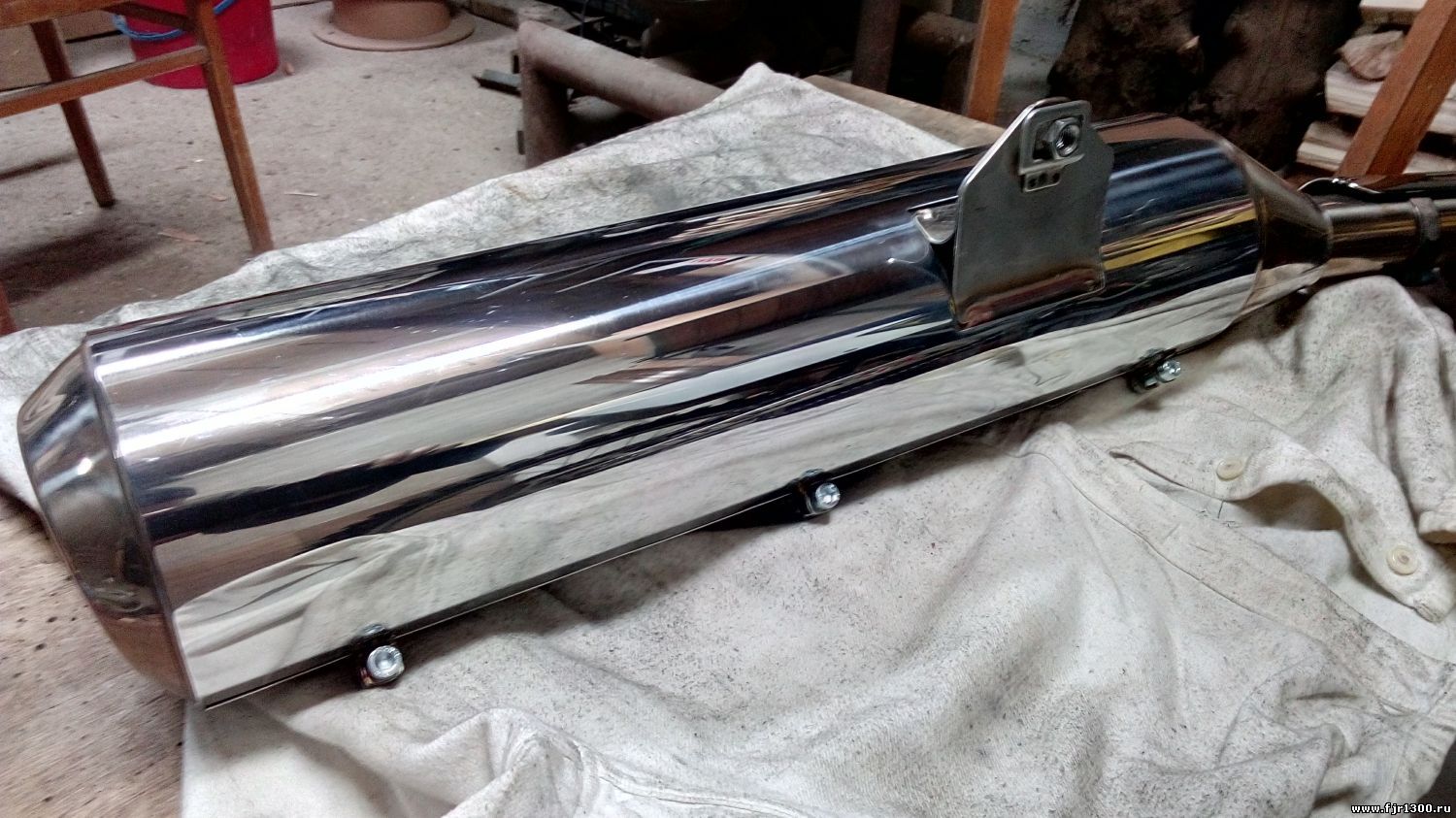

keks711Дата: Пятница, 01.04.2016, 19:12 | Сообщение # 21
Сообщений: 33
А там фотка снятого слайдера-накладки с прорезью есть.ничего с родным не делается,кроме полировки,т.к.от Времени и нагрева они желтовато-коричневатого оттенка.сейчас фотку снятого скину)

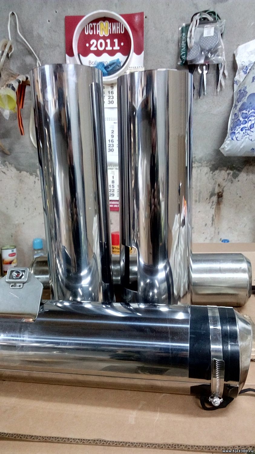

keks711Дата: Пятница, 01.04.2016, 19:17 | Сообщение # 22
Сообщений: 33
Вот справо стоит,с отверстием под кронштейн глушителя,слева остаток трубы,а другая накладка на банку,кот.внизу лежит одета)

StaslitovetzДата: Пятница, 01.04.2016, 20:31 | Сообщение # 24
Сообщений: 174
Здорово, все ичень доходчиво описано, не понял одного: как просунуть крепление глушака в квадратный вырез, не разгибая накладки?

keks711Дата: Пятница, 01.04.2016, 21:22 | Сообщение # 25
Сообщений: 33
Она как бы эластичная biggrin ,её при желании можно отогнуть.крепление глушителя высотой примерно мм40-50,а на этот размер накладка спокойно отгибается и насаживается на банку.ещё забыл написать:изначально делается шаблон из ватмана,а потом по ватману режется дымовая труба.потом заготовку,которая получилась из дым.трубы надо одеть на банку и стянуть металлическими хомутами,чтоб она приняла свое место.достаточно двух,трех хомутов.потом очень внимательно надо посмотреть на оба торца(перед и зад)и попытаться увидеть там где ещё остались не срезанные части.я делал торцы накладок относительно сварных швов родной банки.чтоб торцы накладок были как бы параллельно сварному шву банки.я наклеивал широкий бумажный скотч вокруг,вдоль торца.он мне показывал ровную линию края накладки.тот краешек,на который не попала линия скотча,я отрезал болгаркой.как то так biggrin

Цитата Мексиканец ()
Выглядит потрясающе!) И исполнено превосходно!)
Готов да же приобрести пару)
Единственное не понял, самое крепление глушителя срезается и наваривается новое на слайдер?
Если так, то я бы предложил просто сделать там прорезь для родного крепления.
Макс,прорези недостаточно,будет горб на накладке,нужно вырезать прямоугольник)
МексиканецДата: Понедельник, 04.04.2016, 03:16 | Сообщение # 29
Сообщений: 243
keks711, да, на фото все разглядел!
В общем давно размышляю о подобном варианте.
Перед защищают дуги, а задняя часть ложиться на глужители.
Во сколько труба обошлась?

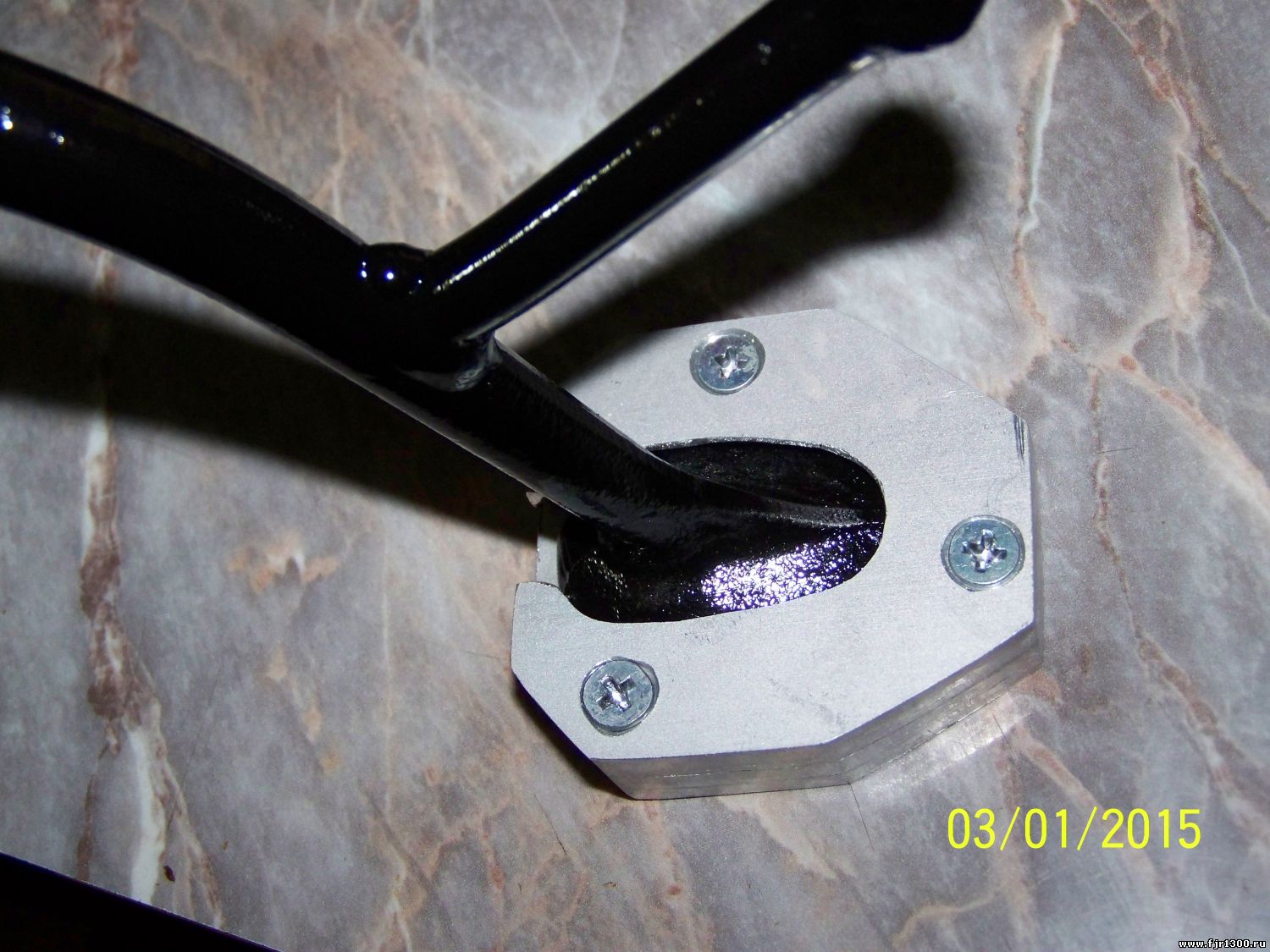

raider1300Дата: Понедельник, 04.04.2016, 09:53 | Сообщение # 30
Цитата keks711 ()
Да,родные можно смело полировать.там нержавейка используется.а вот термощитки на патрубках,видимо покрыты гальваникой.с ними поаккуратнее надо,если только слегка,без фанатизма.
Совершенно верно! Я полировал, знаю. После того как потрёшь, проступает желтизна, а сами "банки из нержавейки. А вообще молодец, классная работа! Сразу и не поймёшь, что накладка. Я тоже сейчас работаю со старыми глушителями, но там я применил несколько другие решения, даст Бог закончу, выложу фото. А по поводу щебёнки у гаража, есть два решения: 1. это залить квадрат бетона в месте где стоит боковая подножка, ну или положить плоский камень-" лопак". 2. Но мне второе видеться лучше, я сделал это после того, как увидел, что боковая подножка моего мота летом ушла в асфальт на 5 см... FJR- мотоцикл тяжёлый и эта приблуда сохранит нервы 1000 раз.
