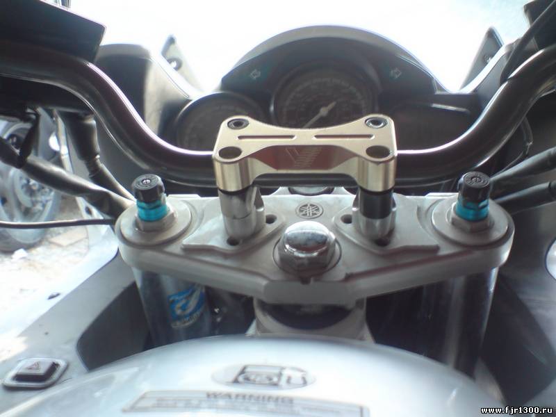

Можно поменять траверсу руль приблизится а также подложить подставки.

Заказал у токоря 3-х сантиметровые проставки руля. на днях поставлю , опробую..

Народ, я весь нэт перековырял, но так и не нашёл где купить проставки под руль на фыжер?
Как они по буржуйски называются правильно, чтоб не ebay`е поискать?..
Машина у меня 2008 года...

YAMAHA FJR1300 FJR 1300 HANDLEBAR RISERS- 2006 - 2010
http://cgi.ebay.com/ebaymot....5fAcces sories
посмотри это.
у меня такие стоят.
Сообщение отредактировал olegarh - Воскресенье, 24.07.2011, 10:25
hiddixДата: Воскресенье, 24.07.2011, 17:32 | Сообщение # 14
Сообщений: 54
Спасибо за ссылку. Заказал себе.
