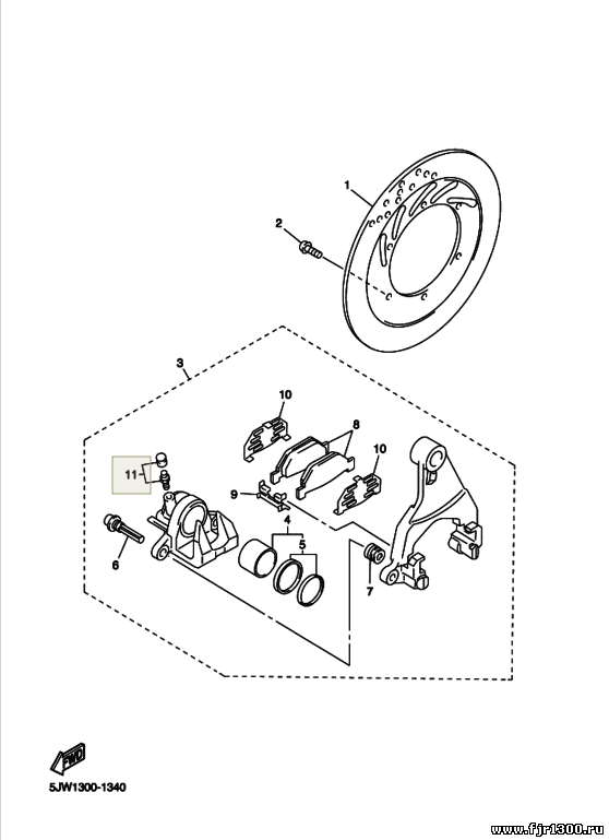

Проводил замену тормозухи, передние штуцера открутились, но с трудом, предыдущий хозяин отдуши видимо затянул, а вот задний штуцер ( 5RU-W0048-00-00) обломал, заподлицо с суппортом.
Что делать и как быть, как извлечь обломанный старый штуцер, сверлить стремно, экстракторы - какие? Греть, не греть, чем?
Есть идеи?
Может был у кого такой печальный опыт, поделитесь пожалуйста, как вышли из ситуации.

Osik, греть и сверлить конечно нельзя! Попробуй из набора бит подобрать подходящую по размеру "звёздочку", аккуратно её забей и попробуй выкрутить.

Osik, пшикнуть вд-40, подождать некоторе время, нагреть техническим феном, еще раз пролить вд-40 и экстрактором аккуратно пробовать выкручивать, периодически подогревая феном, обломанный штуцер должен поддаться.
greywolfeДата: Воскресенье, 26.02.2017, 09:07 | Сообщение # 4
Сообщений: 54
можно попробовать приварить к "пеньку" кусок трубки, приваривать ТОЛЬКО полуавтоматом через внутреннюю часть трубки и за неё отворачивать. заодно окисел отгорит. я такой способ неоднократно использовал. на алюминиевых суппортах самое оно. греть тоже не криминал, если аккуратно и без фанатизма

Osik,  снимать суппорт -однозначно ---экстрактор не вариант использовал -не понравилось -лучше работает ненужный метчик заточенный под три грани -но с маленькими резьбами не пробовал ----а так самый простой способ это разобрать -высверлить по диаметру резьбы лучше соток на 5 менее -прогнать метчиком-(есть такие метчики 1и2 на проход-у них большой заход  ) то что от её осталось -промыть и собрать заново

Osik, ты не паникуй, попробуй мой совет или fiksa, с метчиком трёхганным, но помни: чуть провернёшь - будет стружка, а она в тормозном целиндре мягко говоря не желательна! Ну а уж если не получится тогда можно греть и сверлить, но я-бы с тормозами не шутил, заказал-бы на Мегазипе или ещё где...

fiksa, был бы доступ к станку сверлильному и токарному, заморочился бы... негде метчик точить и сверлить на руках стремно... промахнуться - раз плюнуть. Экстракторами тоже стремно, обломлю - хрен выковыряю. Остается метод "Биты" "Звездочкой", надеюсь хоть биты из каленого металла сделаны, правда их тоже купить еще надо, в общем думаю...

Osik, ну станок и ненужен -аккуратненько шуруповёртом -но разбирать однозначно -даже если шестигранничком попытаешься то всё-равно будет какая никакая стружка -там-же всё прикипело -значит не получится -моё мнение -разбирать -высверливать проходить резьбу -мыть и собирать -лучше обратится к автослесарю мало-мальски понимающему -короче снимай суппорт и неси к слесарю -он за символическую оплату -рублей эдак в 500 тебе всё сделает минут за 30 -ну или немногим больше -дольше разбирать и собирать

Osik, да ещё -слесарь у слесаря есть ещё вариант -если резьба истлела ну или повредится при неправильном высверливании -хотя это вряд-ли ---перерезать резьбу на более больший диаметр резьбы на штуцере -благо они есть в продаже в авто-магазинах
