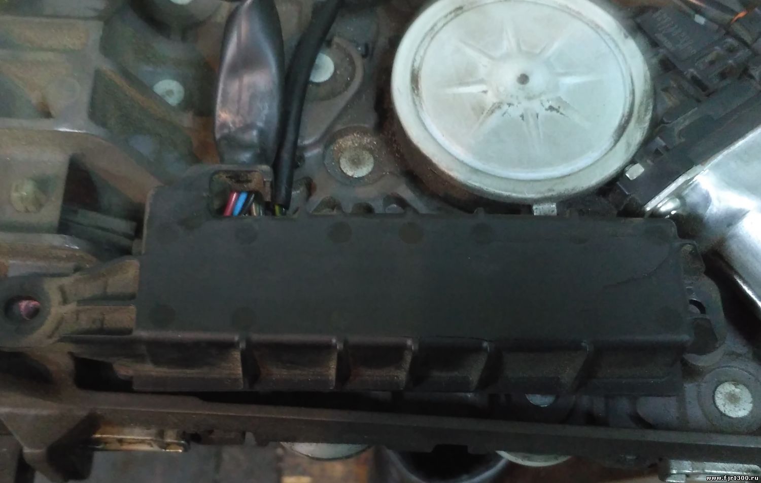

после сборки не горит фара на приборке горит дальний и по воротники. также  подъемник стекла не откликался на кнопку.
при нажатие на кнопку происходил щелчок на приборке гасла лампочки нейтрали. стекло не двигалось. сбросил пластик начал смотреть что где забыл подключить. подергал клеммы подергал подъёмный механизм стекло начало ездить но как то с глюками выключаешь включаешь зажигание стекло стоит не двигается его подергаешь датчики стекла по замыкаешь оживет.
по фаре: после дерганья клемм фара стала светится но светится сразу после поворота ключа, как мне помнится фара должна зажигаться после запуска мотоцикла. при переключении с дальнего на ближней трещит реле которое спереди АКБ установлено. на фото тыкаю в него пальцем.
что получилось фара включается сразу после поворота ключа при переключение с дальнего на ближний трещит реле. подъёмник стекла остановился верхнем положении и не двигается.
подскажите куда копать и что делать...
также интересно на первой фотографии верхнем левом углу фишка не подключена, за что она отвечает?

ковырялся ковырялся в итоге до ковырялся. сгорел блок подъема стекла. пошел белый дым.
отдельно продается этот блок? не нашел на мегазипе под каким номером.

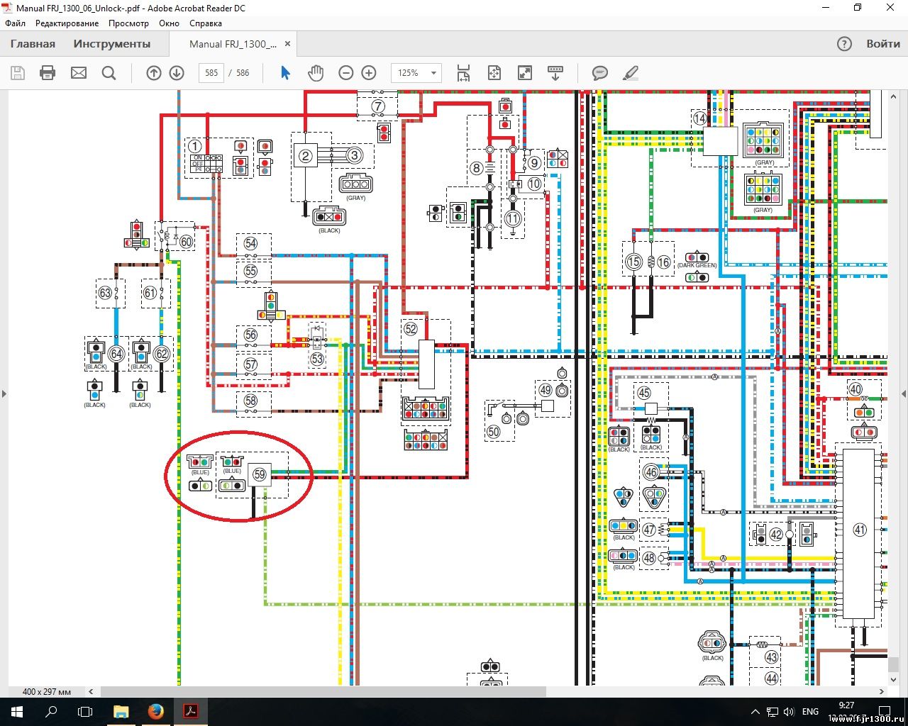

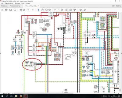

также интересует где на мотоцикле фишка под 59 номером

Прикрепления: 2936469.jpg (113.2 Kb) · 8205734.jpg (124.3 Kb) · 0547366.jpg (253.8 Kb)

ДмитрийДата: Понедельник, 13.03.2017, 12:32 | Сообщение # 4
shabash, отдельно не продаётся. Здесь:  http://www.fjr1300.ru/forum/14-499-2   Электроник нарисовал как починить самому, я сделал, всё работает.

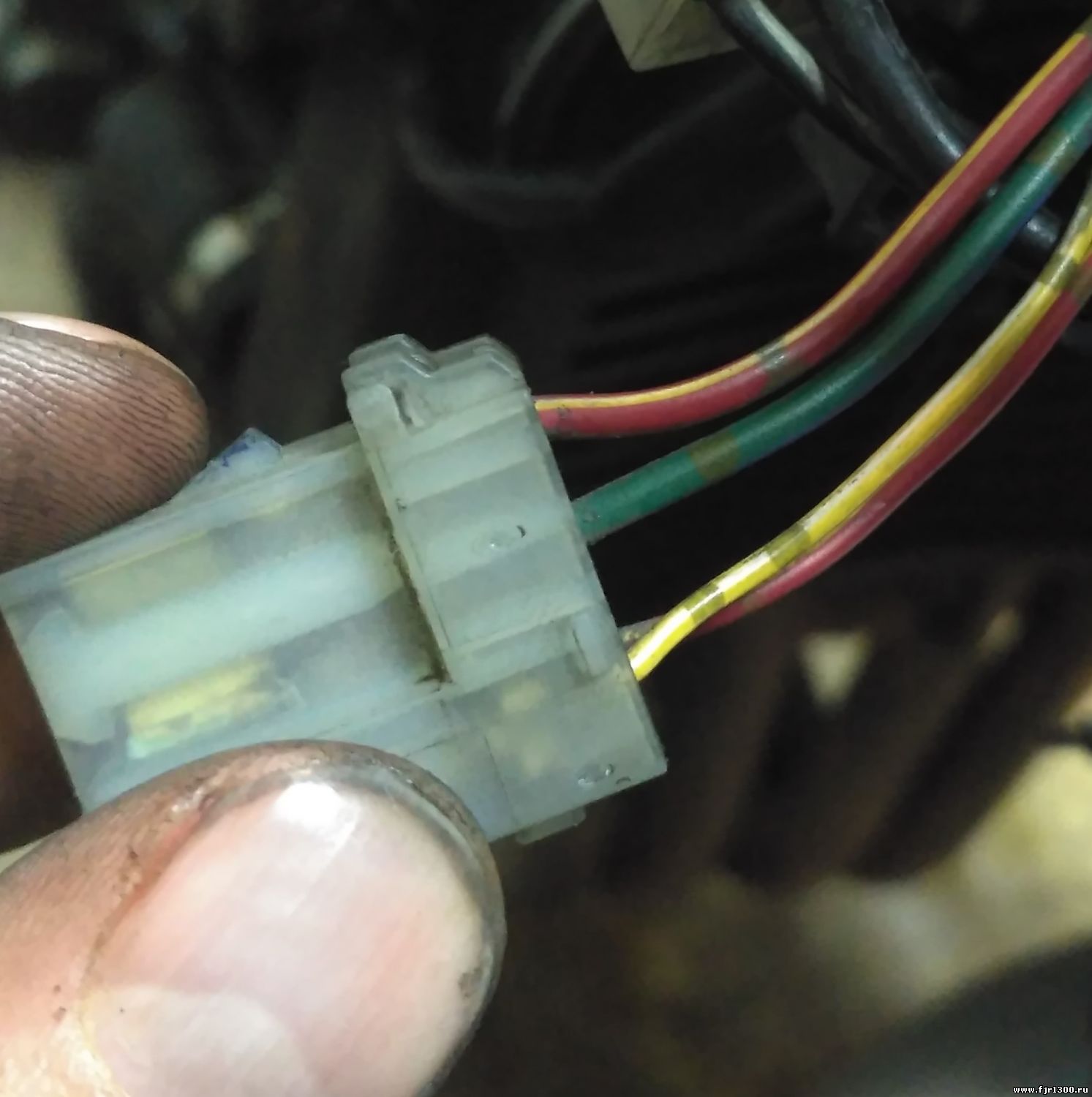

нашел фото. куда и как крепится этот проводок.
МотоГадДата: Среда, 15.03.2017, 10:34 | Сообщение # 7
Датчик температуры окружающего воздуха. Никуда не прикручивается. Просто висит под пластиком, у кого остался целый хомут на нём, вставляется в отверстие на "пауке".

спасибо я думал это масса, а это градусник оказывается.
не понятно тогда, где я на косячил, с электрикой , нажимал моргалку приборная доска проседала по электричеству прислонил этот градусник к раме просадка при нажатии моргалки исчезла.
электроникДата: Среда, 15.03.2017, 12:48 | Сообщение # 9
shabash, Просверли отверстие и вставь датчик в воздуховод,градусник на набегающем потоке ,будет показывать точне.Пока разобран мот вырежь сборки масс,всё наладится.
