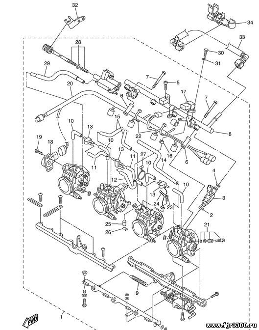

1. Есть провал при резком рывке газа(на прогретом не прогретом-не важно).
Помню было описание проблемы с провалом газа в самом начале, люди лечили заменой меленьких резинок на дроссельной сборке.. не могу найти sad
Ну или, что еще по зиме копать и где для поиска данной проблемы.
Подскажите где эти резинки живут на схеме
2. Так же. Имеется люфт лобового стекла.  думаю, что есть какие нибудь ремкомплекты(ну или позиции ) для замены. А то стремно как то лобовик болтается тудой-сюдой.. :))
Подскажите что и где

ALobovДата: Понедельник, 11.09.2017, 15:54 | Сообщение # 2
vigorous09, 5DM-14919-00-00 наверно про эти резинки. Это просто заглушки. Для проверки можно взять шланг подходящего диаметра, одеть на штуцер а с другого конца просто винт плотно вставить.

kapusaleДата: Четверг, 14.09.2017, 15:29 | Сообщение # 4
Сообщений: 640
Награды: 5
Вопрос 1 - почистить бдз, сделать синхрон. Проверить заглушки выходов на синхрон.
2. Перебрать

vigorous09Дата: Пятница, 22.09.2017, 15:32 | Сообщение # 6
Сообщений: 103
пойдем от противного....
где на схеме эти колпачки ? и что еще при провале нужно проверить ..
помыть .. да это понятно .. а возможные причины чтобы заказаться

emivДата: Пятница, 22.09.2017, 18:43 | Сообщение # 7
Сообщений: 306
Цитата vigorous09 ()
пойдем от противного....где на схеме эти колпачки ? и что еще при провале нужно проверить ..
На схеме колпачки - № 25
Еще, при провале надо проверить датчик положения дроссельных заслонок, на схеме №18.
В некоторых случаях при проверке через диагностику не показывает неисправностей, поэтому, желательно, проверять методом замены на новый/заведомо рабочий.
 Все это при условии, что БДЗ промыт, воздушный фильтр новый, цвет свечек в норме.

vigorous09Дата: Понедельник, 25.09.2017, 19:58 | Сообщение # 10
Сообщений: 103
Цитата emiv ()
... сами и ищите...
Это вообще ппц(высказалсябы крепце) поднимаете собственную значимость? Щеки зря надуваете... :(((
Спасибо! Вас понял... Напрягусь без Вашего гаранта и прочей посреднической помощи в заказе зч...
Спасибо
EMIV
Спасибо! Осталось только теперь найти заведомо исправный...
Завтра гляну ценник нового
По лобовому. хорошие люди уже подсказали. Инфа есть., буду заказывать
