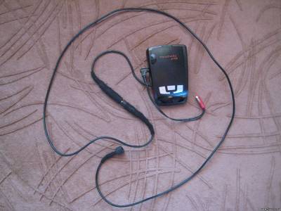

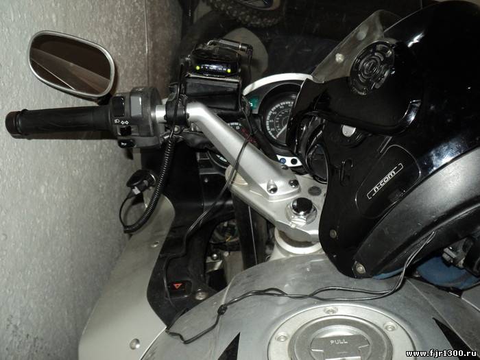

Вот девайс в сборе, кому интересно..

опацэ, и в наушник звук выведен? а так не слышно да? тож думал об ентом, но ишо не пробовал никак smile А моно ищо пару ракурсов кронштейна?

Какого кронштейна? Фоток больше нема..детектор прямо на бачке сцепления сидит, я выше писал. Без наушников не обойтись, главное привыкнуть сначала разъем размыкать, а потом с мота слазить biggrin

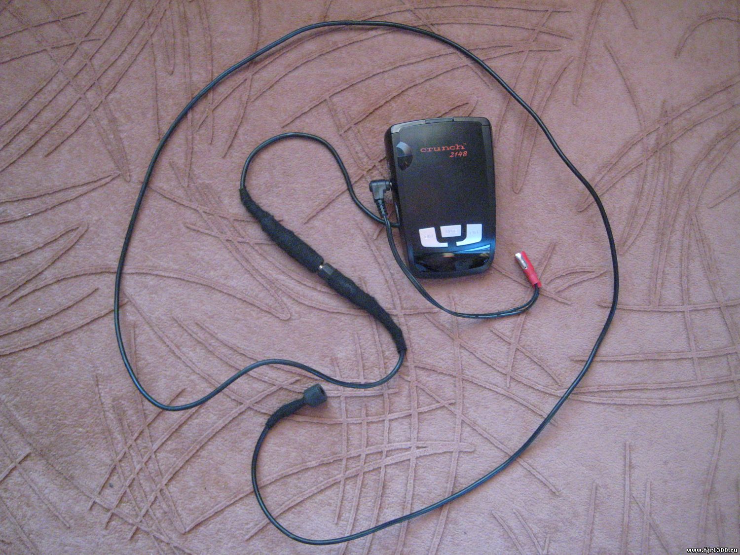

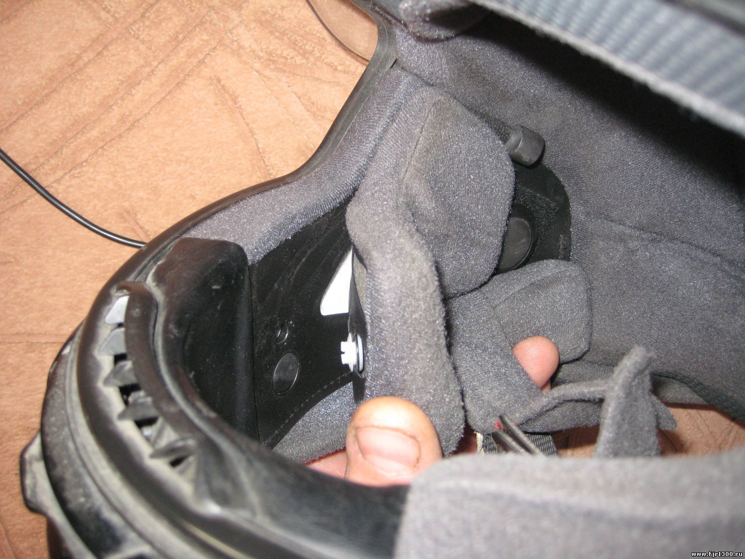

Купил себе Supra ig77vst. Пока тестирую на машине. Надо придумать теперь как сделать динамик в шлем. Ромки, (Opencar и Электроник), покажите, как это сделать, пожалуйста.

Professor, Купи бузерок без генератора,не витой шнур в шлем,около уха.Рядом с радаром гнездо джек 3.5мм мама,вывод из радара.На конце витого шнура из шлема папа джек 3.5 мм.Раньше у меня было так.Бузерок в тетроусадке,он быстро вынимается из шлема если не нужен.

Спасибо, Рома, а что такое бузерок и надо ли отключать штатную пищалку на радаре, или можно в параллель? А фото бы не повредило.

Фото ещё с первым мото-радаром.Бузер - микродинамик,есть в радиомагазинах,паралельно штатному

Спасибо, так и сделаю. А бузеры бывают разные (сопротивление и пр.)???
P.S. Ром, а витой провод не лучше будет??
