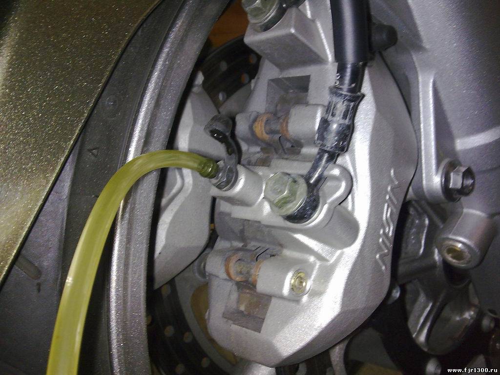

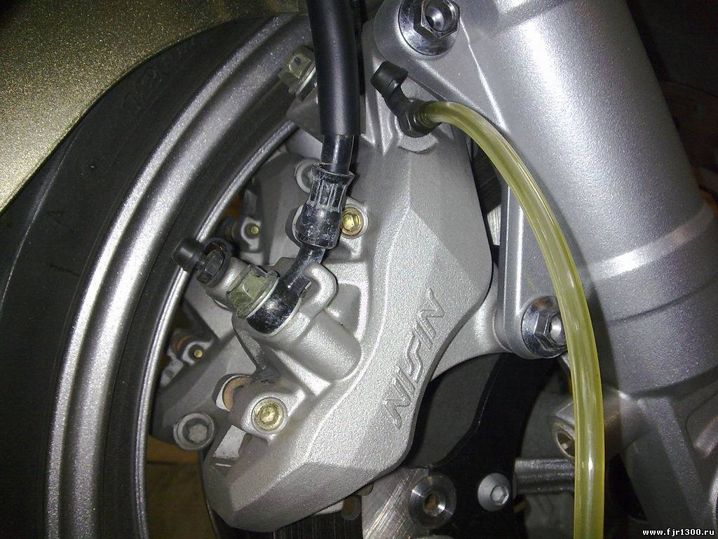

FAZERДата: Понедельник, 23.11.2009, 02:17 | Сообщение # 5
Сообщений: 29
Поменял тормозуху,все как всегда,за исключение правого переднего суппорта:верхний штуцер прокачивается с передком,а нижний с задними тормозами.И,по мануалу,первыми прокачиваем передние,затем задние тормоза.
Прикрепления: 8374748.jpg (151.1 Kb) · 2722519.jpg (125.7 Kb)
