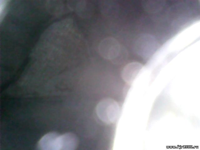

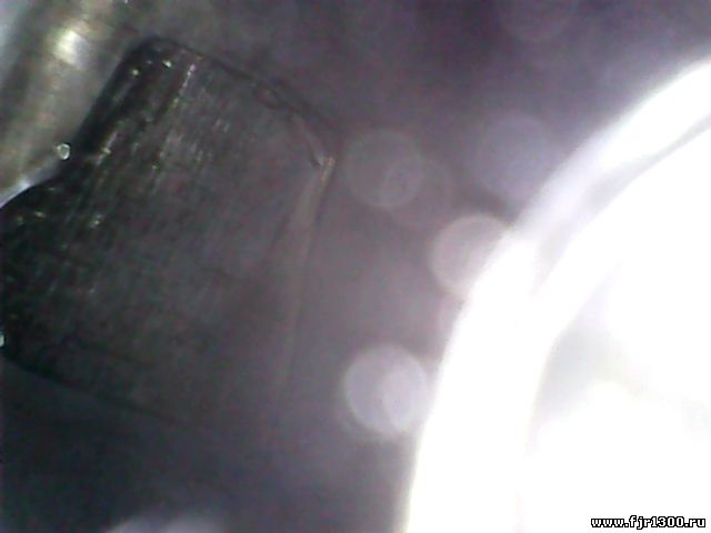

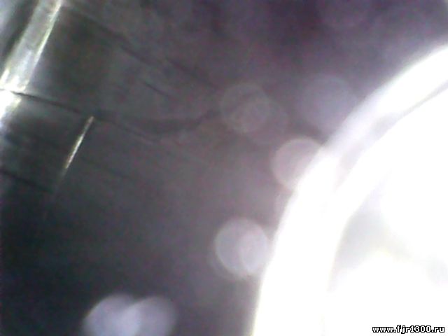

ДмитрийДата: Среда, 23.01.2019, 17:33 | Сообщение # 13
Засунули в цилиндры камеру (с Али, за 300 руб., поэтому качество не айс) и поняли, что движку пушной зверёк пришёл! Буду искать контрактный, не вижу пока 511-х, только 504... Или гильзовать... Не решил ещё, в ахуе лёгком...

FishmanДата: Четверг, 24.01.2019, 09:45 | Сообщение # 14
Однако.....
Причину бы.....узнать....
ДмитрийДата: Четверг, 24.01.2019, 11:15 | Сообщение # 15
Прососало даже не дырочку, незаметную щёлочку в вохдухане + айпон (возможно палёнка) + ебанутый стиль езды на максимальных скоростях... Кто-нибудь работал с этой фирмой?   https://motod.ru/   Есть у них 511-й движок, 10 тык пробег по покемонии, если не врут. Стрёмно отправлять 100 тыр неизвестно кому...
