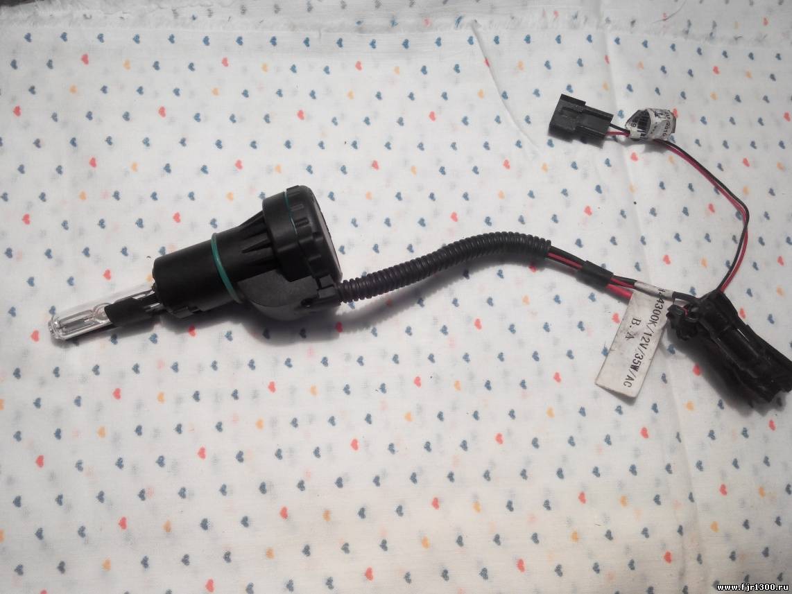

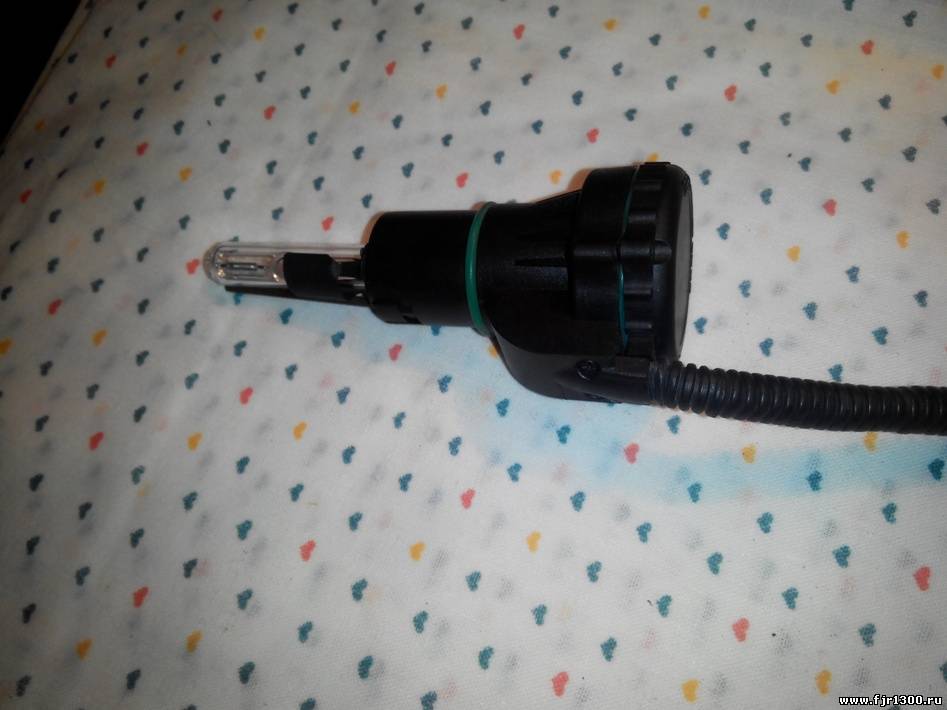

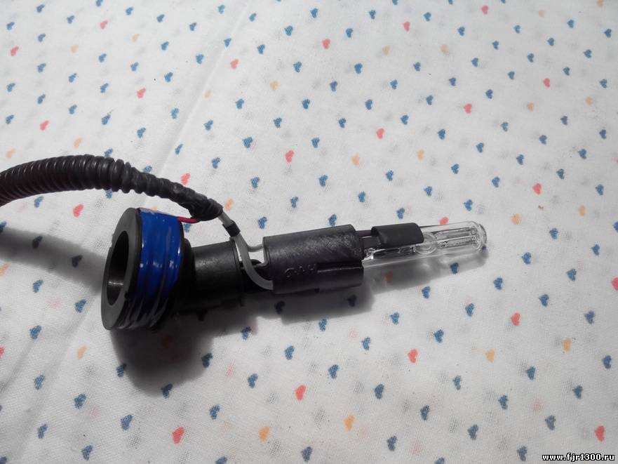

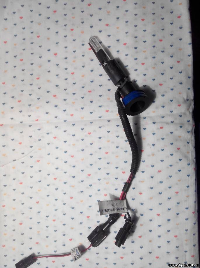

Я пожалуй в этой теме продолжу. Летом сряс лампочку на правой фаре. Полез сегодня менять. Разобрал весь пластик, добрался до фары. Посмотрел- понятно, кто-то колхозил. Вопрос в следующем: подскажите что это за хитрая лампа у меня такая? Я просто таких не встречал еще. Никакой маркировки не нашел, акромя того что 4300K 12 V 35w. фотки чудо-лампы на детской пеленке с сердечками прилагаю. smile
Прикрепления: 6565900.jpg (189.3 Kb) · 9328982.jpg (277.2 Kb) · 4141451.jpg (183.8 Kb) · 2830616.jpg (170.6 Kb) · 1673047.jpg (174.3 Kb)
ProfessorДата: Воскресенье, 16.02.2014, 22:51 | Сообщение # 18
Вроде обычная биксеноновая лампа H4. Только сам цоколь ты из фары не вытащил (там усики оттопыриваешь и вытаскиваешь). А чтобы достать лампочку весь пластик разбирать не надо.
250280Дата: Понедельник, 17.02.2014, 10:50 | Сообщение # 19
Поддерживаю-  обычный БИ ксенон, только отражатель остался внутри, большую резиновую манжету тоже нада снимать, под ней прищщепка- усики.  Хотя... наверно можно и так, если получится новую лампу в старый отражатель вставить..

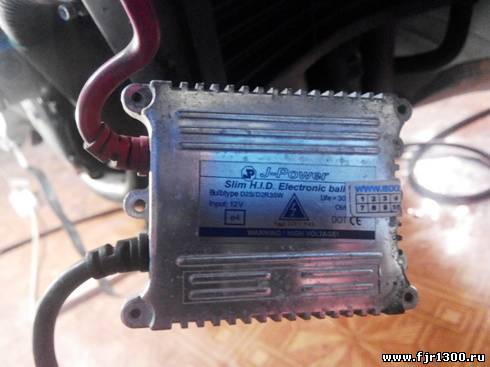

ок. Спасибо. А еще вопрос. Впринципе, я светом доволен, но просто интересно, ставил кто-нить себе лампы мощнее чем 4300K 35 W? И если да, то не отразится ли это плохо на отражателе и самой фаре? Я так понимаю там температура повыше?
электроникДата: Понедельник, 17.02.2014, 21:56 | Сообщение # 21
Landatrosta, Катаюсь уже 6 лет,50 Вт биксеноном,4300К,светит в 1.5 раза лучше 35 ватного,с отражателями всё ОК!Профессор прав,снял чёрные панельки около фары и вперёд.
LandatrostaДата: Понедельник, 17.02.2014, 23:00 | Сообщение # 22
Сообщений: 126
электроник, а если менять лампочку на 50 Вт, старый блок розжига менять или оставить? Он потянет?
ALobovДата: Понедельник, 17.02.2014, 23:05 | Сообщение # 23
Смотря какой блок стоит, на нем максималка написана должна быть. Скорее всего нет.
LandatrostaДата: Понедельник, 17.02.2014, 23:06 | Сообщение # 24
Сообщений: 126
Ок. Завтра посмотрю блок отпишусь. Спасибо.
Сообщение отредактировал Landatrosta - Понедельник, 17.02.2014, 23:07
электроникДата: Вторник, 18.02.2014, 16:52 | Сообщение # 25
Landatrosta, Мощность определяется именно блоком,а не лампой!

LandatrostaДата: Четверг, 27.02.2014, 10:09 | Сообщение # 30
Сообщений: 126
Судя по моему блоку розжига на 35W, 50 ватт у меня не потянет sad . Электроник заразил 50 Вт ксеноном, блин... теперь придется покупать и новые лампуськи и блоки. оба... скока стоит прблизительно, так чтоб не хамно?
