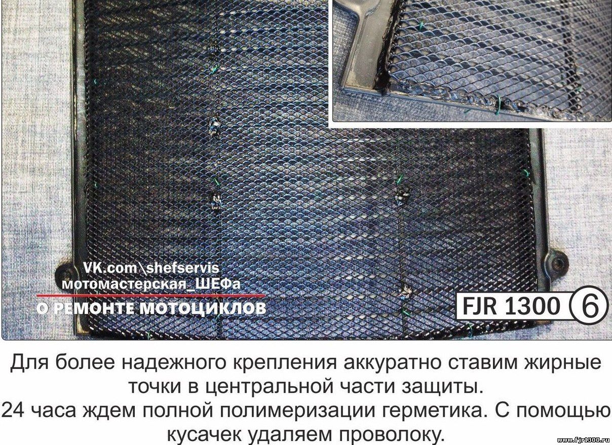

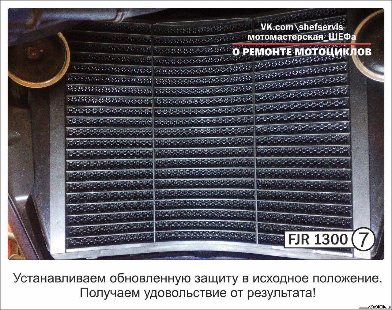

Продолжение
Прикрепления: 8278934.jpg (389.1 Kb) · 4050430.jpg (380.4 Kb)
raider1300Дата: Понедельник, 13.03.2017, 21:24 | Сообщение # 62
Леший, Вопрос. 1. Сетка задевает радиатор? 2. Если задевает, может протереть его.
ЛешийДата: Вторник, 14.03.2017, 08:34 | Сообщение # 63
Сообщений: 16
Нет, сетка радиатор не задевает. К тому же сетка закреплена жестко и нет даже вероятности, что где то что то будет тереть.
raider1300Дата: Вторник, 14.03.2017, 14:07 | Сообщение # 64
Леший, Тогда мне эта затея нравится.
