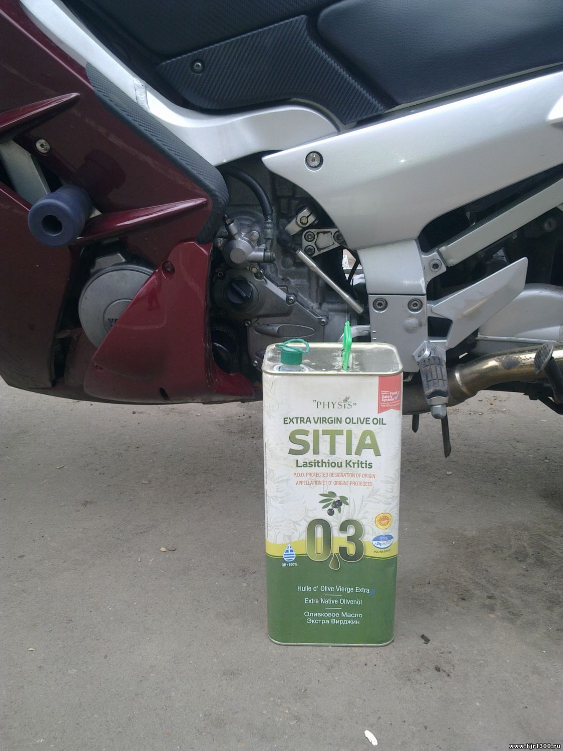

А я это решил попробовать  biggrin
Прикрепления: 5778379.jpg (170.8 Kb)
MarvikДата: Понедельник, 07.04.2014, 20:06 | Сообщение # 17
Может тебе касторочки подогнать, она лучше оливкового wink
